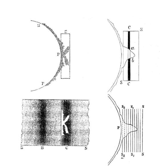

Depuis 1998 j'observe les protubérances solaire au spectroscope :  cest une vieille technique qui consiste à observer ce qui se passe dans l'image de la raie H alpha lorsqu' on met la fente d'entrée du spectroscope tangent au bord solaire.
On observe en fait réellement l'image qui se forme à l'intérieur (littéralement) de la raie H alpha car la fente d'entrée utilisée est LARGE : c'est à dire que ça va de 0.5mm à plusieurs mm (si le ciel le permet et en fonction de la dispersion du spectro)..
