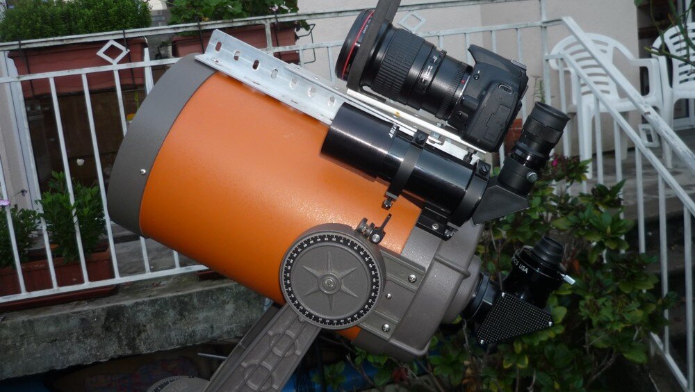

J'utilise peut-être pas le bon terme mais je veux dire "en parallèle" comme ceci (pas ma photo):
