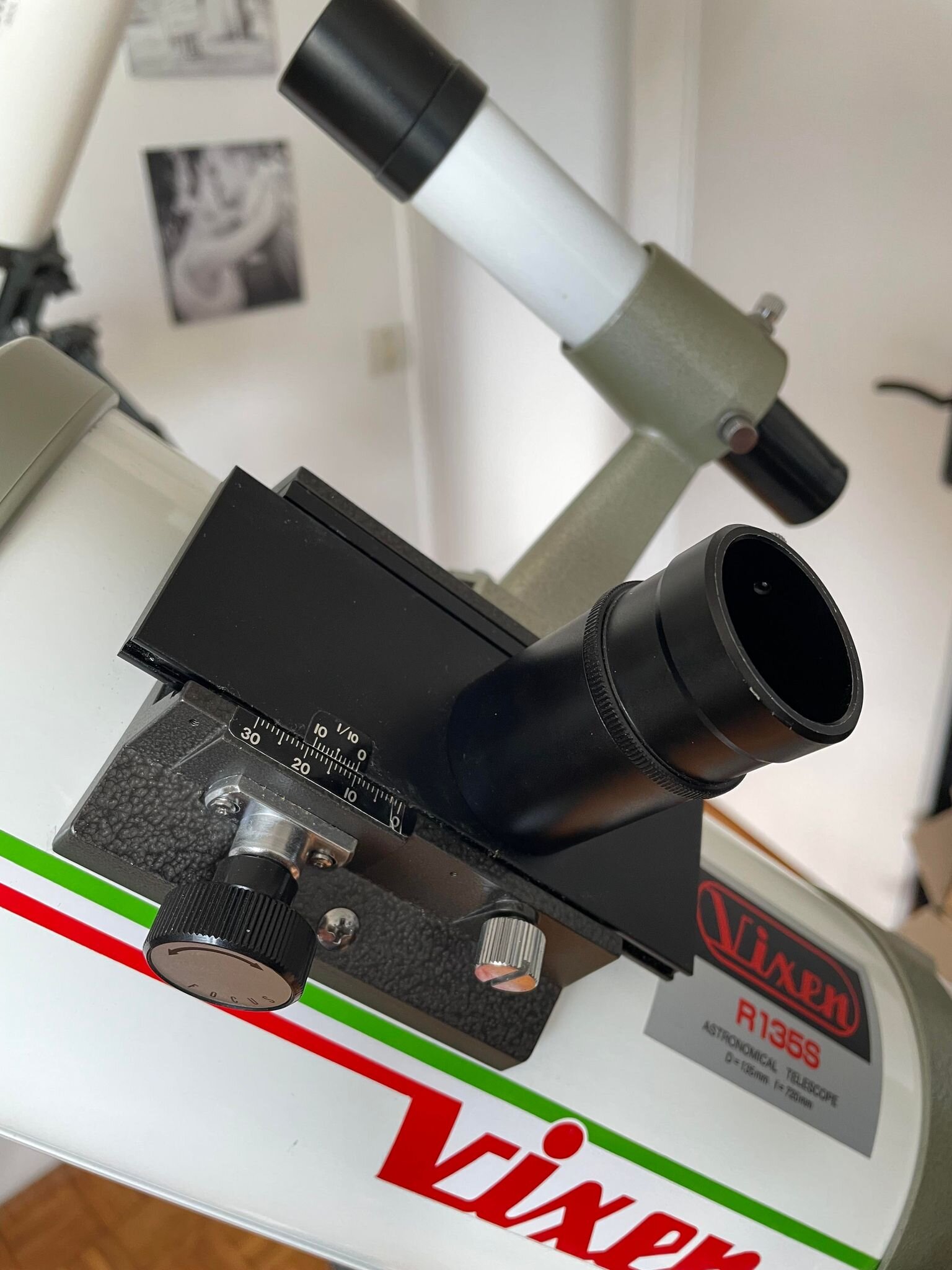

Je cherche à améliorer le porte oculaire à translation d'un Perl-Vixen R135S - ce qui fait à la fois le "charme" et la particularité mais aussi le gros point faible de ce modèle - en changeant les 2 pièces qui tiennent littéralement l'oculaire.
278642975_522159339396070_327596003921627652_n.thumb.jpeg.092f04b21cd452a6b81c24f2f4d4cbec.jpeg

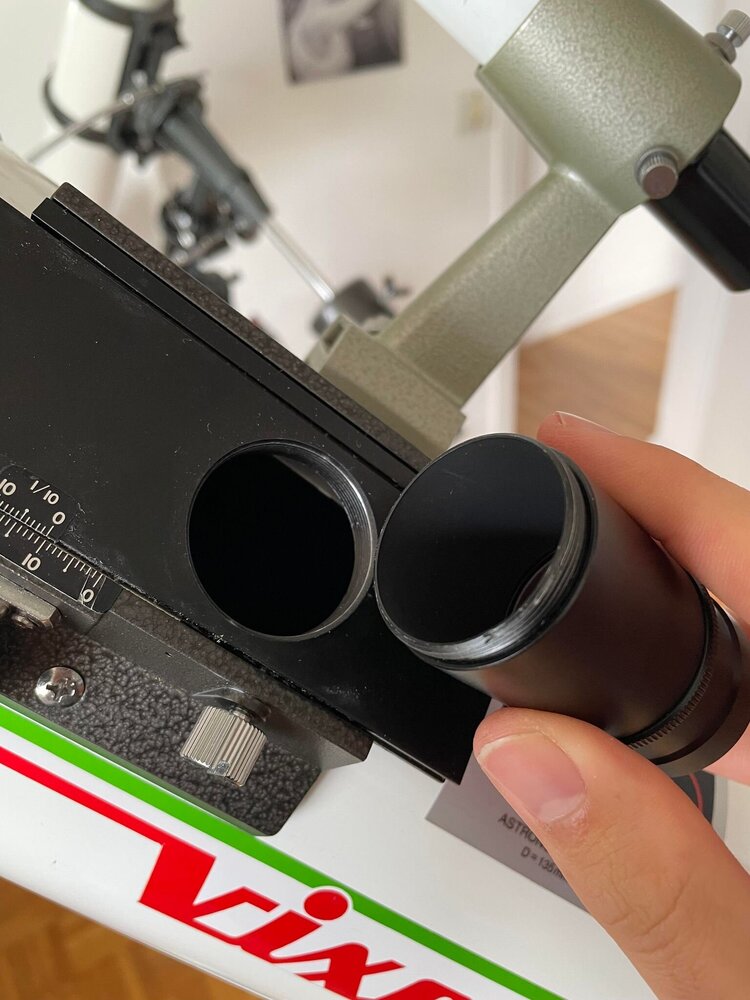

J'ai constaté qu'ils ne tiennent pas correctement les oculaires que l'on place : il y a du jeu, nous pouvons faire légèrement "pivoter" les oculaires lorsqu'ils sont à l'intérieur, y comprit le Cheshire pour la collimation.
Le serrage à une molette et sur un seul point vient accentuer cet effet, cela se voit lorsqu'il y a le serrage ou non (surtout avec le Cheshire...).
Pour couronner le tout, chaque oculaire se comporte différemment, ils ne sont pas placé exactement de la même manière dans le porte oculaire, ce qui fait que même si je collimate avec le Cheshire un peu "de travers" le réglage sera bon (?) pour certains oculaires mais pas d'autres qui ne seront pas placés pareil.

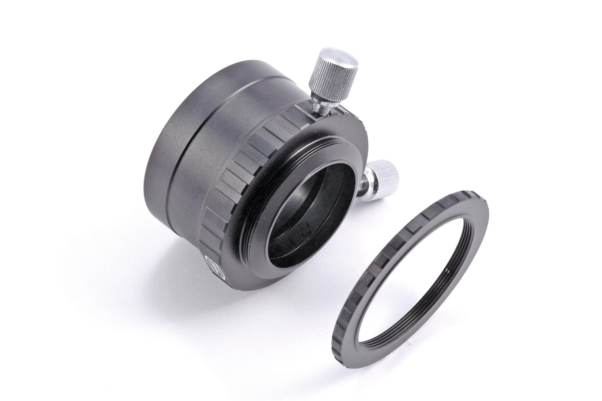

J'ai déjà effectué une opération similaire sur mon Mak 127 (un Sky Watcher) en ajoutant une pièce Baader : https://www.baader-planetarium.com/en/baader-reducer-2"-1-¼"--(t-2-part-15).html
Elle possède un bon usinage et tient fermement la pièce placée à l'intérieur (dans mon cas, une Barlow 2x et une ASI462 pour du planétaire).

Le diamètre du filetage de la platine qui translate et un peu bâtard, environ 35mm. Je devrai avoir une réponse prochainement de Medas France là-dessus, ils pourront peut-être m'aider.

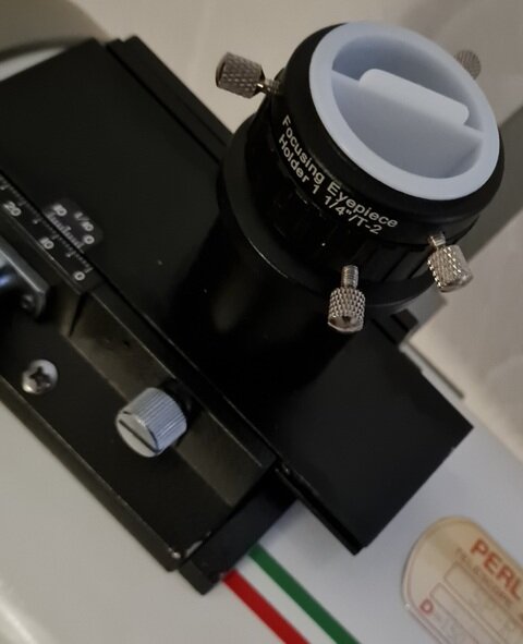

Hello, pièce reçue (celle commandée sur La Maison de l'Astronomie) malheureusement il manque bel et bien un adaptateur... entre le T2 (mâle) et le 36,4mm (mâle).
Certaines pièces semblent avoir cet adapteur, comme chez Pierro astro. Mais la disponibilité est inconnue...
J'ai trouvé cette pièce qui semble être bonne : https://astrogarten-shop.de/en/accessories/adapter/t-2-system/t-2-3-adapter-36-4mmm-t-2m.html
En revanche, je suis à 50 euros de commande (38 pour la pièce, 12 euros de fdp) et là encore 20 balles (sans compter les fdp), ça fait vraiment cher juste pour maintenir un oculaire bien droit...
