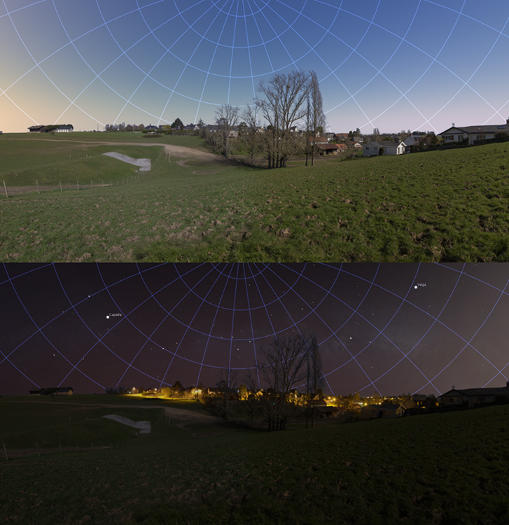

Bien ! Par contre le résultat est vraiment affreux… je préfère largement un panorama du paysage qui permet de mieux se repérer par rapport aux objets du paysage. En plus on peut « allumer » les objets éclairés la nuit (lampadaires, fenêtres, halos de PL…).
Ici dans le champ derrière chez moi :
