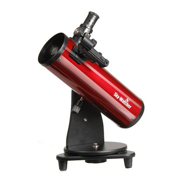

Je me demande si un newton 100/400 pourrait produire des images de bonne qualité type ciel profond nébuleuse etc sur un monture équatoriale type heq-5 sa donne un rapport f4 à 400mm
Donc sa me paraît pas mal le mirroir primaire est parabolique donc positif non?
Un problème le focuseur est en 1.25 pouce que faire pour le convertir en 2 pouce? Si au moins c'est possible merci
Il est probable que le backfocus soit prévu pour du visuel. La mise au point risque de ne pas être possible pour un apn. De plus, à f/4 en photo, il faut que ce soit rigide mécaniquement (araignée, porte oculaire,...).
Je pense qu'il est peut-être préférable, pour ta heq5, de partir sur du matériel qui n'est pas fait pour du visuel pure (comme ce dobson), mais plutôt sur un télescope comme un 150/750pds ou un  130/650pds pour rester sur du newton, ou bien une lunette courte comme le suggère astrocg, de préférence une ed avec reducteur (80ed ou 72ed).
en théorie OUI
MAIS
pas sur ce type de monture,
il te faudra un correcteur de coma
changer de Poc
et sans compter l'acastillage de l'autoguidage
bref ça va couter bien plus cher que le telescope
moralité : prend plutot une solution dedié

Même en théorie c'est compliqué ! Pour avoir un champ de pleine lumière décent avec un tel diamètre il faudrait une obstruction monstrueuse (50% te donne à peine 3mm).
