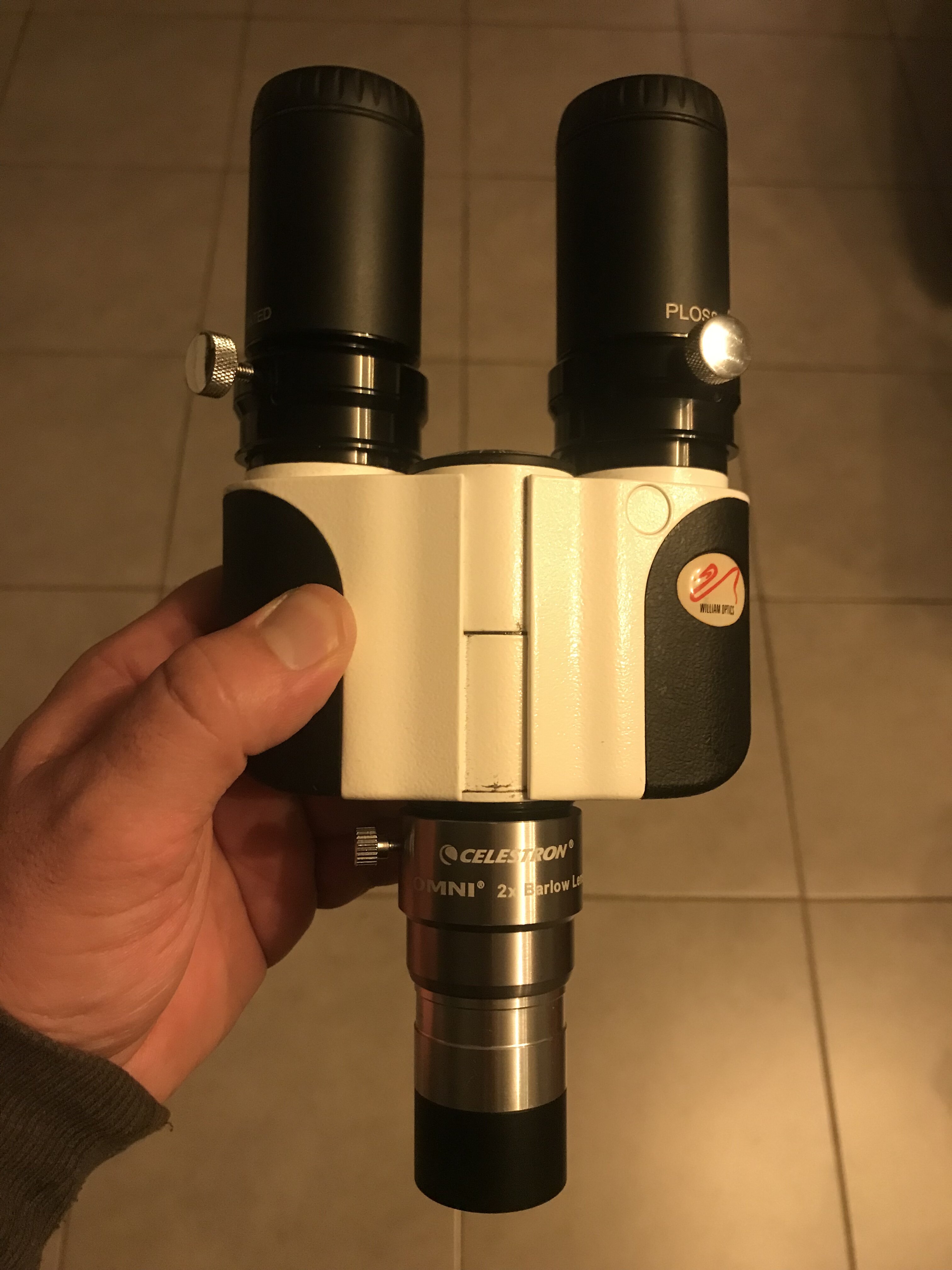

j’ai acheté une tête binoculaire William Optics d’occasion (Grenier du forum)

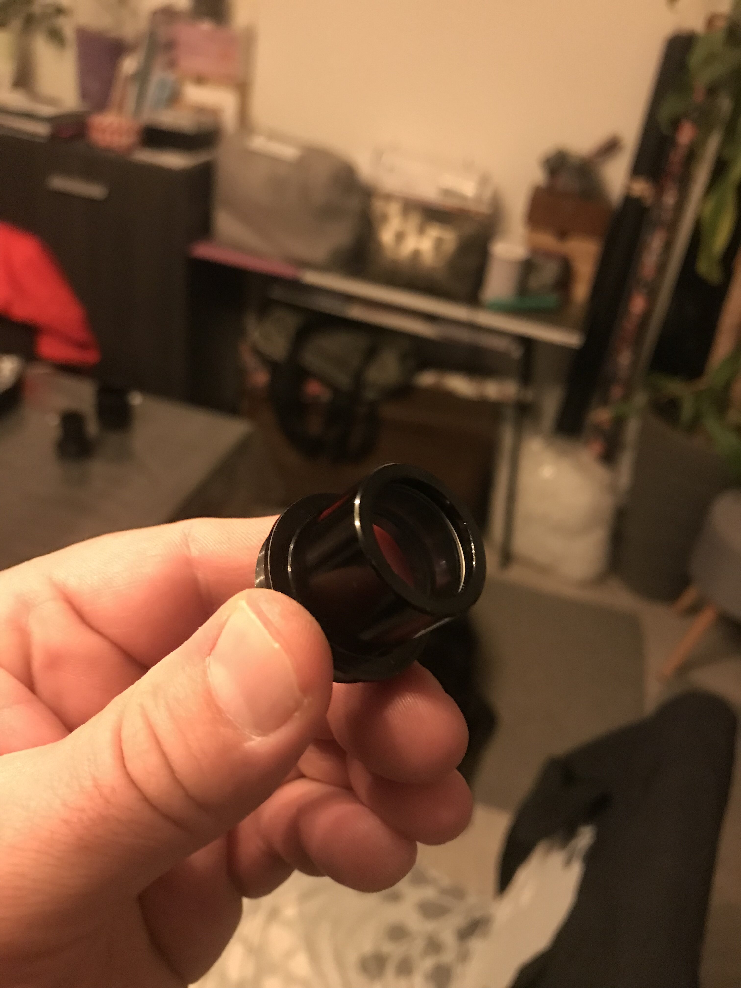

La Barlow d’origine (1,6x) n’était pas vendue avec
mais remplacée par une Barlow 2x
le problème c’est que ça ne fonctionne pas sur mon Dob 300/1500
avec ou sans la lentille, ça défocalise trop ! :(
Il y a trop de tirage même quand le crayford est au minimum !
est-ce que cela provient de la Barlow ?
sans Barlow impossible de faire la map
et même en rajoutant des bagues d’allonges

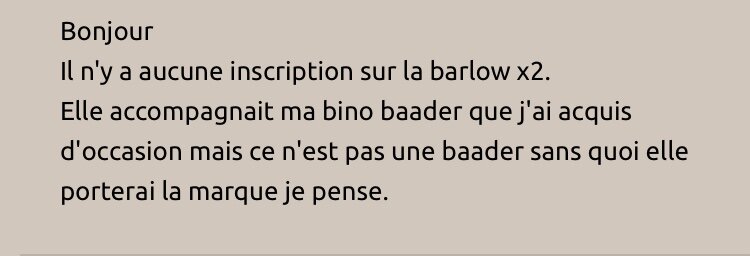

Le vendeur m’a dit que c’était une Barlow x2 mais rien n’est marqué
dessus !
c’est peut-être une x3 ou +
Toujours est il que cela ne fonctionne pas..

DERNIÈRE TENTATIVE AVEC UNE BARLOW X2 CLASSIQUE
CETTE FOIS,
J’ARRIVE A FAIRE UNE MAP
MAIS C’EST TRÈS SOMBRE SUR 2 PLOSSL 25mm
Pas très agréable en ciel profond
je pense que cette bino n’est pas adaptée pour ça
j’essaierai sur la lune
si je n’aime pas
Je la vendrais !
en tout cas la Barlow à visser n’est pas une X2 ! J’en suis sur !

Normal que l'image soit plus sombre puisque 25mm + barlow + flux lumineux divisé par 2 😐
Dans cette config ce sera plutôt pour du planétaire :)

Tes oculaires se retrouvent très loin derrière la barlow donc une x2 doit travailler en x3 voire plus...
il y a 28 minutes, macfly51 a dit :
Oulala c’est ce que je me disais mais j’attendais confirmation 👍
merci :)
