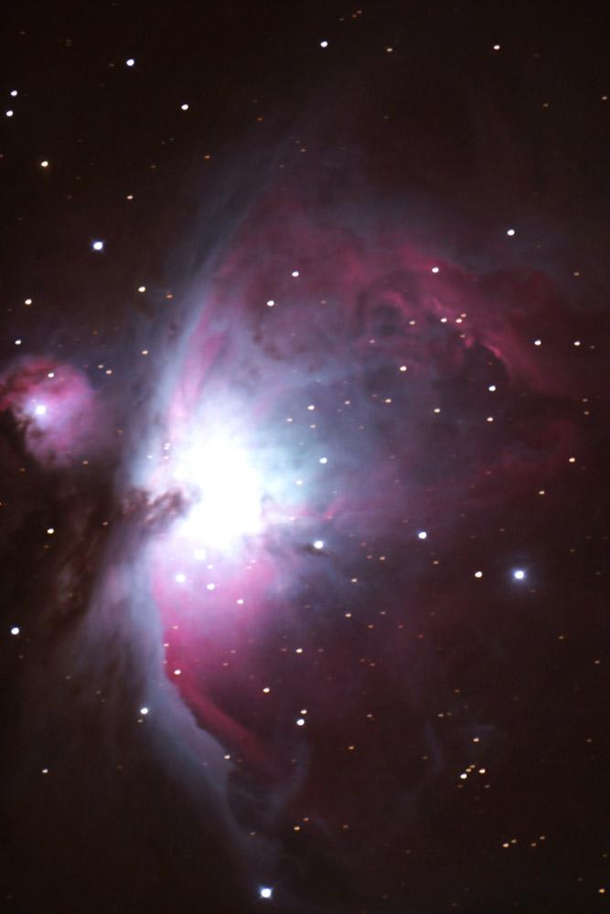

C'est vrai mais l'imagerie c'est encore bien compliqué pour moi... ici avec mon astropote ''Serge'' en hiver...
APN sans traitement en 60'' et en plein vent!

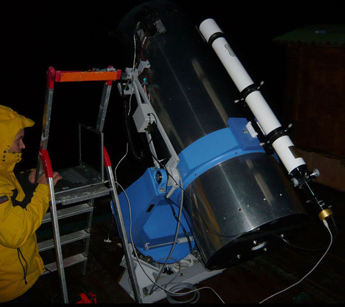

en tout cas il y a beaucoup plus de cables maintenant que sur les première photos ;)

...en tout cas il y a beaucoup plus de cables maintenant que sur les première photos ;) ...
C'est vite TRES compliqué alors que ma vision de l'astro dois rester simple et pratique...
