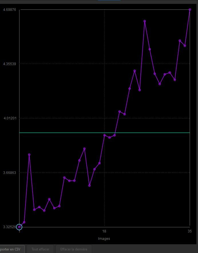

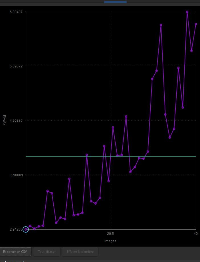

La fenêtre "graphique" dans SIRIL donne une idée des problèmes de mise au point.

Ensuite, si on regarde seulement l'enveloppe de la courbe du fwhm en se focalisant sur les minima, il y a quand même une dérive importante pour un refroidissement de seulement 2 ou 3°

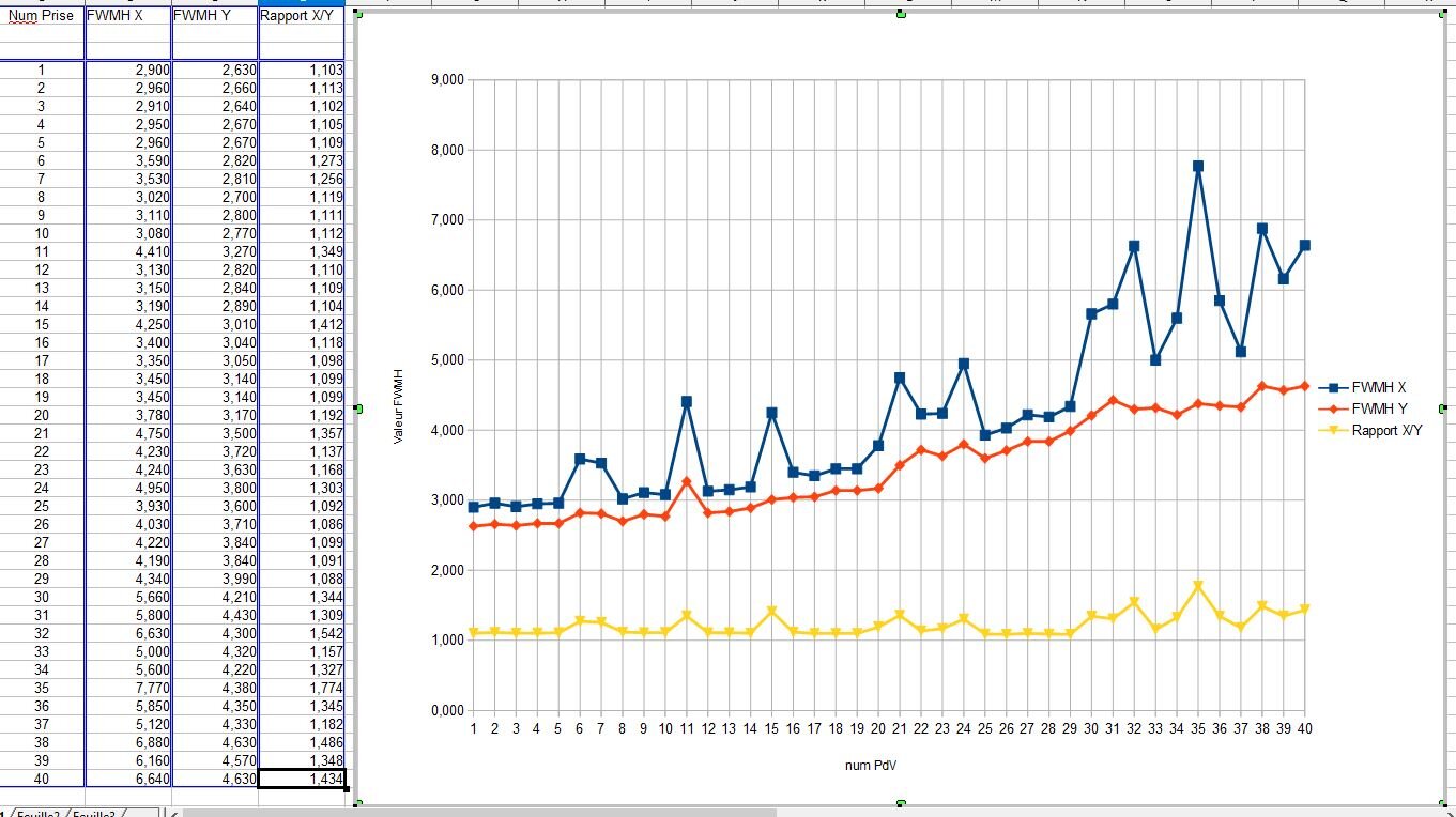

Après une nouvelle moulinette dans SIRIL:
CI dessous un petit tableur récapitulant les FWMH en X et en Y.
A priori j'ai donc un souci de guidage, les écarts se retrouvent sur les deux axes (pas normal) les variations en FWMH X  étant largement plus tortueuses qu'en Y.
J'avais pourtant une mise en station OK, trépied mis à niveau avec un niveau à bulle, Alignement polaire sans hésitation avec l'ASIAIR, et pointage de la cible quasi direct. J'avais vérifié l'équilibrage de la monture lors de la mise en place.
Je vais faire doublement  attention aux autres points élémentaires lors de ma prochaine séance:  câble qui gêne etc etc...
Le rapport FWMH X et Y reste près de 1.10, cad des étoiles pas tout à fait rondes mais presque, sauf bien sûr là ou j'ai un suivi chaotique.  Cela n’empêche pas que la MaP dérive régulièrement.  IL va me falloir un suivi fin de la température!
Autre remarque; la première série de 20 photos est presque homogène sauf trois pb ponctuels. La deuxième série est franchement plus bancales.
Comme j'ai vérifié la MAP au masque entre les deux, en visant une étoile hors champs (on n'a pas toujours le choix..), il y a peut être eu un pb de recalage du guidage pour la deuxième série?
Modifié par JUKKA77

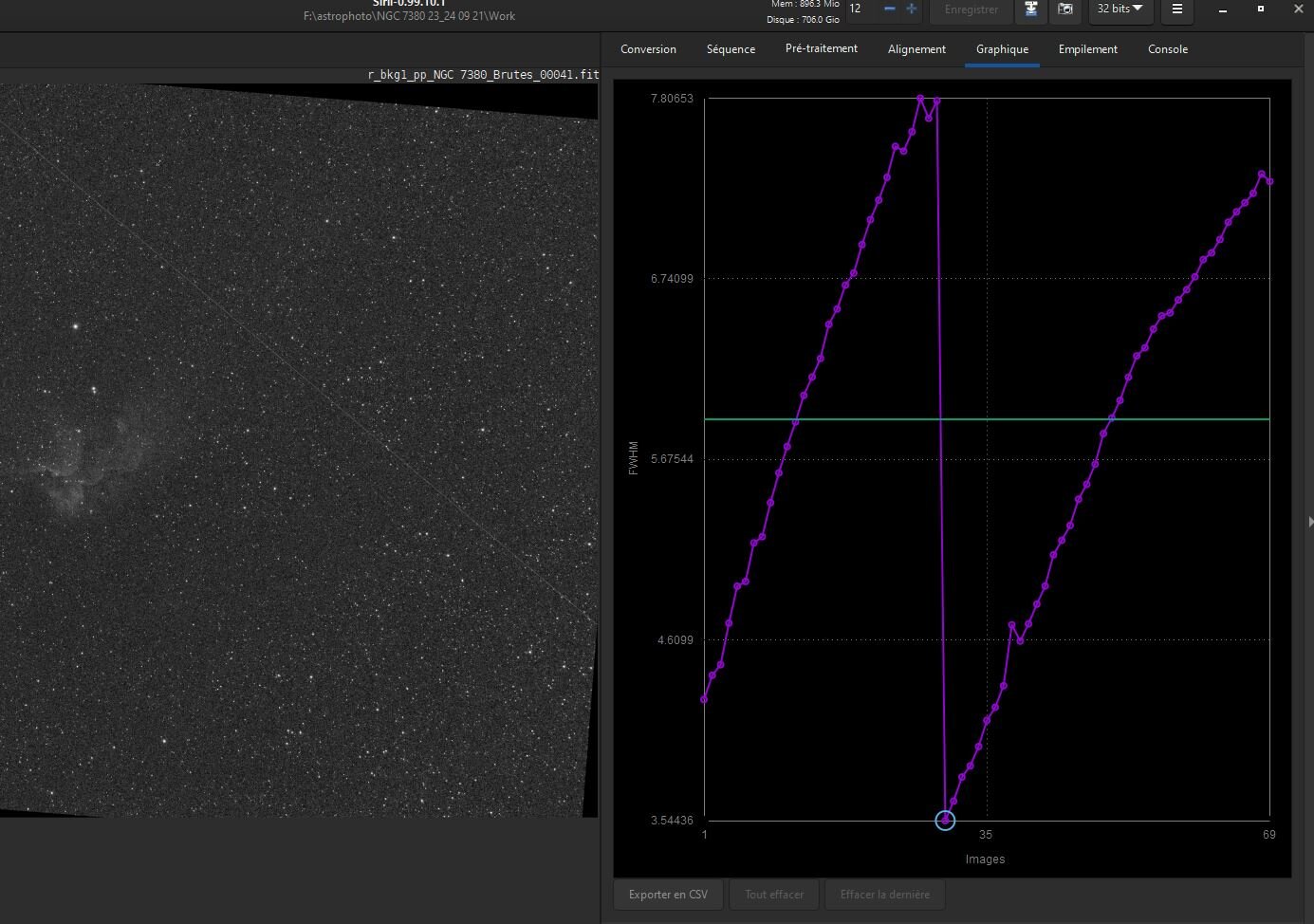

Pour info, le graphe de la FWMH d'une autre session (en fait deux sessions traitées en un seul paquet). Une variation continue dans chaque session. A cette époque je faisais moins attention à sortir le matériel avant d'imager.
