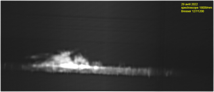

D'abord au 1800t/mm pour augmenter le contraste. Les spicules deviennent alors très visibles du fait du décalage doppler plus visible.

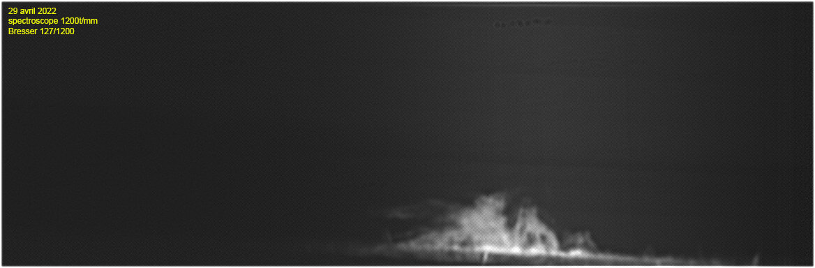

Ensuite j'ai remis le 1200t/mm car il déforme beaucoup moins les images et montre plus de finesse..

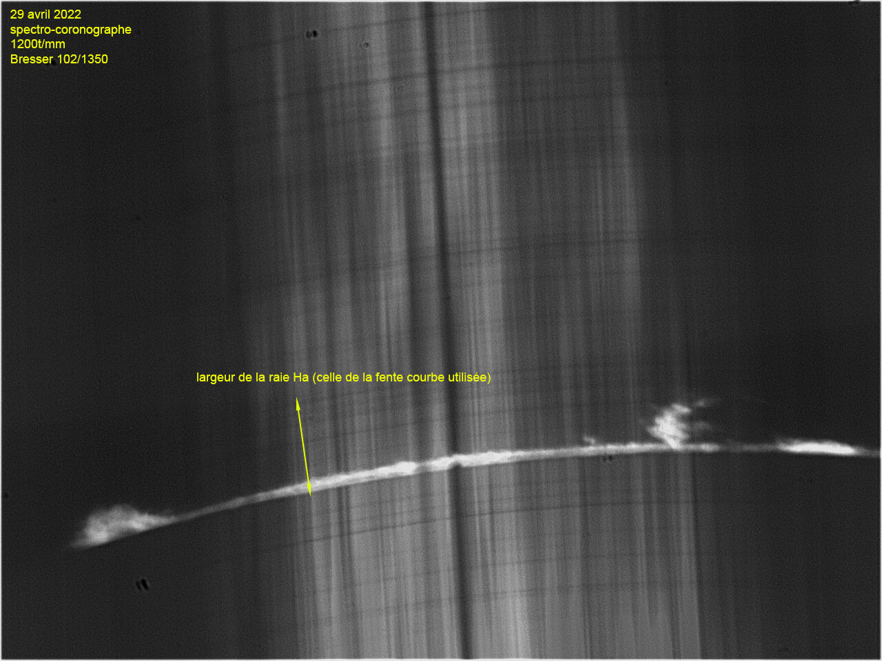

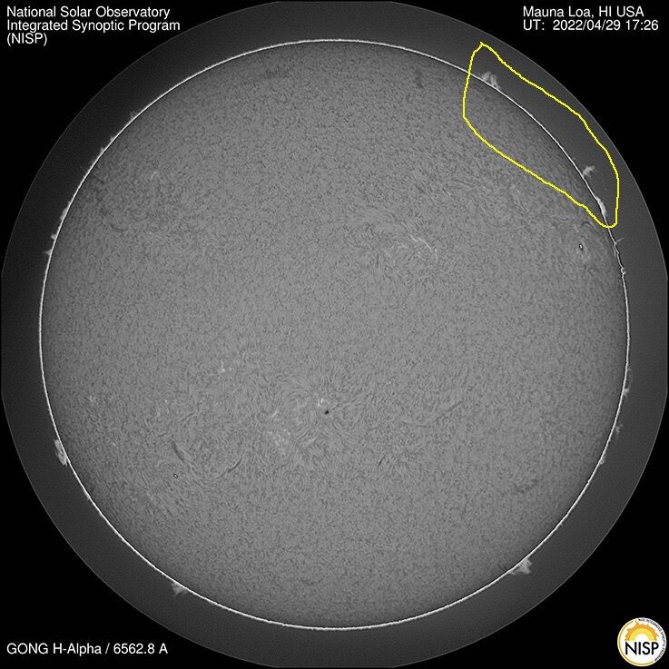

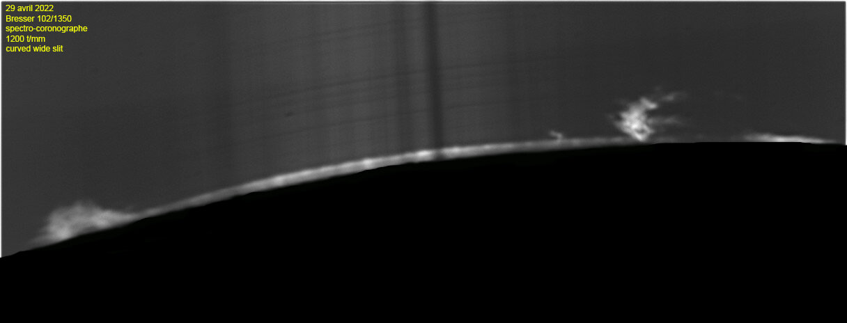

et enfin j'ai re-testé ma fente courbe pour me rendre compte qu'il y avait pas mal de protus autour du bord solaire ce moment.  Le spectacle était vraiment très beau mais je n'ai pas eu beaucoup de temps pour en profiter pour imager ni pour observer davantage car le soleil arrive en "fin de course" dans mon appart ..
Cela dit je suis en  train de bricoler un autre type de fente courbe qui me permettra d'explorer les 2 bords solaires en même temps pour repérer plus rapidement les phénomènes intéressants...

on peut remarquer les spicules apparents dans la bande de la chromosphère
Les spicules sont visibles toujours au 1200t/mm mais la protu est plus définie et est moins déformée.
La "bande passante" du "filtre équivalent" peut être évaluée avec les raies présentes.  La fente était large (bien plus que la hauteur des protus observées) et les protus étaient très brillantes à l'oculaire (32mm) sur le fond du ciel.
L'utilité du diaphragme de Lyot se fait bien sentir en augmentant le contraste au voisinage du bord solaire.
