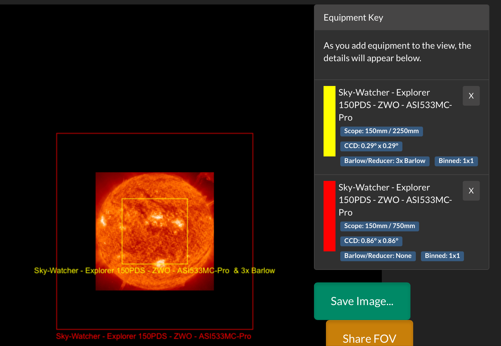

J’aimerais utiliser ma configuration photo en solaire.
Pour débuter, j’ai besoin de quoi (A part un filtre de rejet astrosolar et un continuum) ?
Je compte utiliser une Barlow 3x pour avoir du detail : il y a pas de souci à utiliser une Barlow en solaire ?
ça donnerait ceci en FOV :
C'est le diamètre de l'instrument qui donne le détail, la barlow ne fera que les agrandir et il n'y a aucun problème pour l'utiliser en solaire. Je ne saurai pas t'indiquer le coefficient idéal, il dépend beaucoup des conditions de turbulence, grossir du flou ne sert à rien..

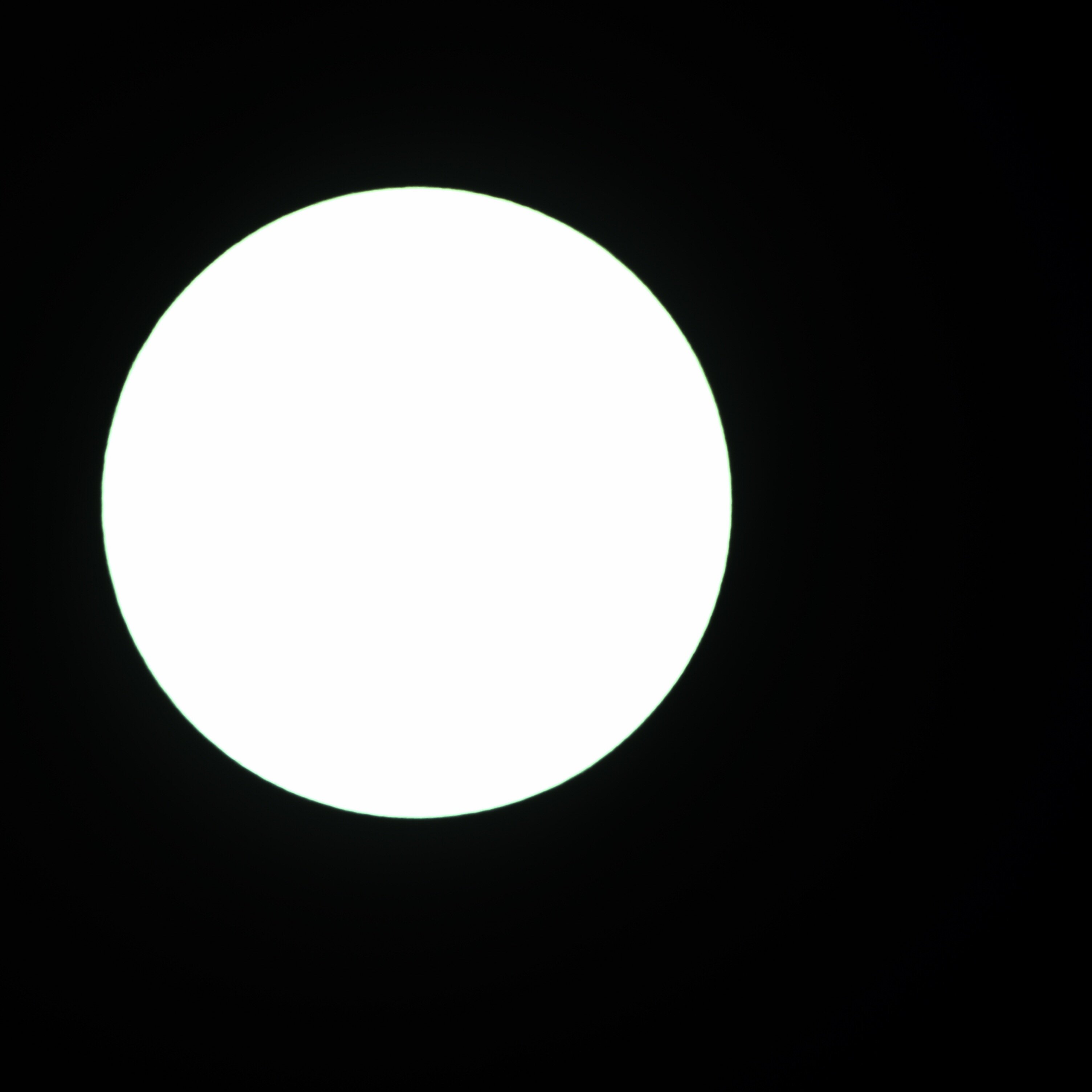

Je suis en train de tester mon filtre astrosolar (un 3.8) sur mon 150mm avec ma caméra 533
jutilise l’asiair pour le moment
j’ai mis le temps de pose  mini. 1/1000 s. Et le gain 0 pour la camera mais l’image est blanche…
Modifié par fcouma
il y a 54 minutes, krotdebouk a dit :
Tu es sûr des paramètres d'acquisition, ceux de l'image
Oui : pose de 1/1000 et gain au mini
Je suis resté en mode preview, j'aurai du activer le mode video, la luminosité est plus faible  (enfin sur la lune...)
Oui j'ai mon PC mais c'était juste un test rapide du filtre :  pas vraiment concluant
Avec un filtre 3.8, quels devraient être les paramètres "normaux" d'acquisition ?

Je ne sais pas, je n'ai jamais imagé le soleil avec un 150/750 mais à gain 0 et au temps de pose le plus court, l'image n'est pas saturée. J'ai eu ça une fois, c'était juste parce que j'avais oublié de mettre l'astrosolar sur mon C9... C'est pour ça que je te conseillais de vérifier les paramètres d'acquisition de l'image, celle du log de l'image et non pas te contenter de ce que tu as mis dans l'asiair qui n'est pas une référence matériel en planétaire/lunaire/solaire.
Oui je sais bien mais l'acquisition lunaire fonctionne très bien :  poses de 10ms avec gain 80
Je retenterai demain avec mon mini PC et sharpcap  (je ne connais pas trop Firecapture)

Toujours pas eu l'occasion de retester la 533 en solaire  (surexposition) et toujours pas réussi à faire la MAP avec ma 290MM  :b:
