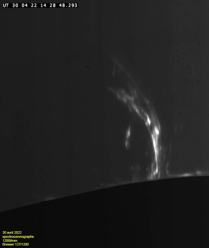

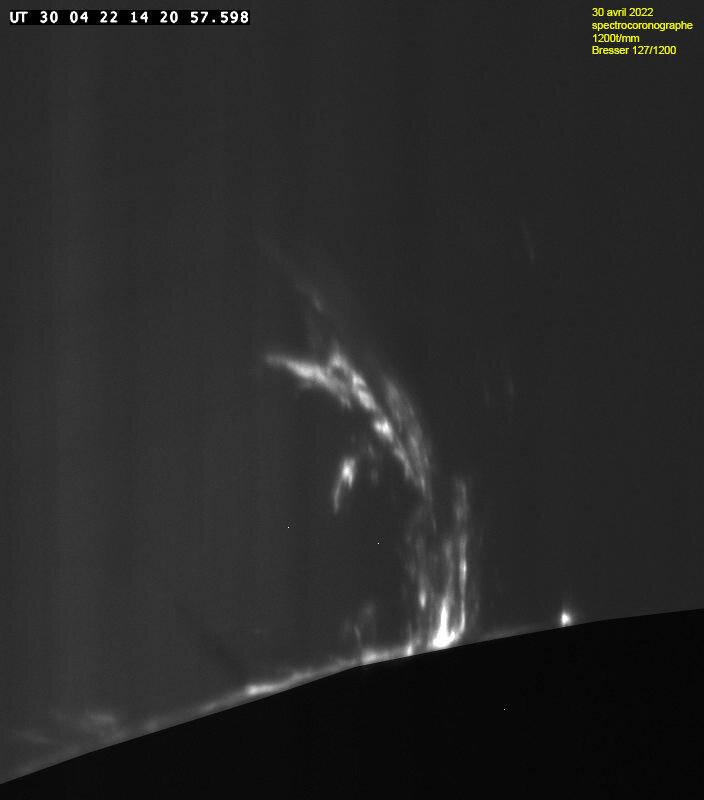

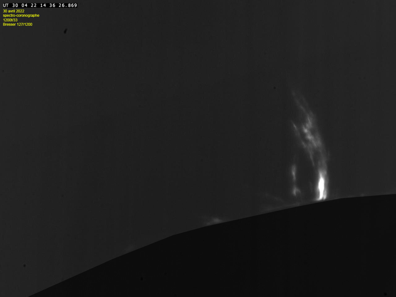

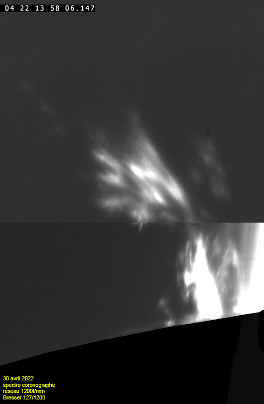

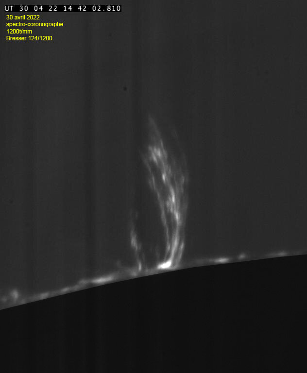

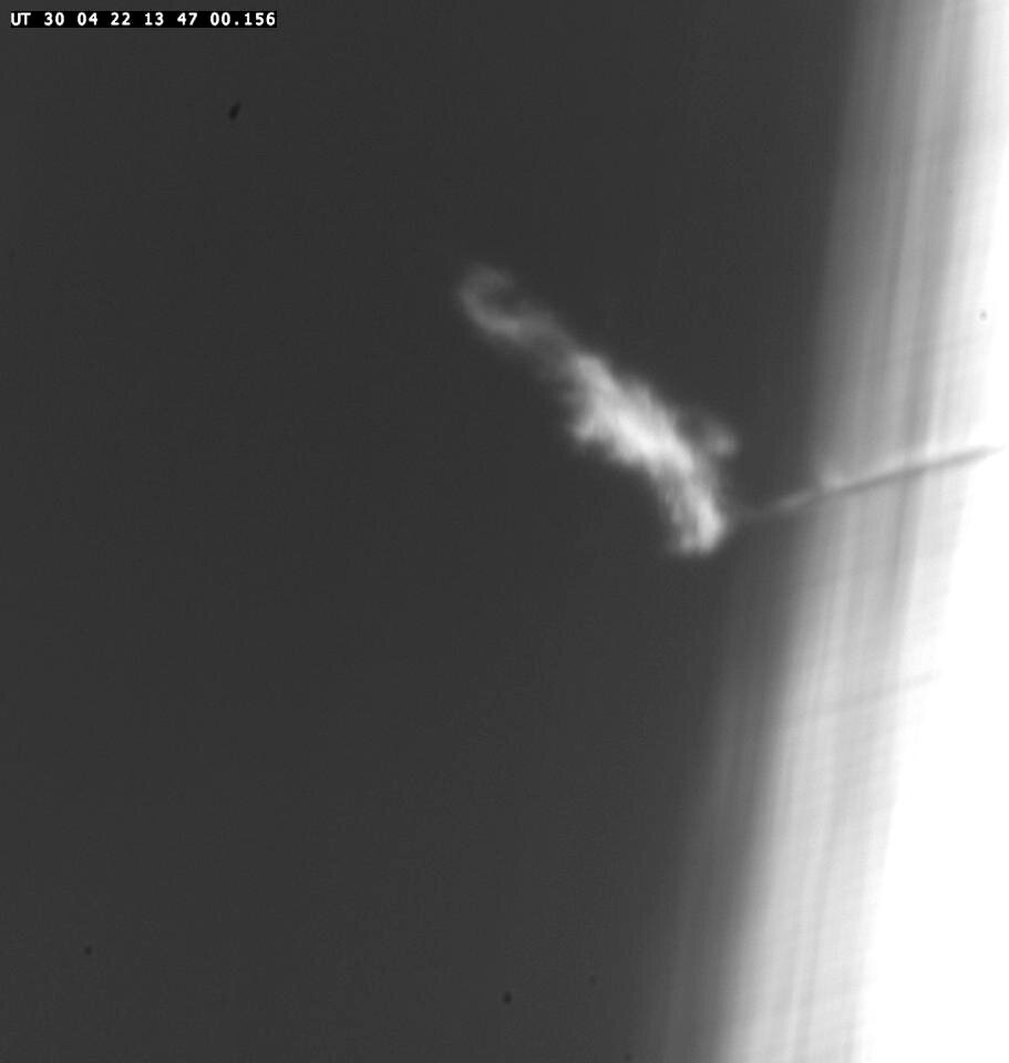

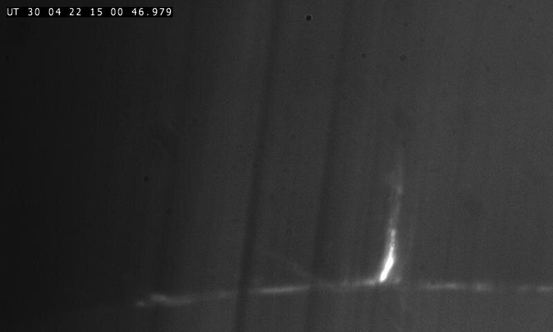

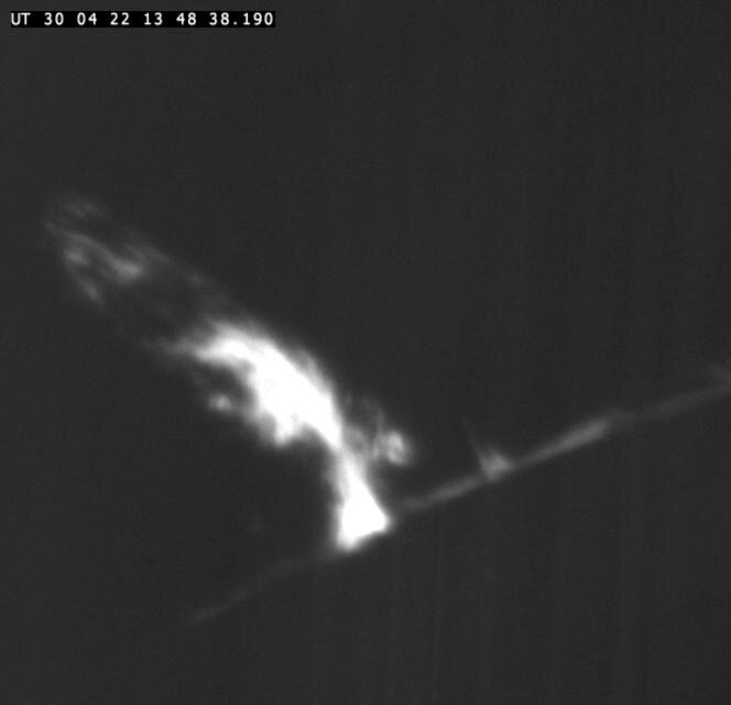

Enfin je peux enfin tester mon instrument sur une éruption pour évaluer ses capacités!! En 24 ans d’observations c'est la 3e fois que j'en vois une au spectro mais cette fois j'ai pu l'enregistrer et la voir du début à la fin...un régal ...
En voici les photos "souvenir"...

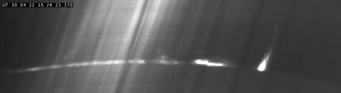

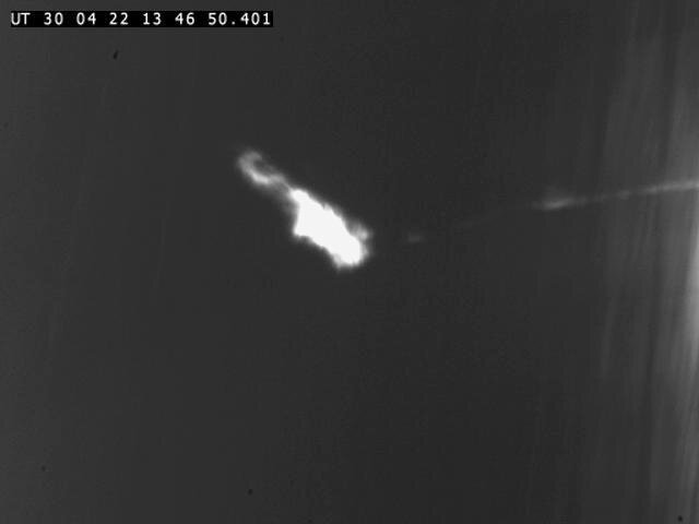

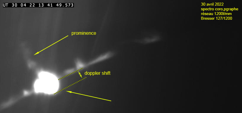

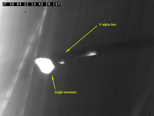

J'ai pu anticiper car tout d'un coup il y a eu un gros décalage doppler et une émission très brillante dans la raie Halpha qui se déportait sur le disque occulteur!

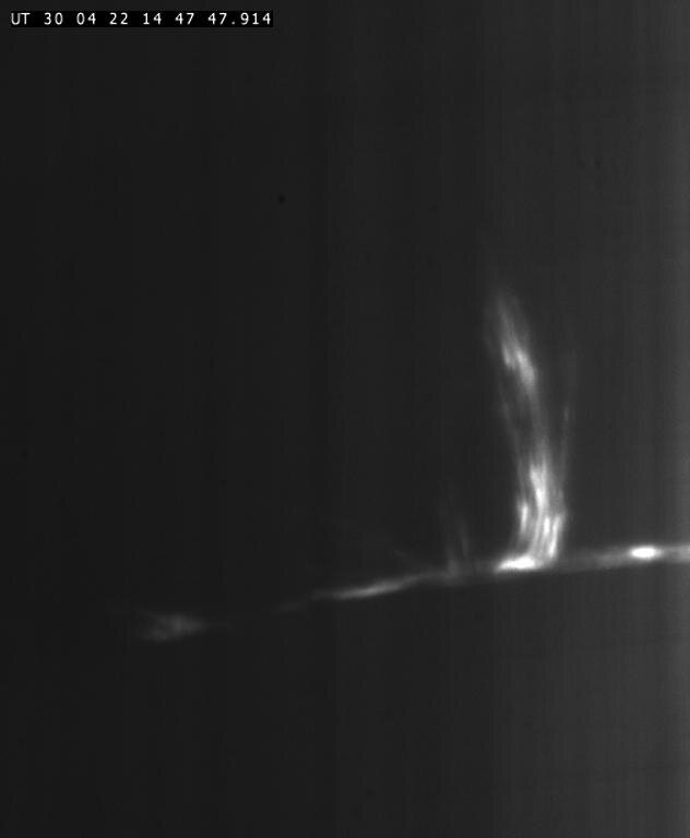

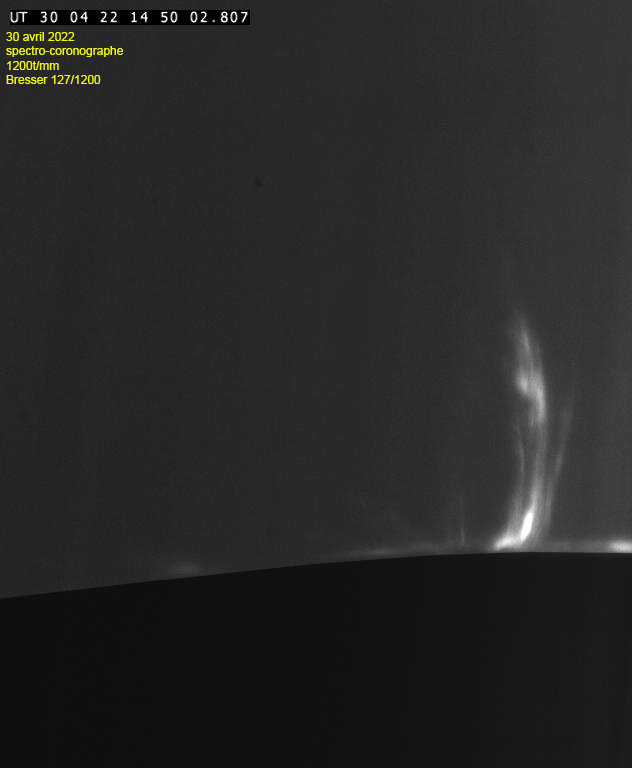

15h18.jpg.55fd3db6b10423ea943af93c5ae7633b.jpg   D'ailleurs si on regarde la base de la chromosphère on peut voir à nouveau une émission brillante et un décalage Doppler annonçant  un petit phénomène éruptif dont on voit la  fin sur la dernière photo après...
La fente courbe ne pouvait même pas s'ouvrir assez a un moment!! (5 mm qui corresponds à environ 150 A!!).  Le ciel a fini par commencer à se couvrir et devenir diffusant.. le contraste se dégradait et j'ai arrêté les observations mais les plus beau est dans la boite :)

Un bon travail avec les explications de ce phénomène qui vaut la peine d'être observé😎Il faut tomber dessus au bon moment,et c'est toujours spectaculaire.
Jean Louis
Superbes photos ! On a été très chanceux hier : on faisait une animation grand public sur le solaire et on a tous vu cette énorme protubérance : le public était sans voix ! 😄
Très belles images ! Juste un truc l'effet doppler que tu mentionnes sur l'un des clichés, c'est bien dû à un décalage de raie en raison de la vitesse de l'explosion ?
oui tout a fait!  Comme j'utilise un réseau de diffraction en place de filtre h alpha mes images sont toujours plus ou moins déformées par effet Doppler : si le décalage est grand et que la dispersion et résolution du spectro permettent de le détecter alors la partie de la protue en question apparait en dehors de la raie.  ca se traduit par une partie de l'image qui dans le cas de mes photos dépasse sur le bord du disque occulteur par rapport au bord de la chromosphère.
pour ceux qui ont un filtre H alpha étroit la partie de la protue disparait carrément et n'est plus vue sur l'image.
Par contre la prochaine fois je vais utiliser un flip mirror car observer juste sur l'écran ça reste un peu frustrant ; les quelques fois ou je mettait l'oeil à l'oculaire c'était bien plus satisfaisant et beau ;)
