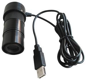

Bonjour à tous, je suis débutant dans le domaine de la photo astronomique via ordinateur, d'ailleurs je n'ai pas réellement débuté, je compte acquérir un [spektiv 80/400mm EQ-Tischstativ]
avec un [bresser pC-Okular ].
Je voudrais savoir si c'est convenable comme matériel pour débuter et comment ça fonctionne le pc Okular et la longue vue est-ce qu'ils se connectent tous les deux avec l'ordinateur ou quoi. Prière de m'aider un peu. Merci
2 choses dehcar:
Le Bresser pC-Okular est certainement vendu avec la lunette, mais ne compte pas obtenir d'aussi bonnes photos qu'avec une webcam, comme la toucam qui reste une référence. Comme seule qualité, le pC-Okular se branche sur le PC.
Je ne connais pas la lunette, mais la monture m'inquiète. Diriges toi plutôt vers une monture équatoriale, quitte à prendre un reflecteur plutôt qu'une lunette. Mais ce n'est que mon avis.
Quel est ton budget, on pourra surement te conseiller?

Pour les webcams philips, tu dévisses l'objectif et tu montes un adapteur à 7€ mais certains se le fabriquent.
Tu pourras toujours re-utiliser ta webcam comme une webcam classique en revissant l'objectif.
