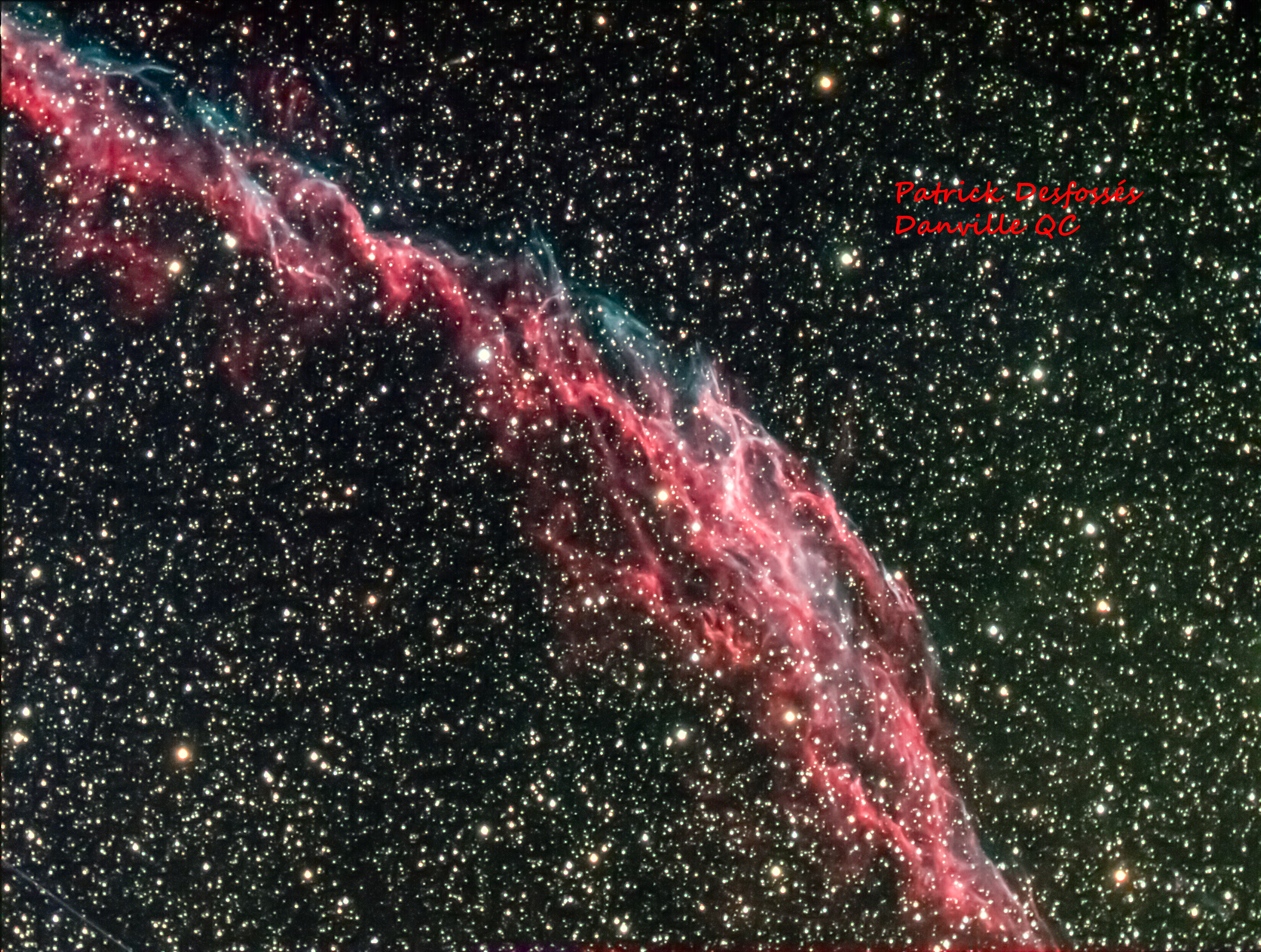

Bonjour, je fais de l'astrophoto depuis 2008 et en 2010 je me suis procurer une SBIG8300M  avec TEC avec filtre qui fonctionne encore parfaitement bien. Dernièremement,  en consultant des images récentes d'un de mes amis qui s'est mis à l'astrophoto depuis quelque mois à peine avec un capteur CMOS 22megapix (un Canon slr je crois) ,  j'ai constaté que ses images sont absolument magnifiques,  je me demande alors si il est encore pertinent de photographier en mono ou si je suis mieux d'investir dans ce genre d'appareil? Qu'en pensez vous? Joint à ce post , une des images que j'ai fait avec ma SBIG.

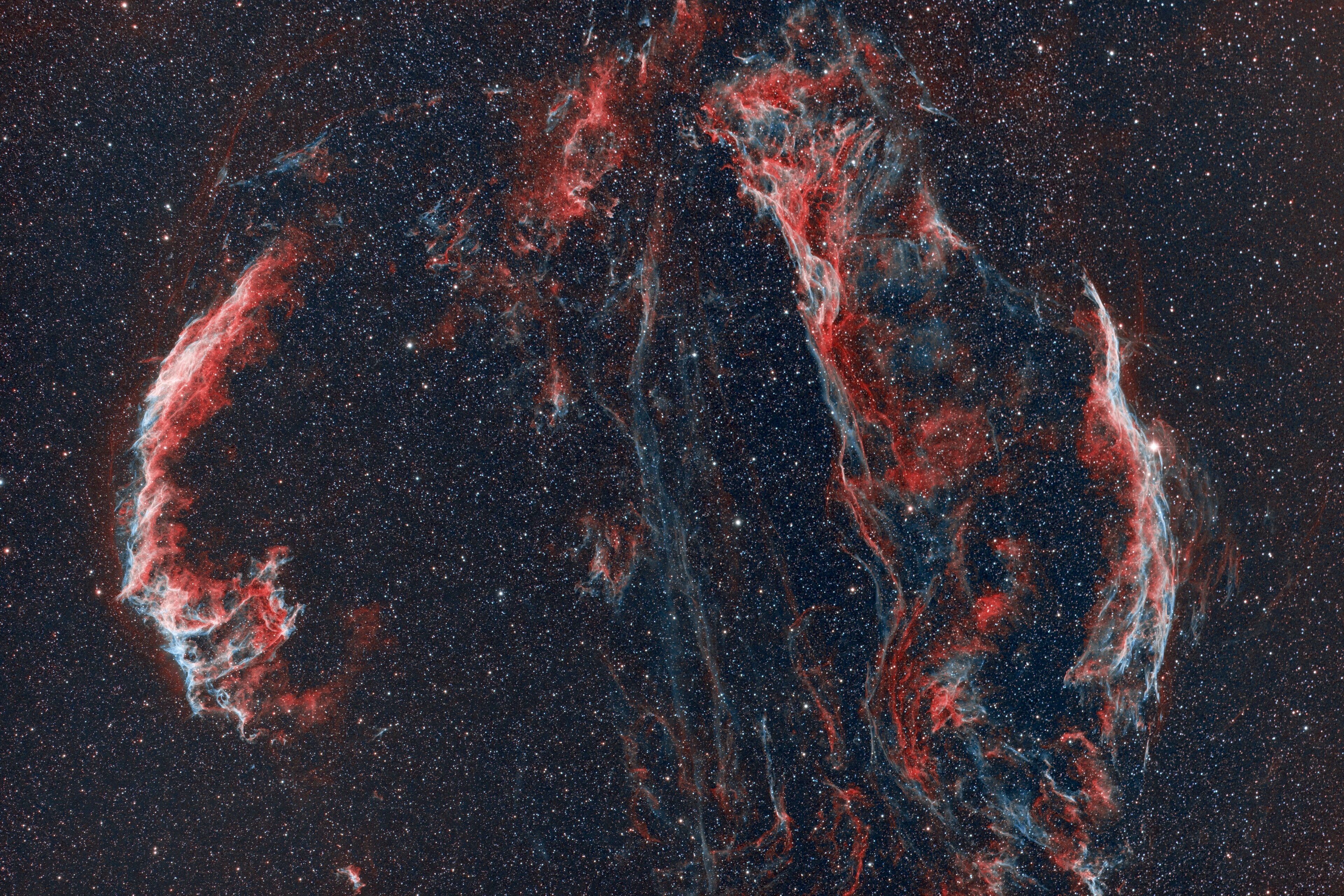

Ceci étant dit, et pour reprendre l'exemple de ton image des dentelles, voici ce qu'on peut sortir avec une caméra couleur ou un APN défiltré, à 3 kilomètres de Paris, en juin proche du solstice et avec une Lune bien présente, en seulement 2 heures de pose au total :
Dentelles_ASI2600_FSQ_Red_20x180s_-10d_HOO.thumb.jpg.b92f5ba17fe9edfe7f674bb25dded5a9.jpg
Ca c'est le miracle des nouveaux filtres multibandes (L-Extrême ou IDAS NBX par exemple), j'en parle en détails dans mon article en signature.

Wow, merci beaucoup pour vos avis, comme j'ai écris dans mon message précédent, je possède déjà une SBIG 8300 mono avec roue a 5 filtres qui va à merveille. Vous m'avez donc convaincu de continuer ainsi, i.e. avec ma SBIG montée au foyer de  mon Celestron EdgeHD 800. J'aime bien prendre mon temps au côté de mon télescope donc pour le temps d'acquisition, ce n'est pas un problème.  Merci encore pour vos précieux conseils. J'ai hâte d'aller lire sur vos articles. Merci aussi a DANIELO d'Avoir appuyer le propos.
