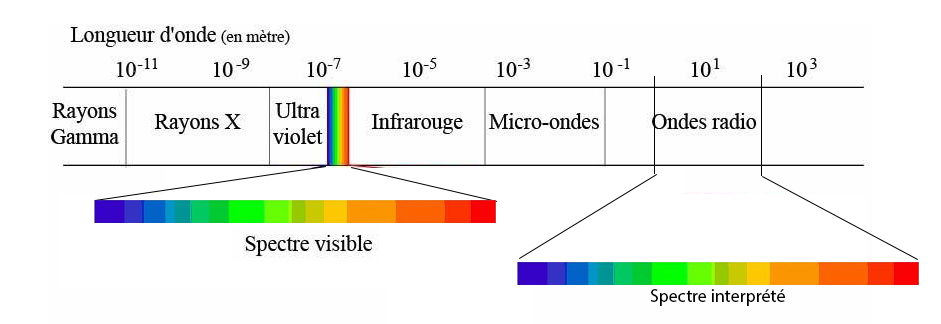

Du point de vue physique, la lumière et les ondes radio c'est la même chose, ce sont des ondes électromagnétiques caractérisées par leur longueur d'onde.
Il y a une relation directe entre la longueur d'onde et la fréquence d'une onde radio --> λ=C/f où λ est la longueur d'onde en m, C la vitesse de la lumière et f est la fréquence en Hz.
Pour "voir en couleurs les ondes radio, il "suffit" d'attribuer à chaque longueur d'onde reçue une couleur donnée.
