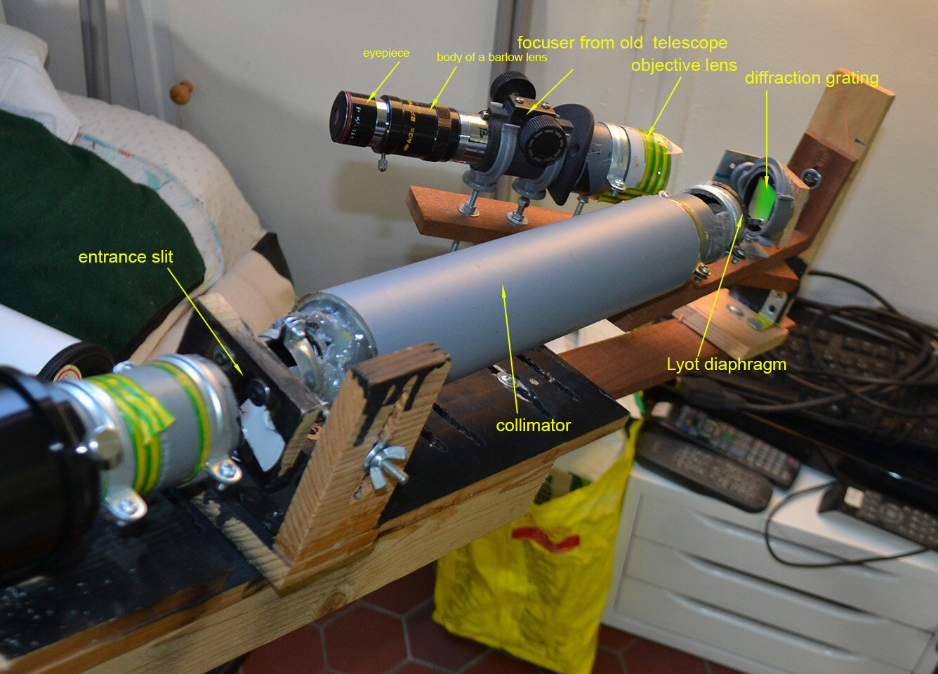

 J'observe le soleil au spectroscope à fente large (pour voir les protubérances depuis 1998) et depuis 2017  je prends des images avec une ZWo ASI 120MM.  Récemment pour améliorer mes images j'ai appris qu'on pouvais faire des "flats" pour soustraire les défauts de l'images.  Le soucis est que je fait mes flats du spectre lorsque les protus ne sont pas présentes et que une fois le flat exécuté l'écran devient noir et la raie visée (ici h alpha est fondu dans mon image noire). Bien sur la protus est sur la fente elle apparait bien mais les limites de la raie ne sont plus visible.  Les défauts du aux poussières et bandes d'interférences sont bien éliminées mais j'aimerai bien que les raies du spectre restent visible.
J'ai cru comprendre en cherchant qu'on peut faire un flat en éclairant avec une source type led...
comment opérez vous vos flat en spectro  s'il vous plait ?
Merci d'avance..

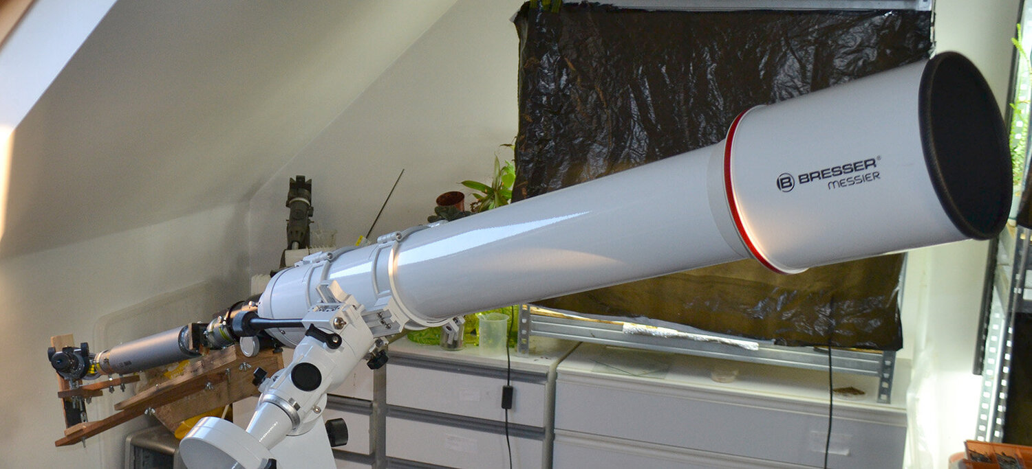

voici une photo de mon spectro...
