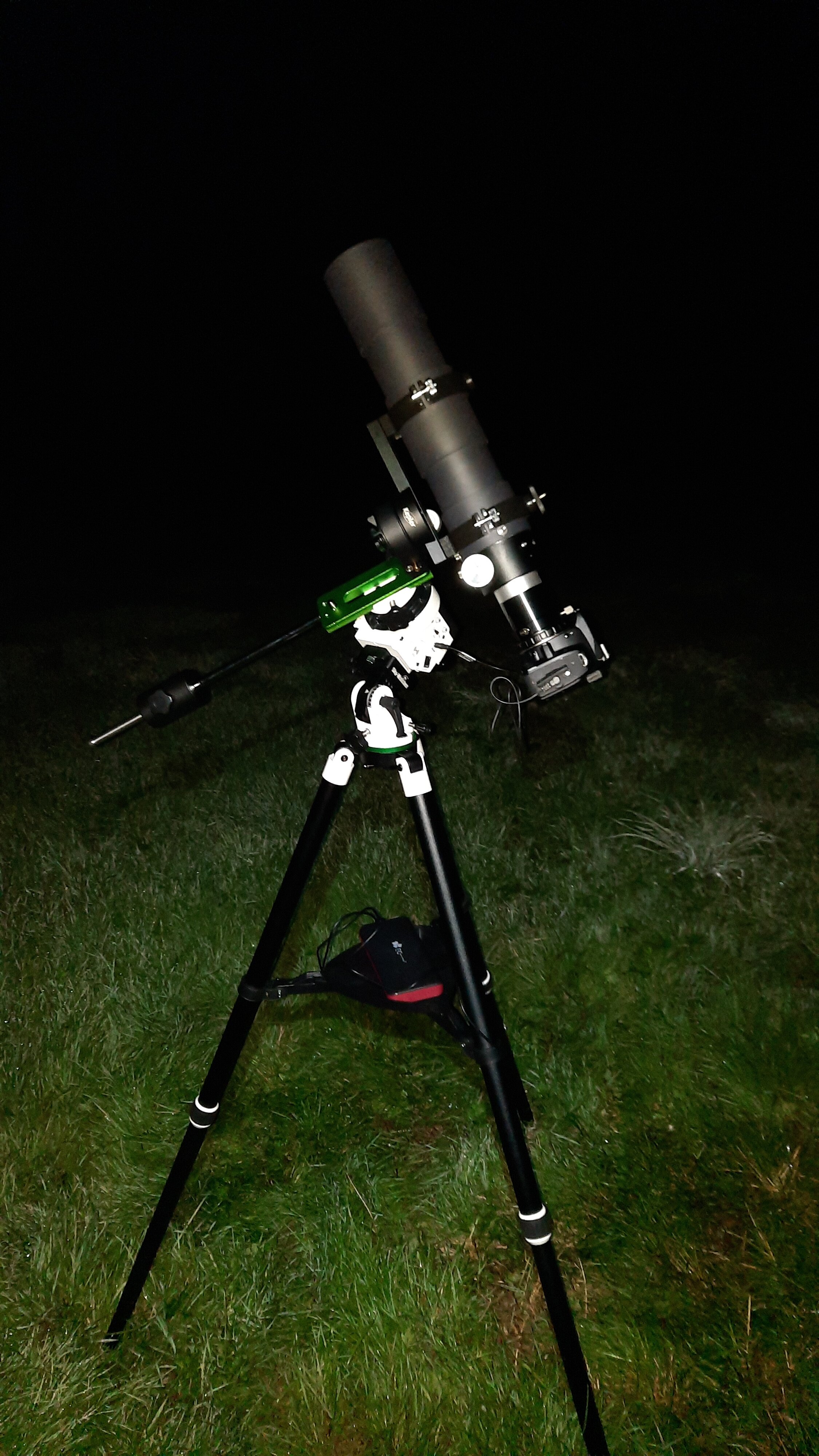

Bonjour, pour ceux qui tomberais sur ce sujet après coup, je vien vous donner une petite update sur la lunette.
Donc la lunette en "V1" est fini!!
On a donc eu l'occasion de la tester sous les étoiles et voici le résultat.
Avant de voir les photos, prenez en compte que: -Je suis un total débutant en astrophoto, c'est même ma toute première photo de ciel profond.
                                                                                               -Il n'y a que 26min de pose sous le ciel de Liège (Bortle 6.3) avec une pleine lune...
                                                                                               -Je shoot avec un vieux canon 400D défiltré LFP1
                                                                                               -Seulement 10 Dark
                                                                                               -Le tout pèse 3kg avec collier, queue d'arronde et canon400D (lunette seule: 2kg).
                                                                                               - Cela sur une star adventurer que j'utilisais pour la premiere fois.
                                                                                               -Je suis nul en traitement mais j'ai donné tout ce que j'ai pu ;)
Au niveau optique, je trouve cela très bon. Sauf un problème, un peu de tilt... Rien de trop grave néanmoin, mais mon amis et moi allons tenter de résoudre cela sans l'utilisation d'une bague de tilt.
Le "co-créateur" de cette lunette a lui aussi pu faire une image avec et elle est bien meilleur que la mienne :) , mais libre à lui de la poster ou non ici.

Le 24/06/2022 à 20:25, Laurelastro a dit :
Des petits soucis de colorimétrie mais franchement...pour une lunette maison...en étant débutant......
Chapeau
Oui j'ai encore beaucoup à apprendre en traitement...
Mais merci beaucoup !!
