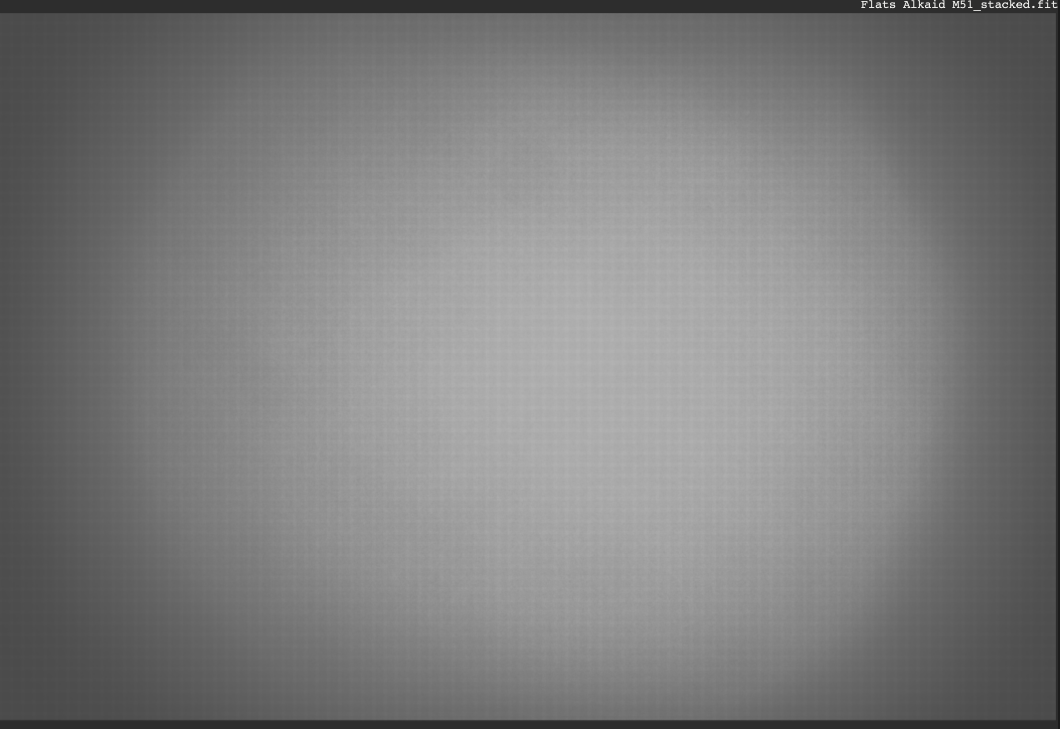

un petit exemple de mon master flat, ça te parait bon? il y a un espèce de motif au centre, je ne sais pas ce que c'est. J'ai shooté le ciel avec la technique du t-shirt.
Normalement un flat, par definition, c'est uniforme, ça met en évidence vignettage et poussière, mais c'est tout.
Pour moi là il y a un soucis.
le tee shirt, je trouve ça bof, là tu as clairement des zones plus ou moins éclairées, ça peu venir de l'épaisseur du tissus, de zones plus tendues que d'autres, ...
tu peux te fabriquer une ecran à flat pour pas cher du tout, le dernier que j'ai fabriqué, c'est une dalle electroluminescente à 12€ sur Ali, alimentée en usb, pour des diamètres jusqu'a 100mm sans problème, voire 120.
HS : Esp custom, tu es guitariste?
attention le motif en quadrillage c'est du au non-dématriçage de mon capteur xtrans, une fois dématricé, c'est lisse. Je parle surtout de l'espèce de nuage sur mon flat. effectivement j'ai pensé aussi au tissu du t-shirt, je vais essayer avec mon ipad sur le pare soleil de l'objectif avec un écran blanc uniforme.

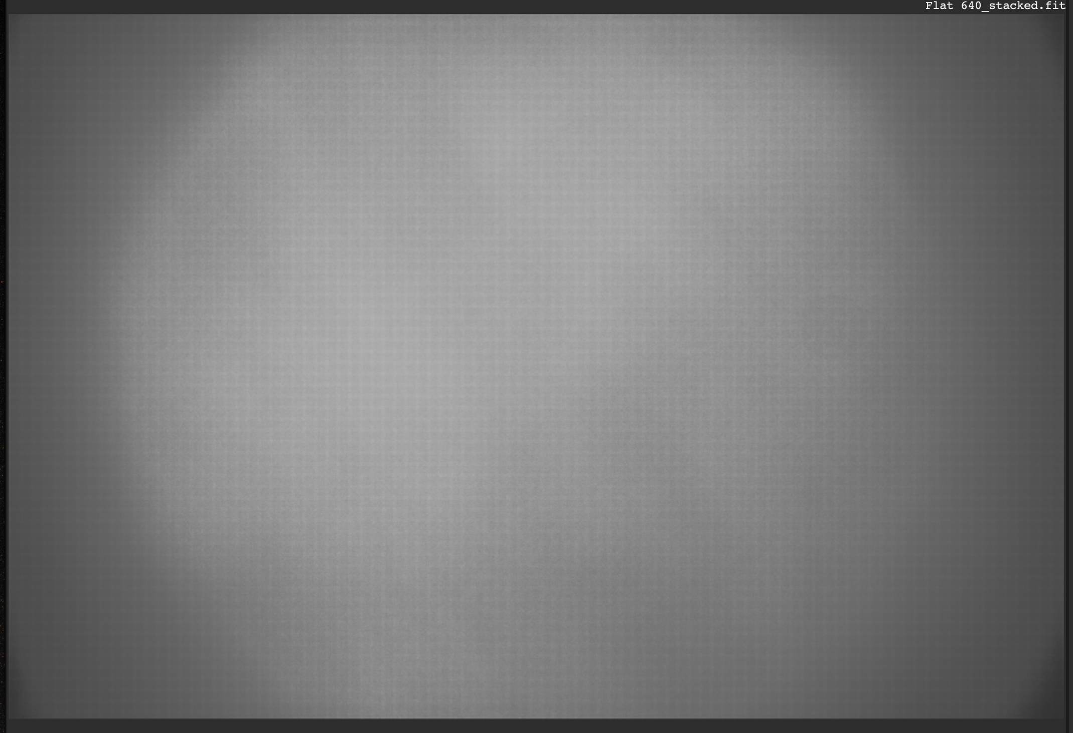

J'ai réssayé en faisant mes flats tout de suite après ma session avec un ipad affichant un écran blanc.
c'est mieux mais on voit encore cet espèce d'effet flou/fumée, et ça me flingue mes empilement en accentuant le vignetage...ça éclaircit encore plus les coins...
