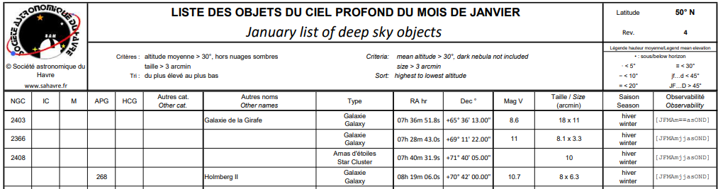

J'ai mis en ligne (il  y a déjà quelques années en fait, mais c'est à la mode de faire des rappels de vaccination !) des catalogues des objets du ciel profond, avec un détail mois par mois.
Les fichiers PDF se trouvent ici : https://sahavre.fr/wp/listes-objets-cp/
Vous trouverez des listes des principaux objets (NGC, IC, Messier, APG et HCG) de plus de 3 minutes d'arc de dia, mois par mois triés par hauteur dans le ciel. Voici un extrait du mois de janvier. La colonne Mag V donne la magnitude visuelle, suivie des dimensions en minute d'arc, de la saison et de l'observabilité. Pour l'observabilité, les lettres majuscules indiquent que l'objet monte au dessus de 45° dans la nuit, en minuscule que l'objet est entre 30 et 45°, un signe ≡ que l'objet est entre 20 et 30°, le signe = qu'il est entre 10 et 20°, - entre 5 et 10° et . qu'il est sous 5°.
