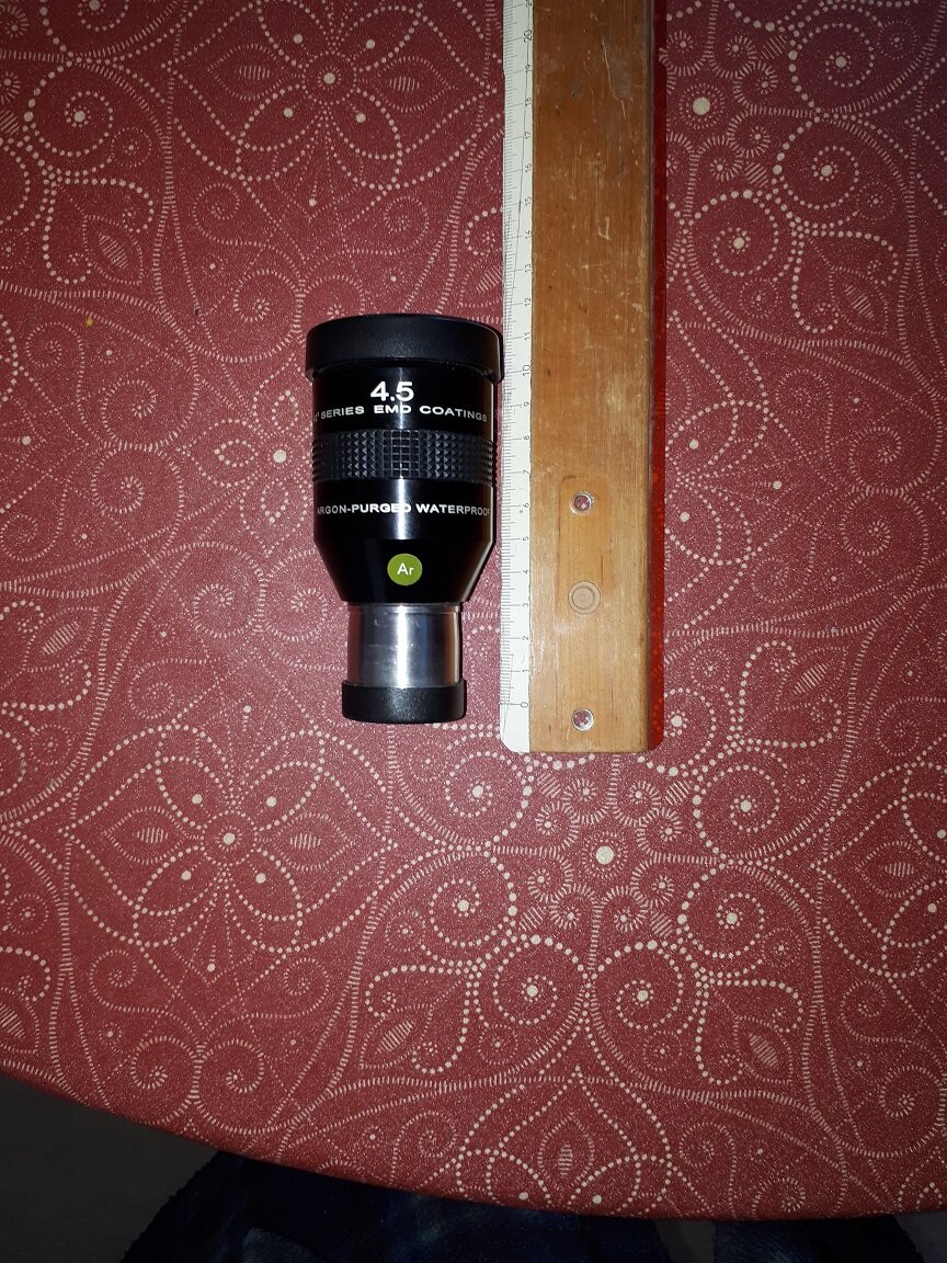

Bonjour Laurence,
Trouvez ci dessous une photo prise à côté d'une règle de l'oculaire ES 4,5 mm. Le bas du coulant est calé sur le 0 de la règle. Mesuré au pied à coulisse la longueur est de 107,95 mm, le plus grand diamètre est de 49,82 mm, le diamètre du cabochon de protection est de 53,03 mm, aux erreurs de mesure près.
Quelques astrams vous enverront certainement des photos de leur oculaire à d'autres focales, vous aurez ainsi toute la gamme de disponible.
Belle journée à vous.

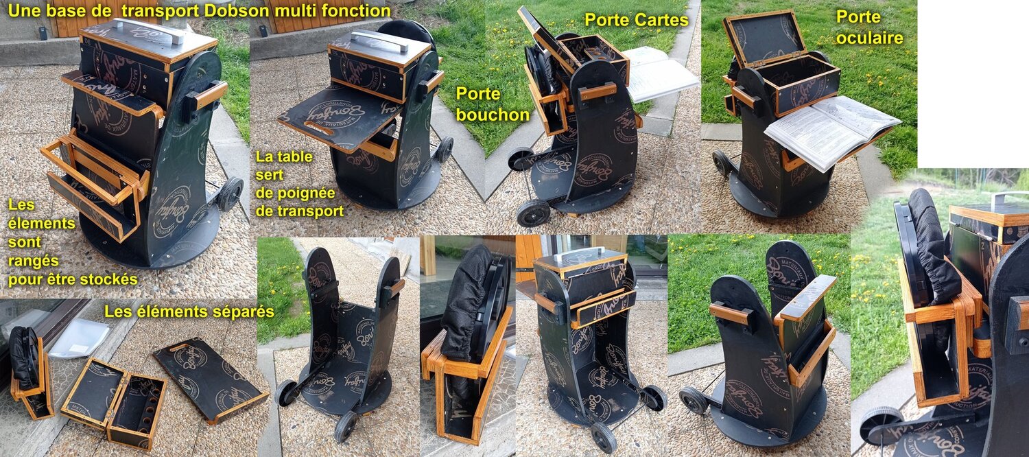

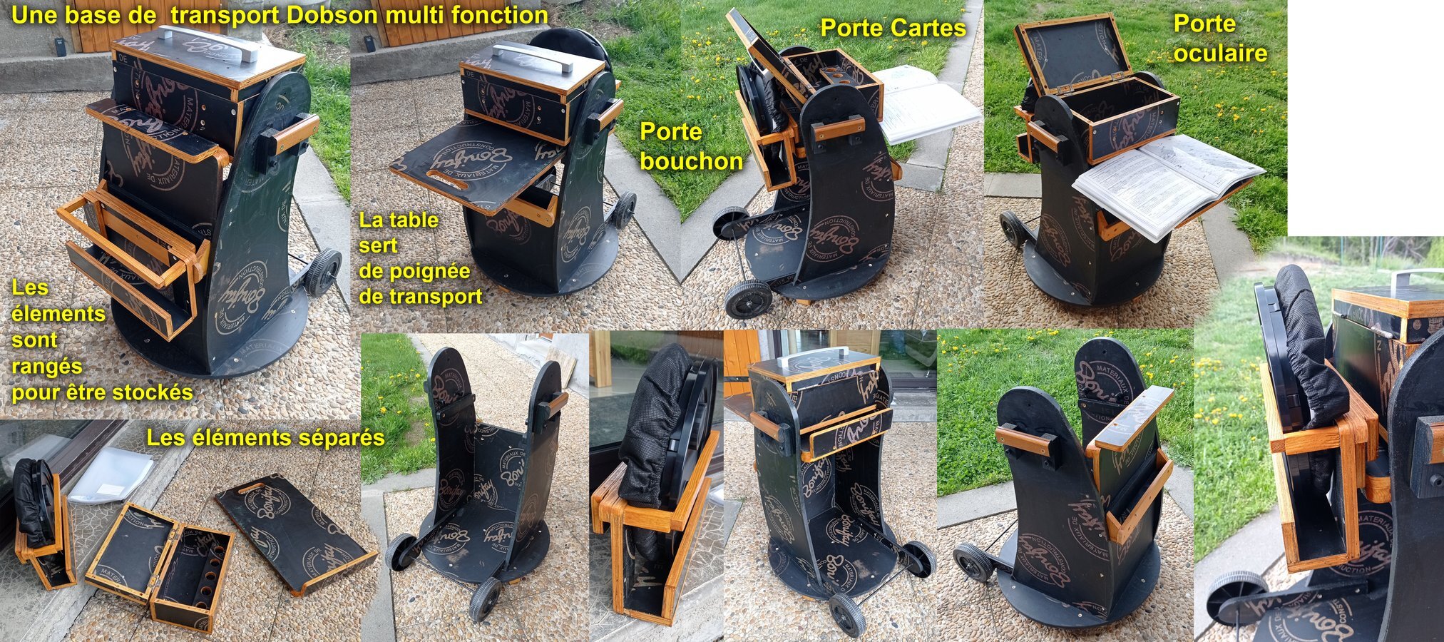

Voila.. la peinture est sèche donc, je peux mettre mes photos...
J'ai fais ça car je trouve que nous les filles, on ne peux pas bien transporter base + tube (trop pour mes petits bras pas musclés) donc, je me suis fait la secondes base pour poser le tube le temps de sortir la base originale.. et je voulais pas que ça serve qu' à ça...
donc, comme lorsque je regarde le ciel, je suis toujours obligée de trouver une astuce pour regarder mes cartes et poser les emballages des oculaires etc...
Jusqu'à présent, j'ouvrais la portière de ma voiture.. maintenant, j'aurais ma base "Transformers"
Je tiens à préciser que je n'ai pas d'actions chez Bonifay... on m'a filé cette plaque bien étanche... je me suis dis que pour rester dehors, ça serait plus robuste...
