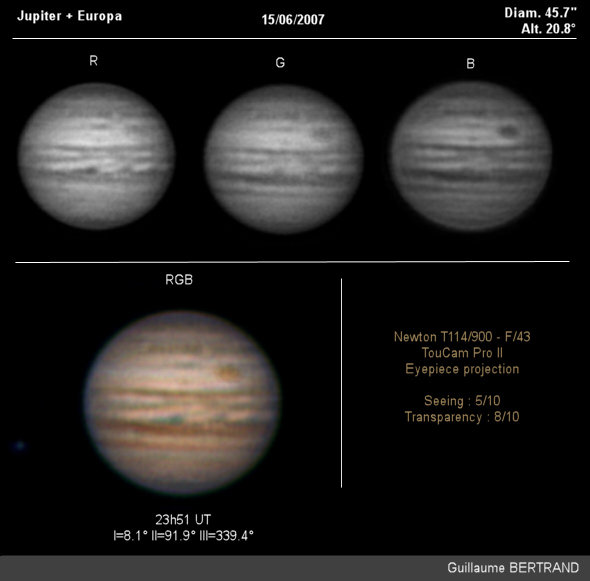

Salut tout le monde,
Cette nuit, une fois de plus gros coup de bol,
le ciel s'est dégagé pour laisser place
à des conditions plutôt correct jusqu'a 2h.
J'ai donc eu juste le temps de faire quelque
avi de Jupiter, avec un seeing un peu mieux que
d'habitude mais rien d'exceptionnel.
Bon comme d'hab une petite analyse de ce qu'on
peut observer sur mon image :
La grande tache rouge se lève accompagné de résidu
(matière noir) de la bande tempérée sud ( STB ).
Juste au sud est de la TR, dans la SSTB un
cyclone est visible. Toujours dans la SSTB, on peut
voir le spot blanc A5. Au méridien central,
dans la bande équatoriale sud ( SEB ) un spot rouge
est discrétement visible. Dans la bande équatoriale
nord ( NEB ) à peu près a la même longitude que la TR,
les zones blanches doivent correspondre à un drift ?
La NTB est bien visible, même couleur que la NEB,
à noter, que sur la couche rouge cette NTB est invisible,
ce qui montre que la NTB est reconstitué qu'en haute altitude pour le moment....
Comme d'hab si je dit des conneries...n'hésitez pas à me corriger.
Lieu : France: St Laurent sur Sèvre
Latitude : 46°57'34"N
Longitude : 00°53'30"W
Date : 15/06/2007
Heure de l'observation : 1h30 HL
Instrument : Newton PARALUX 114/900
Oculaire/Grossissement : Projection Oculaire PL6.5mm
Monture : Heq5
Seeing S: 5/10, moyen
Transparence T: 8/10, très bonne
Vent : 3, moyen
WEBCAM toucampro II
Logiciel d'acquisition : QcFocus + WcCtrl
Vitesse d'obturation : 1/33s
NB images/s : 10img/s
Luminosité : 50
Contraste : 50
Gamma : 0
Gain : 80
Saturation : 50
Nombre de Poses : 2000img cumulées
Logiciels de traitement : Paint Shop Pro, Iris, Registax 3
Bon weekend....
Guillaume B.
très beau résultat Guillaume, hier soir j'ai eu la flemme... et vive le clan des 114.
Au fait pourquoi ne pas passer en mode raw 5im/s?
bonne continuation, Patrick
tj efficace ton petit tuyau de poil guillaume !!!
y du detail, pourrais tu attenuer le zonage bleu pres du limbe ?
Sérieux, constance dans la qualité d'image et d'interprétation, toujours aussi chanceux aussi ! ;)
Bravo à nouveau Guillaume pour cette belle image Jupiterrienne !
Et tu as eu la GTR, ce qui n'est pas mon cas, la météo ne m'a laissé imager seulement jusqu'à 1H00 ...
Je la trouve assez réussie, heu, pardon, très belle pour ton 114 !!!
Ben oui, avec des images comme ça, on oublie que c'est fait avec ce diamètre ... :D
Encore bravo !
Vincent
Toujours aussi nickel pour ce qui est des détails, mais les couleurs sont bien trop rouges à mon goût. Et puis le décalage de la couche bleue...
Voilà comment je la verrais:
Erwan
Avec les explication en plus.
Que dire bravo avec un tube 114.
Le 114 est toujours un très bon compromis pour un diamètre newton , mais en visuel c'est idem.

Patrick >> Bonne question , j'ai pas vraiment fait de test pour voir si le mode raw m'apporterais quelque chose...faudrait que j'essaye.... par contre le truc sur Jupi c'est qu'à 5img/s, je n'aurais pas beaucoup d'image au final... :(
Erwan >> Comme je le disais sur AS, les gouts et les couleurs...tu sait ce qu'on dit :) :) Perso, je préfère plus rouge !!!
