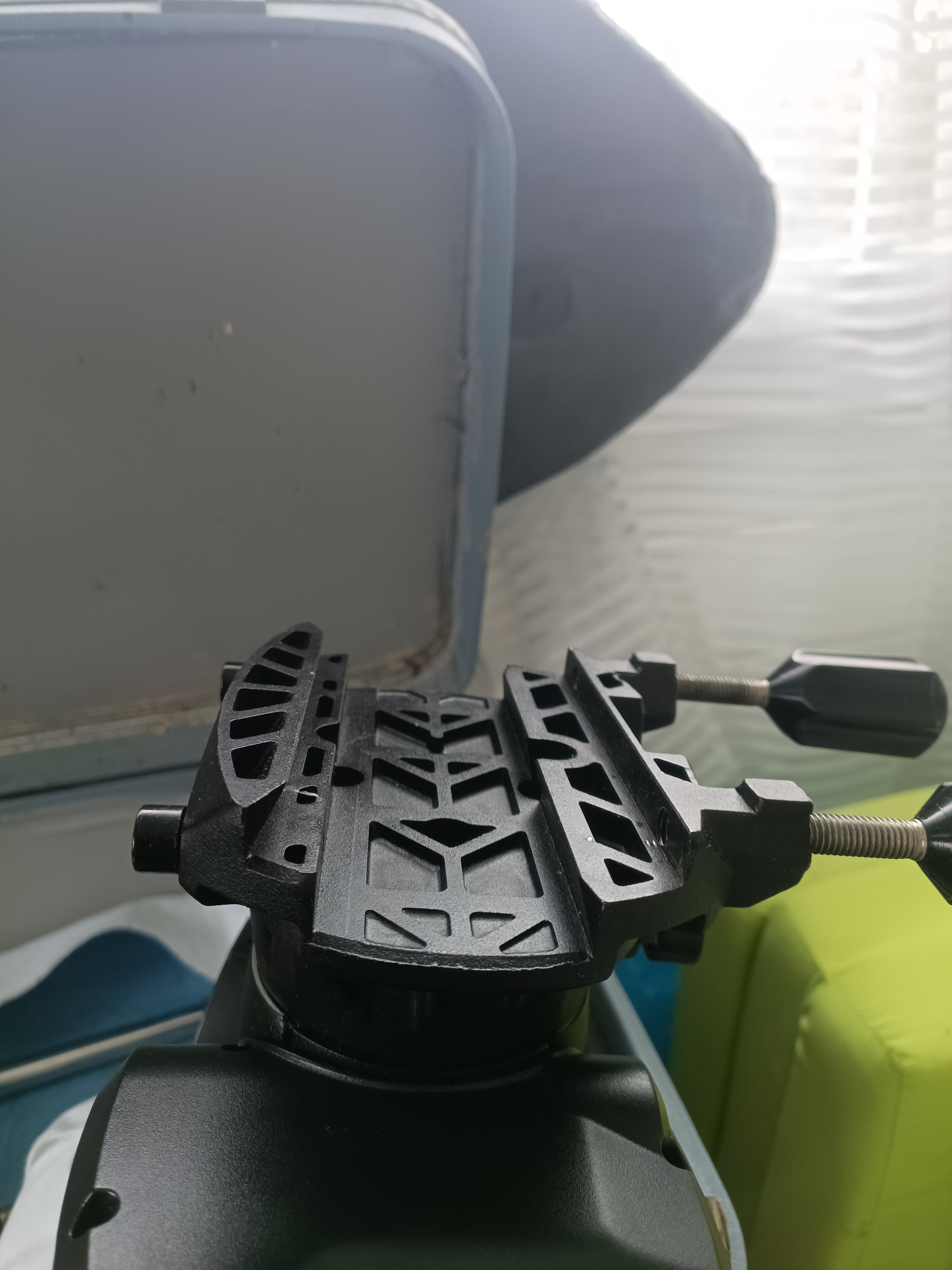

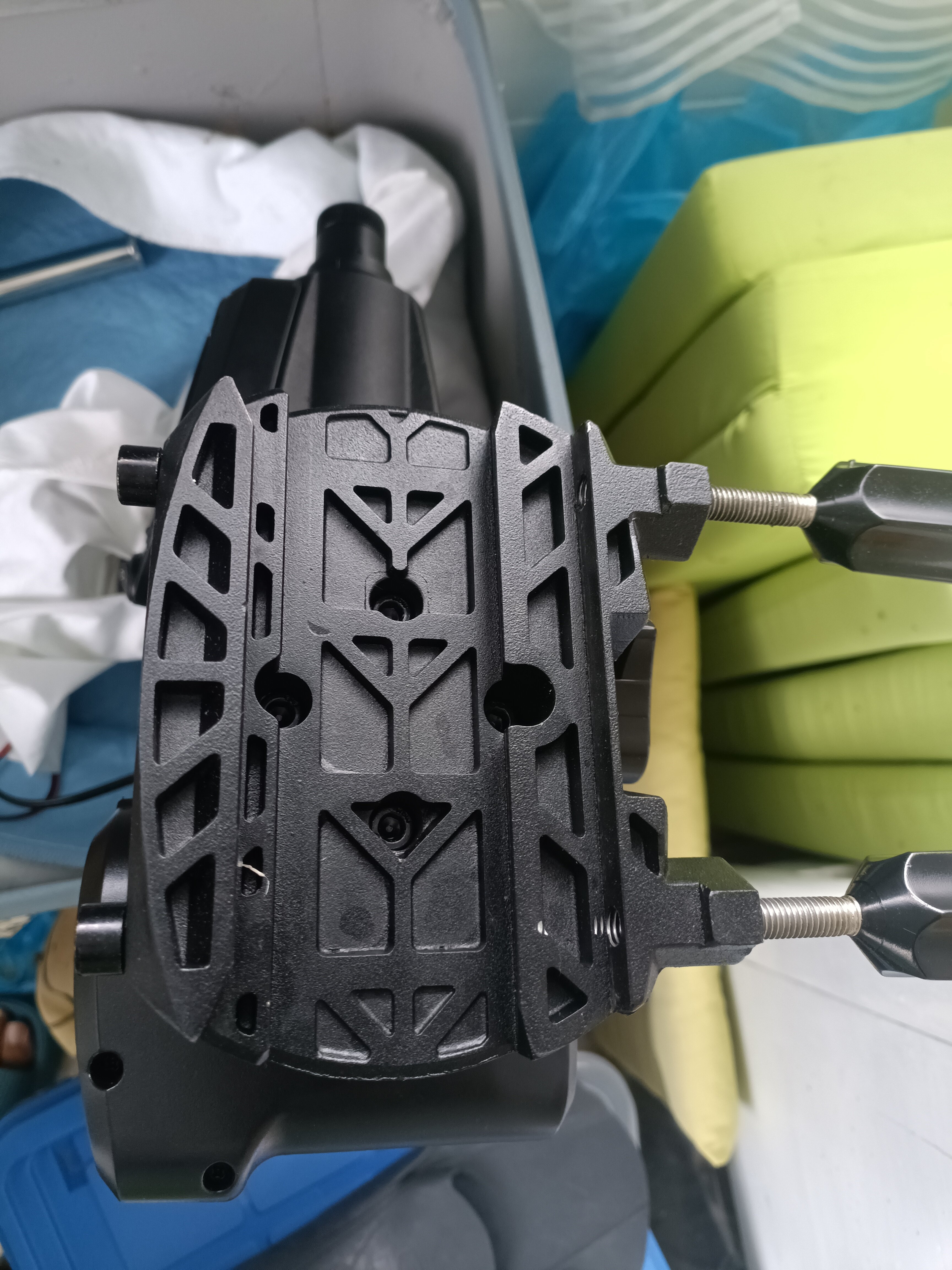

On parle bien de cette base d'arrimage pour l'AVX ?
Car il y a d'autres Avx qui ont une base différente.
La mienne était différente. Mais je l’ai changée pour une base ADM qui serre le rail sur toute la longueur de la base sans l’abîmer. C’est ce produit : https://www.astroshop.de/fr/plateaux-rails-de-support/adm-duale-prismenklemme-vixen-losmandy-fuer-celestron-avx/p,64995

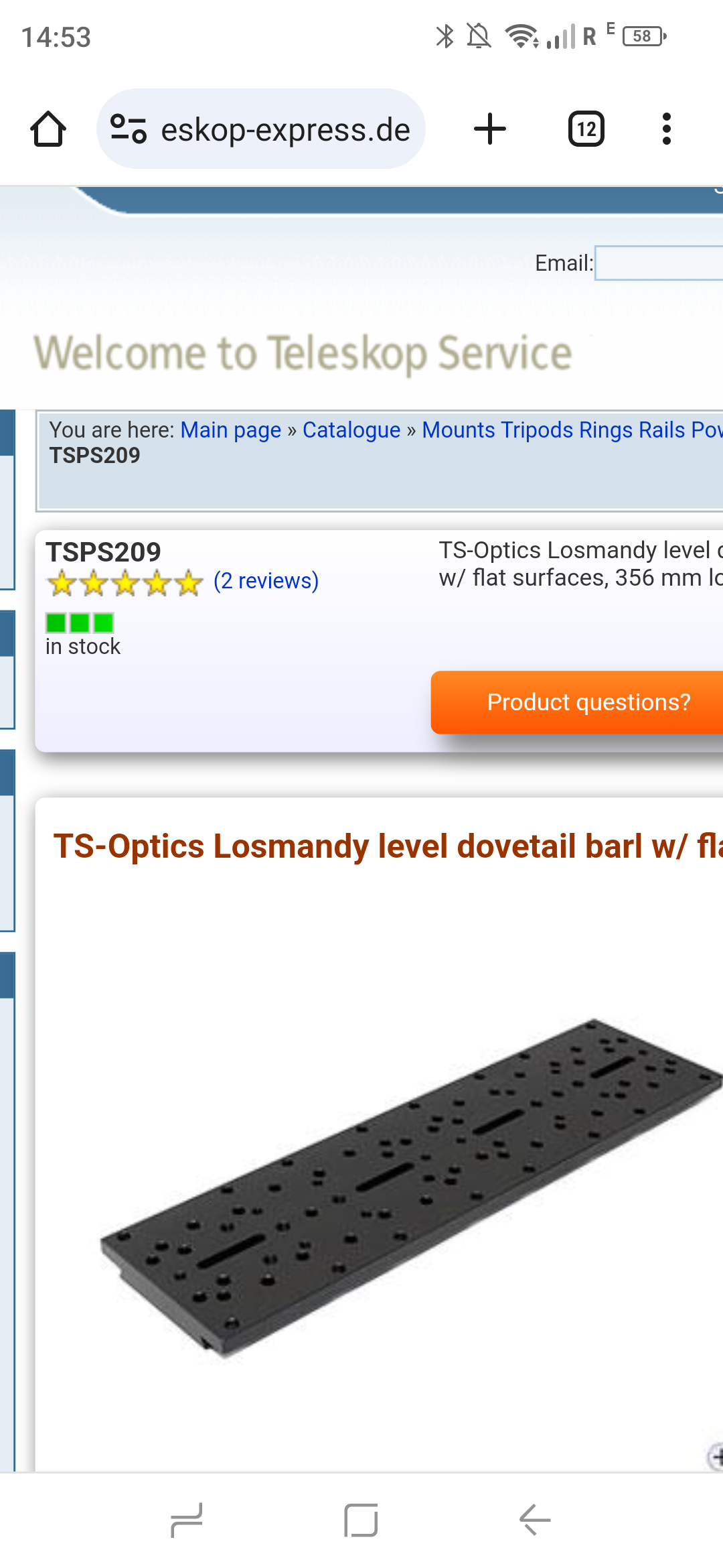

C'est bien ce qui me semblait. J'avais une TS OPTICS  losmandy style mais trop grande (2 ou 3 millimètres plus large que la base d'arrimage).
Le rail d'origine de l'ASKAR 400 est un vixen : trop petit
Le TS OPTICS trop large
Il va falloir que je regarde ce qui pourrait fonctionner.

Bon ben je crois que je n'ai pas trop le choix.... j'ai parcouru 10 sites de vente en ligne et il y aurait que ce produit qui irait avec le rail que j'ai actuellement (losmandy noir en photo du post précédent)
300 balles Ça fait mal au c... mais pas le choix...
