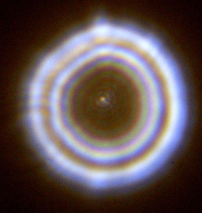

Bonjour à tous
Voici mon interrogation : est-ce que les échancrures ou déformations constatées sur les cercles de collimation sont dus à des défauts optiques du télescope ? J'ai ici photographié lors d'une collimation faite avec une étoile artificielle (un boitier du commerce) donc sans turbulences. Outre le centrage imparfait et corrigé par la suite, les déformations des cercles ont elles un sens ? Ou seraient-elles dues à un usinage approximatif du trou laissant passer la lumière de la LED faisant office d'étoile ?
Merci d'avance de vos lumières..

tourne la boite de l'étoile artificielle si les défauts ont tourné aussi c'est elle, sinon c'est sûrement des contraintes sur ton miroir.

bonne idée CATLUC, à la prochaine collimation je fais le test. C'est tout bête; comment n'y ai-je point pensé !!
Le matos est un 4" MEADE Schmidt-Cassegrain F/D10
