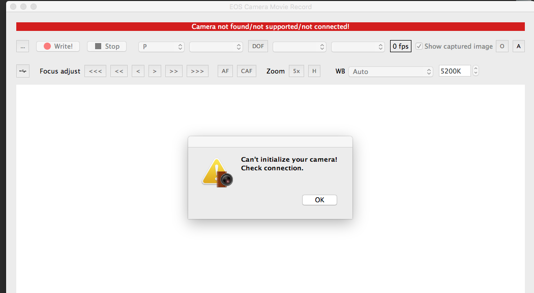

je viens d'acquérir un 600D, et voudrait profiter de l'éclipse a venir pour me (et le) tester sur la lune.
EOS utility fonctionne parfaitement, par contre Eos camera movie record (sur Mac OS) ne veut rien savoir, quelque soit l'ordre d'allumage (sans compter qu'il n'y a pas moyen de brancher l'apn au mac  sans que EOS utility ne se lance et ne coupe l'an si je le ferme...), après 2-3h de recherches infructueuses, je viens au secours 😅
quelqu'un aurait une idée de la démarche?
config:
-MacBook Pro mid 2010/High sierra
-EOS 600D (V 1.0.2)
-eos_movrec.0.1.9.beta2
merci d'avance!240564850_Capturedcran2022-05-1221_33_02.png.356e6573cb7f290505aa83a2a21c81fa.png
auto réponse, abandon de movrec, video RAW sur Magic lantern
reste a voir pour les histoires de mlv/png que j'ai pu lire, et si il faut toujours les convertir à l'heure actuelle ou s'ils sont supportés directement (et sur mac toujours)... je vais continuer mes recherches mais je veux bien des indices si je fais fausse route. merci
