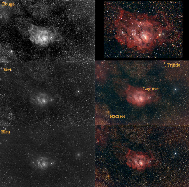

décomposition en RVB de l'image et localisation des objets présents sur l'image

rha lala qu'elle est belle :o vraiment chapeau elle est magnifique. Faut que je me remette un peu à la photo maintenant que j'ai un 300D baader (mais je me régale tellement en visu en ce moment ...
Pour la décomposition RVB tu l'as fait sous iris? Parce que ça m'interesse là.
