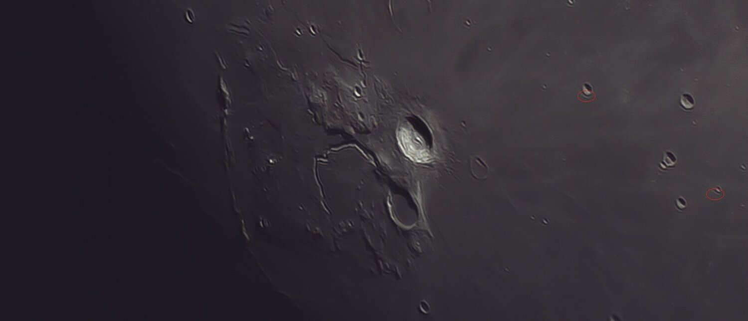

Bonjour à vous, à ce sujet je joint une photo faite en avril de la lune.
J'ai utilisé une barlow télévue sur un mak 127/1500, ma caméra est une ASI 462 mc.
J'ai empilé les photo sur Autostakkert et fait le le traitement sur Astro surface.
Le résultat est un peu décevant mais la nuit n'était pas folle non plus. Savez vous pourquoi je possède des petits doublon de forme (entouré en rouge sur l'image).
Ais je trop empilé d'image? LA mise au point n'était pas assez bonne?
Merci beaucoup par avance pour votre éclaircissement.
Très belle soirée étoilées à vous!

Pour les doublons, peut être la collimation à vérifier/affiner?
Sinon niveau traitement pas grand chose à redire.

ca fait 3 ans que j’ai le mak, mais j’ose pas faire la coloration tout seul. J’ai un beau donuts quand j’enlève la mise au point sur une étoile donc a priori la colimatin doit être bonne. J’ai pas mal de doublon

Belle photo, le format PNG garde plus de détail juste un copier-coller de l'image sur le post et le format est directement en PNG.
Le donuts n'est pas suffisant il faut essayer d'avoir la figure d'airy avec la caméra en faisant un film 200 images environ
