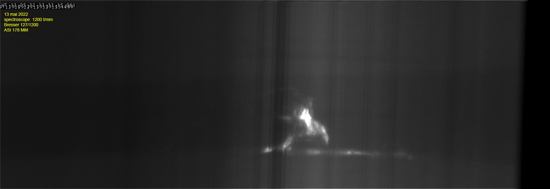

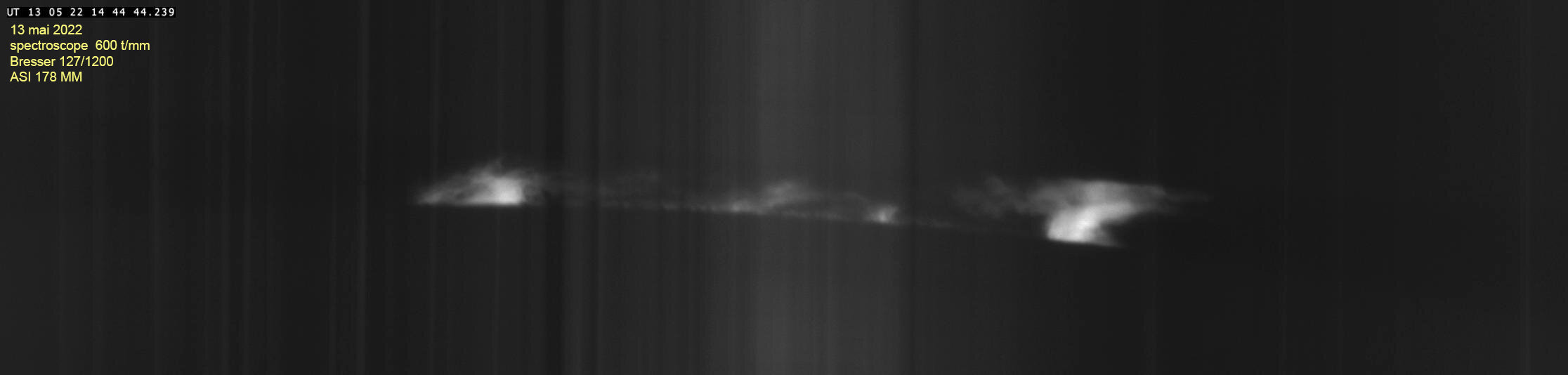

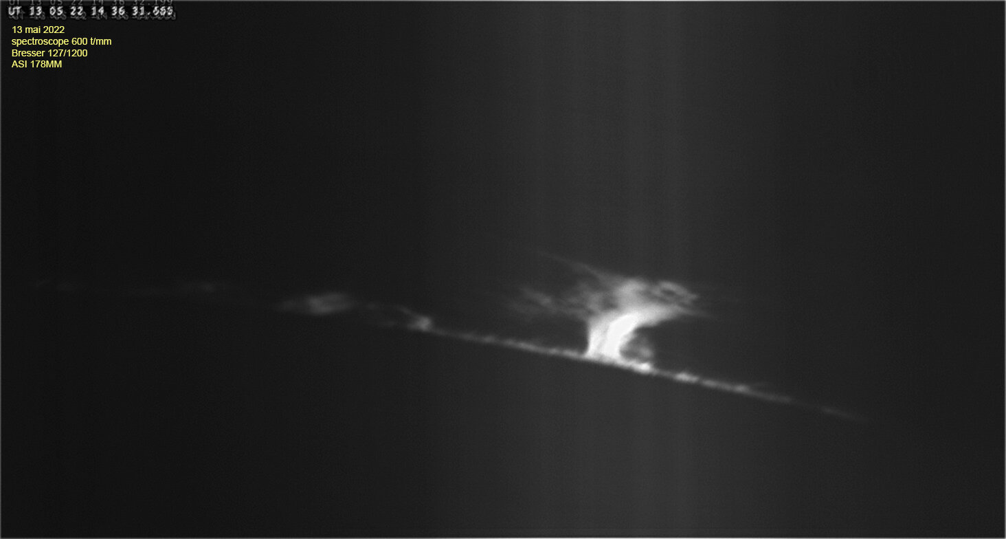

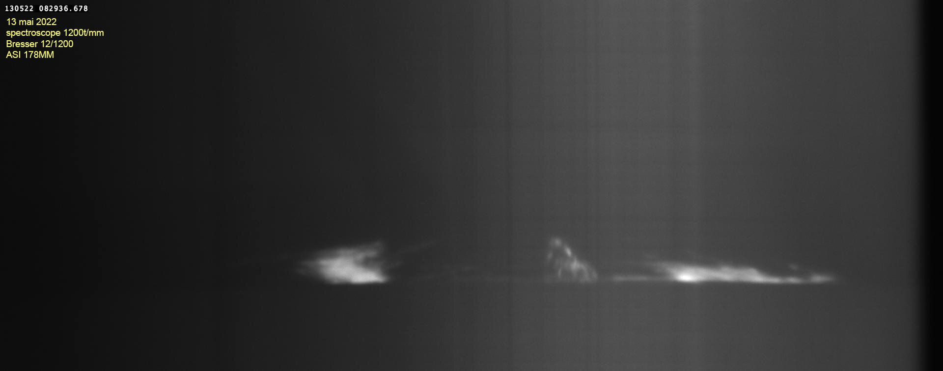

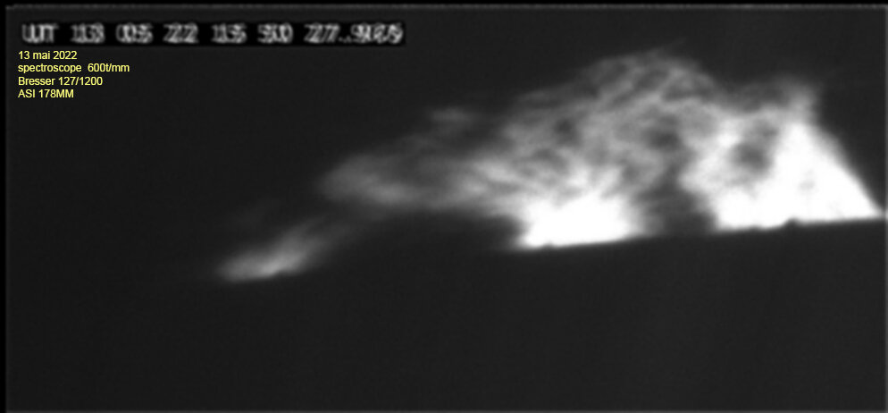

J'ai reçu ma nouvelle caméra ASI 178MM et du coup j'ai pu faire des tests hier car le ciel était parfaitement clair sans nuages et quasi sans diffusion..
Aussi comme je teste également une nouvelle fente courbe faite d'une lame de cutter circulaire de 28mm pour mieux imager le bord solaire.  Et enfin je fait des tests avec un réseau 600 traits/mm car je voulais vérifier si les images sont moins écrasées par anamorphose et il semble que OUi et surtout un net gain de détails et de netteté.  Je ferai encore des essais pour confirmer ...
en attendant voici mes 1ers essais.
n'hésitez pas à CLIQUER sur les images pour les voir en pleine taille car avec le capteur du la 178MM je peux non seulement échantillonner à k=3 sans barlow et surtout j'ai un grand champs.

Une petite question sur la méthode, tes images sont faites en un coup ou comme avec le Sol'ex, en laissant filer le soleil ? La question qui en découle est pour les stries de certaines images mais qui ne sont pas sur la troisième.
Contrairement à solex il n'y a aucun  balayage.
Le bord solaire focalisé sur la fente ( suivi à la main pour ma part car pas de motorisation de la monture) , on observe le spectre. On cherche la raie h alpha et si une protu est présente elle passe en émission : la raie noire fine devient lumineuse. On ouvre la fente et on peut voir la ou les protus en entier. La raie Ha s'élargie d'autant et devient moins sombre, ses bords s'estompent un peu. Si la photosphere depasse on est éblouit et le spectre de la photosphère apparait ( d'ou les raies fines et traces lumineuses sur certaines photos). Mon model de spectro a un diaphragme de Lyot qui permet d'assombrir davantage le fond de ciel et donc le spectre en general sauf la luminosité de la raie  . Ce n'est pas obligatoire d'en avoir un mais l'amelioration n'est pas négligeable. On peut avec Sol'ex faire l'experience mais il faut une fente plus large ( 0.5mm par ex) et plutot un reseau 1200tmm mais avec un 2400 ca marche bien sur sauf que les protus basses seront noyés dans la bande du bord solaires et les images des protus assez écrasées.
