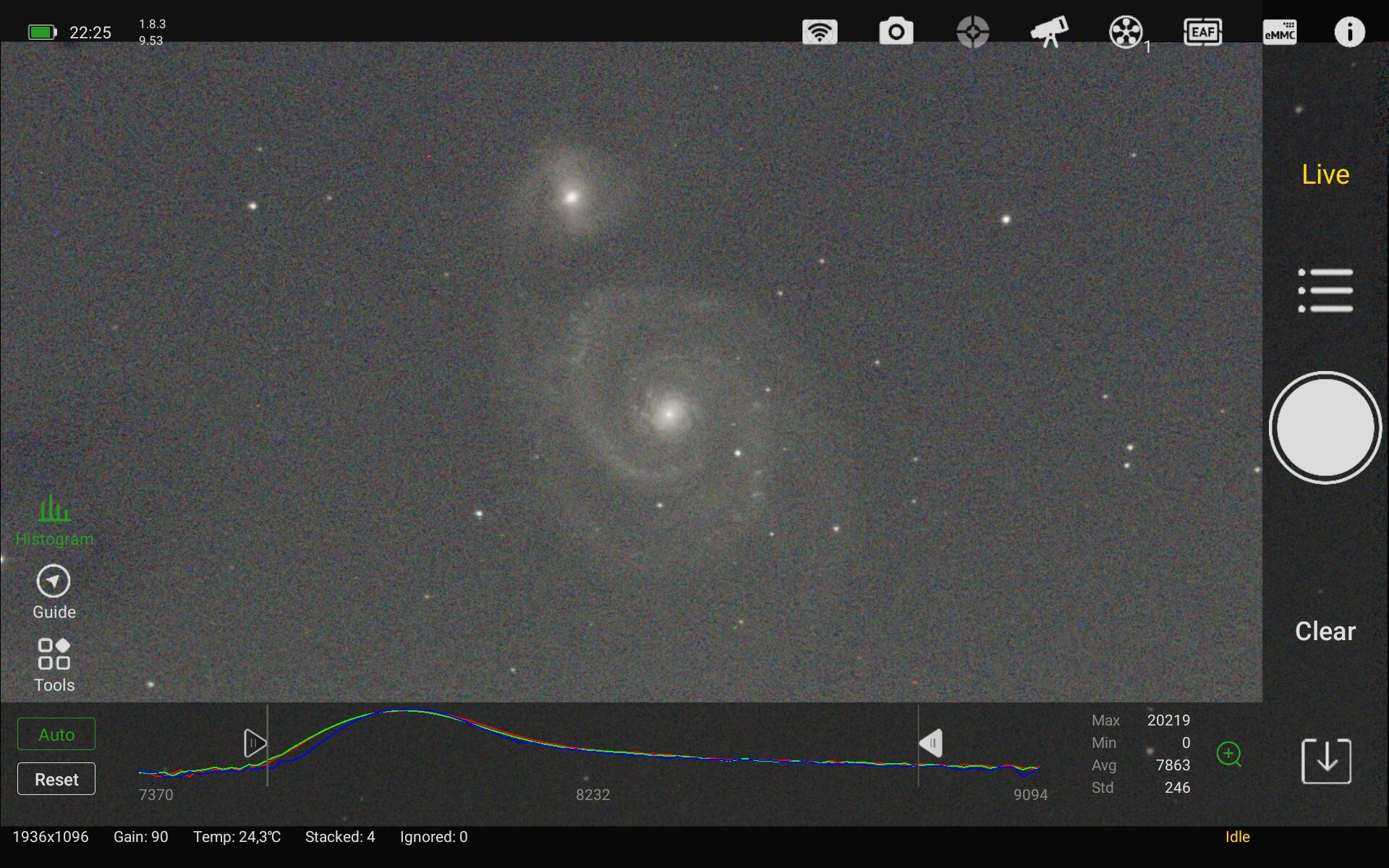

Cependant si vous le permettez quelques images entre 2 nuages.Screenshot_20220509-222533_ASIAIR.thumb.jpg.6d0dfc1748b6f086a7a599f11e79bd9d.jpg
Ici un exemple en full spectrum  sans filtres juste 4 images de 30 sec a la 462 sur 150 750

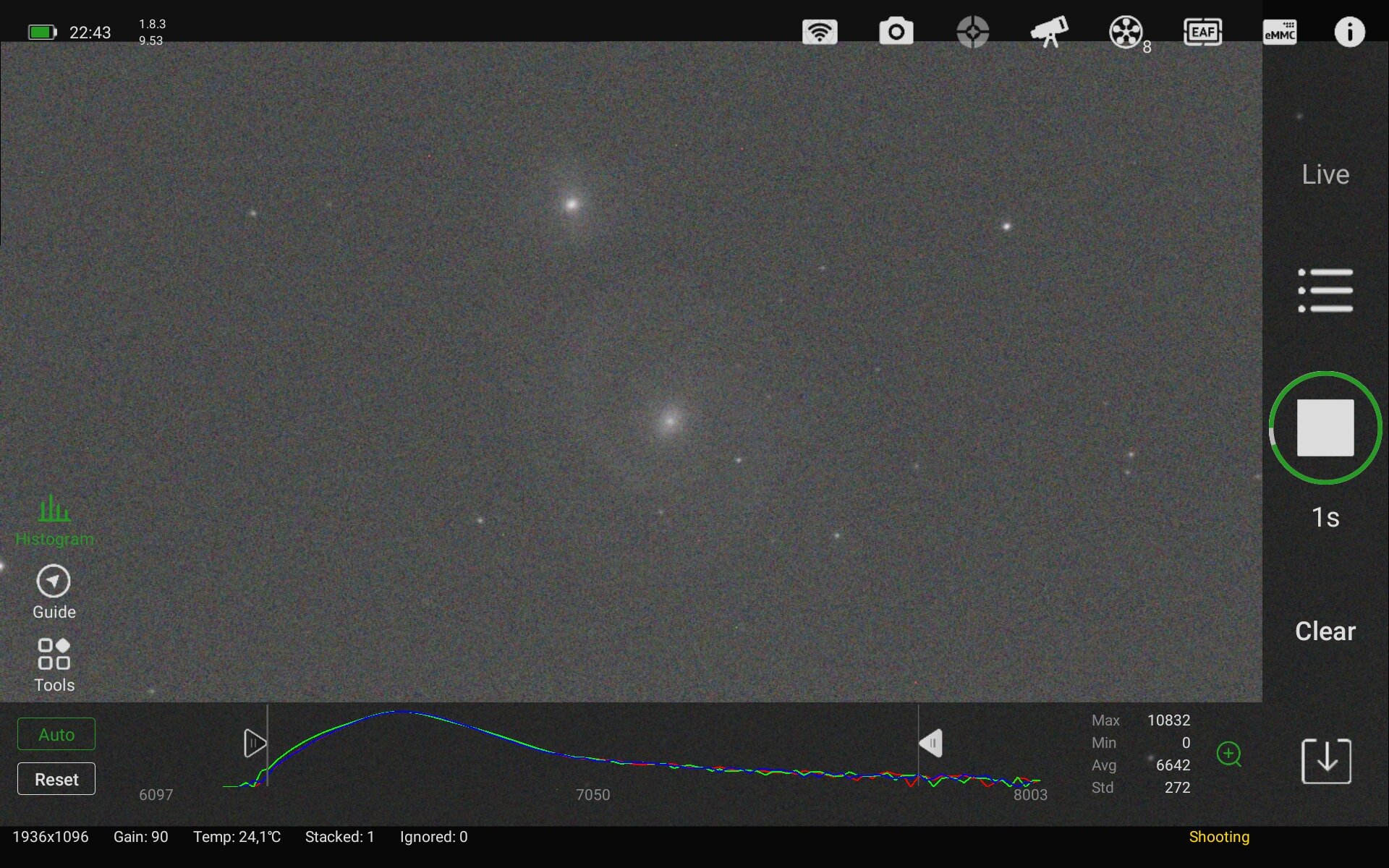

Ici même config filtre 850 nm 1x30 sec

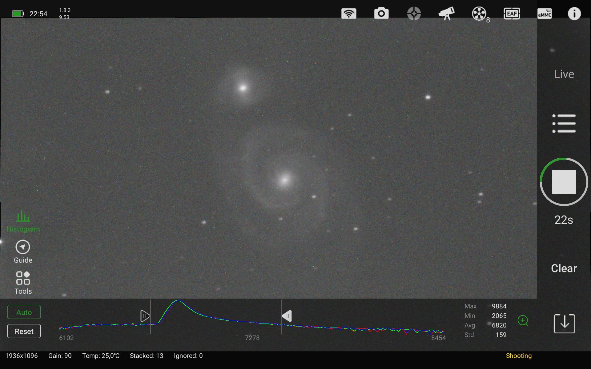

Ici en 13x30 filtre 850 nm
Clairement le signal en infrarouge proche est présent.
