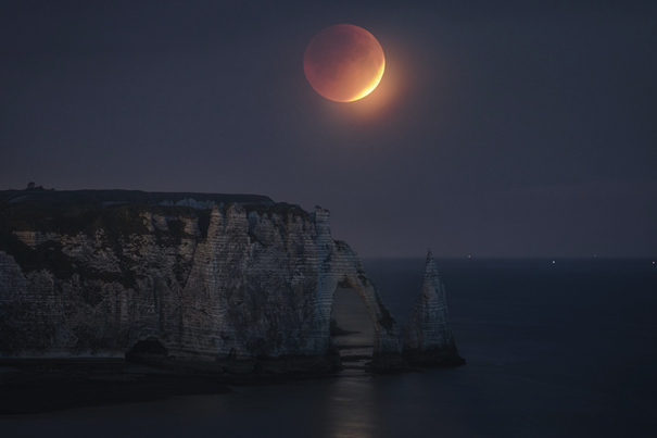

Le 16 mai 2022, Louis Leroux a photographié la Lune au-dessus de la falaise d’Aval à Étretat, pendant l’éclipse. Cette image a un temps été nommée « meilleure photo de l'éclipse de Lune depuis la France » par Ciel & Espace. Elle a aussi été publiée dans Numérama et sur un site météo en Suisse.
Alors, Photo-Montage ou Vraie photo ?
Les données disponibles sont :
  • (sur profil Insta ) : "no composite"
  • Date et heure de prise de vue : vers 5h30 le 16 mai 2022 « en haut des falaises »

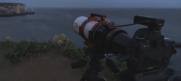

  • Matériel : Canon 6D et lunette Askar FRA400 (400 mm de focale)
  • HDR en 3 expos : 1/20s -> 0.5s -> 5s ISO 1600 (dans un message ultérieur, il dit avoir utilisé un réducteur de focale, sur cette lunette, le réducteur est x0.7)

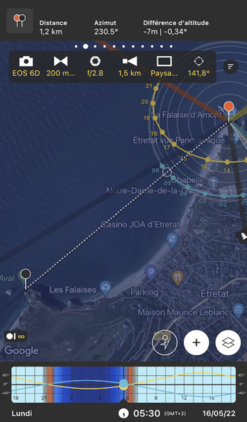

Sur cette photo, on voit que rien ne se trouve entre l’appareil photo et l’aiguille d’Étretat. Une simulation de la position de la Lune à 5h30 le 16 mai 2022 sur PhotoPills permet de placer l’endroit d’où la photo a été prise, c’est-à-dire sur la falaise d’Amont, on est à 1.19 km de distance.

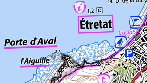

L’Aiguille fait environ 356 pixels de haut sur l'image et elle est donnée pour 42 m NGF (selon la carte topographique de l’IGN).

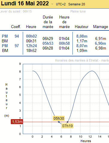

Il faut déduire de ça la hauteur d’eau, qu’on trouve sur le site Marée.info. Il donne une hauteur de 1.5 m à 5h30.
La hauteur émergée de l’Aiguille est donc de 42-1.5=40.5 m. Cela correspond à 40.5/356=0,114 m/pixel.

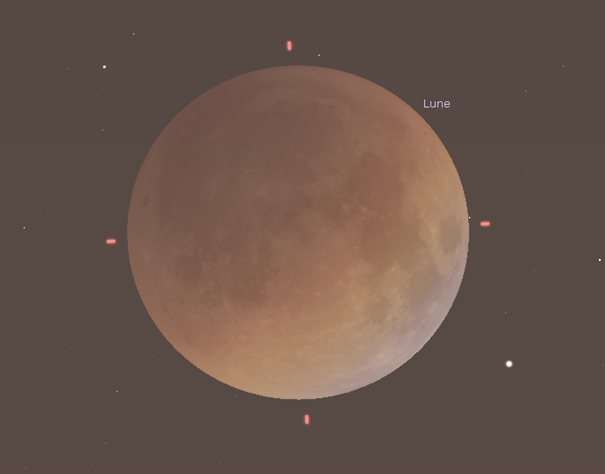

Selon Stellarium, le diamètre apparent de la Lune à ce moment était de 33’02.39’’ et son illumination se présentait de cette façon à l’œil nu ce qui correspond bien à la photo.
L’angle sous-tendu par un pixel sur la Lune est donc de 33’02.39’’/240 = 8.26’’/px.

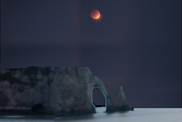

Voici à quoi ressemblerait la Lune sur l’image si elle avait été mise à la bonne échelle :

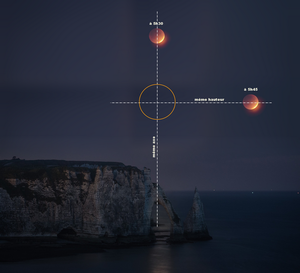

Voici donc à quoi devrait approximativement ressembler la photo à la bonne échelle et avec la Lune à la bonne place. C'est déjà très joli, mais moins impressionnant ! J'ai placé ici la Lune à la bonne taille selon deux dispositions :
  • soit à l'aplomb de la Falaise d'Aval, comme sur l'image d'origine, à 5h30.
  • soit à la même hauteur que sur l'image (3°8 au dessus de l'horizon), mais un quart d'heure plus tard vers 5h45
  • le cercle orange indique la position et dimension sur la composition originale

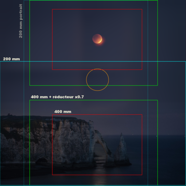

Le Canon 6D a un capteur de 24 x 36 mm. Avec la lunette de 400 mm de focale, le champ cadré à l’échelle de l’image est tel que représenté par les rectangles en rouge.
On voit qu'il n'est pas possible de cadrer l'ensemble de la scène sur une seule photo, sauf avec 200 mm en orientation portrait.
Donc la photo de la falaise est constituée d'une pose pour le paysage avec environ 200 mm de focale, par exemple un téléobjectif 70-200 par exemple. La Lune a pu être prise quant à elle avec la lunette Askar. Si un réducteur de focale était utilisé, il aurait fallu un x0.5, or pour cette lunette, le réducteur est de x0.7 (*), ce qui permet de réduire la focale à 280 mm, pas 200 mm.
(*) Il y a bien un réducteur x0.5 en 2" chez Kepler, mais il n'est utilisable, selon le constructeur, qu'en visuel et sur webcam en raison du très faible tirage qu'il impose.

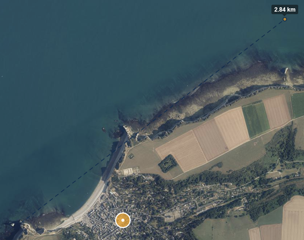

Pour avoir une Lune aussi grosse et alignée comme sur l’image, il aurait fallut se placer à 2800-2900 m de l’Aiguille, c’est-à-dire dans l’eau…

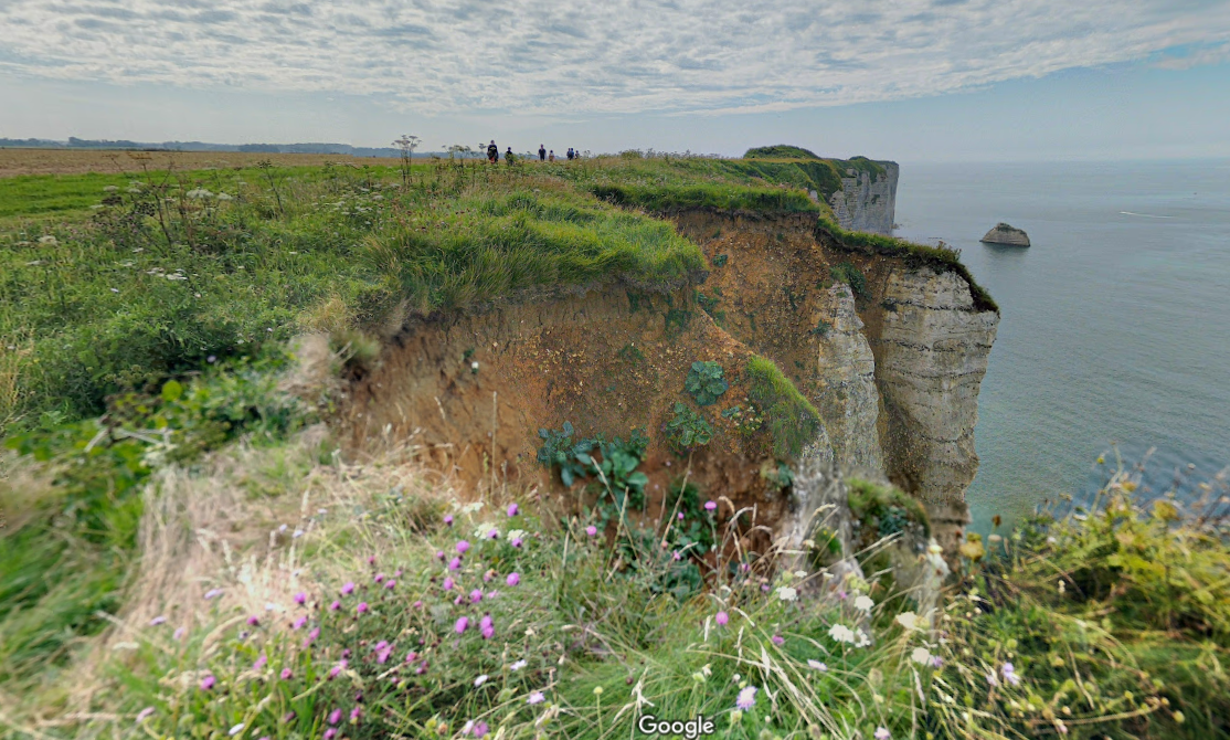

Il est impossible de se placer dans la plaine, le relief, les arbres et les habitations bloquant la vue sur la falaise. Et même en se plaçant au bord de la falaise, voici la vue que l'on a en direction d'Étretat.
Donc, non, à moins d'être dans un bateau ou de prendre la photo avec un drone, ça n'est pas possible.

La Lune est à peu près à 330 pixels au dessus de l'horizon, soit, à l'échelle de l'image, à environ 3°8' au dessus de l'horizon. Elle a atteint cette élévation vers 5h45.
Depuis le poste d'observation du photographe, la Lune se serait trouvée plus à droite sur l'image comme je l'ai montré sur la simulation précédente, mais en se déplaçant un peu vers le sud d'une 30aine de m, la photo aurait été possible sans changer tellement la taille relative de la Lune par rapport à l'Aiguille.

C'est une composition (ou image composite). Ca ne respecte pas ce que l’auteur dit. Il s’agit d’un montage d’au moins deux photos, l’une prise avec un objectif de 200 mm de focale environ pour la falaise, l’autre prise avec l’Askar FRA400 pour la Lune, l’ensemble assemblé sans respecter les tailles et hauteurs relatives. Au crédit de l'auteur, il a bien fait les deux photos du même endroit, à quelques minutes d'intervalle, et sans déplacer son trépied. Il a par contre utilisé deux focales différentes et déplacé la Lune vers le bas pour qu'elle rentre dans le format 3:2 de sa photo du paysage.
Sans retirer le mérite du photographe qui a su trouver un excellent endroit pour photographier l'événement et avec pas mal de chance vues les conditions météo, il n'en reste pas moins qu'il aurait pu indiquer que son image était un photomontage, au lieu de dire qu'il s'agissait d'un "no composit" HDR de 3 images à 400 mm de focale.
edit : à la suite de cet article, Louis Leroux a rectifié la description de l'image en précisant bien que l'image était prise avec 2 focales différentes, du même endroit, dans un intervalle de 10 minutes.
