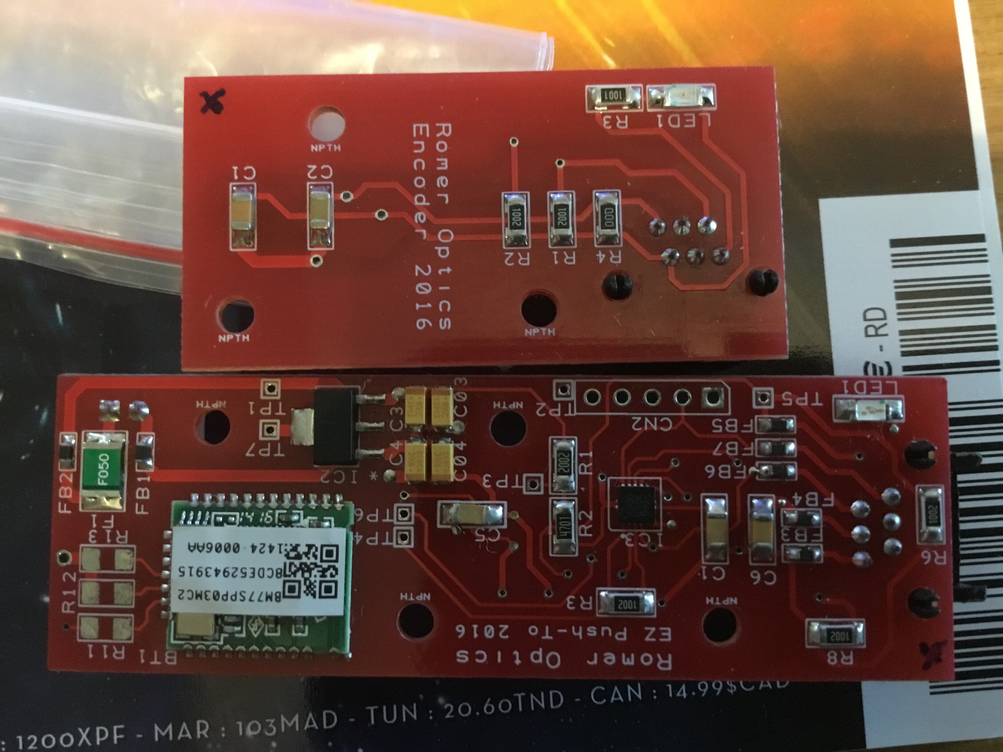

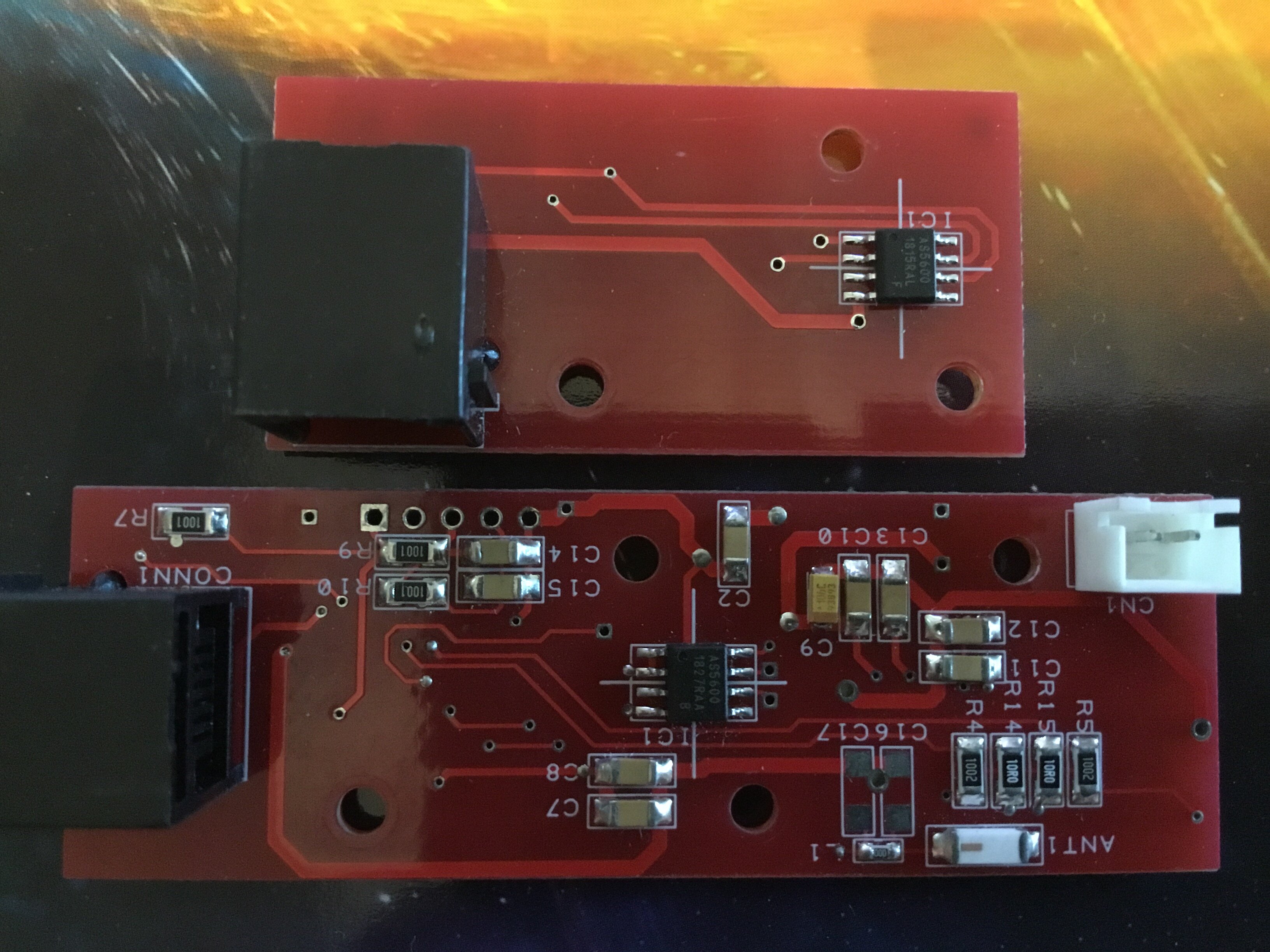

1 - Je n'arrive pas à joindre le fabricant, le produit est-il toujours disponible? export vers la France?
2 - Je cherche les schémas ou des infos permettant de reconstruire tout ou partie des schémas...
3 - Comment les capteurs magnétiques (AS5270 ?) transmettent la position: en I2C ou en PWM ?
4 - Brochage des RJ45 ?
5 - Photo des circuits imprimés de très près...
6 - Toutes infos techniques sur le truc...

Je ne sais pas où tu veux arriver mais ça m’intéresse, je ne peux plus me passer du système.
De mon côté j’ai tenté de m’en servir avec Skysafari mais le Bluetooth est verrouillé.

Merci à  Le den pour les photos.

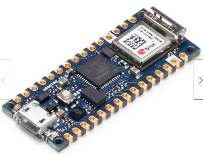

Ceci dit, je pense que l'on pourrait faire la même chose sans créer le moindre hardware, la moindre soudure ou le moindre câblage, avec un Arduino Nano BLE 33: un Arduino avec un module Bluetooth et une puce accéléromètre, gyroscope, magnétomètre, le tout pour environ 25€.
C'est tout petit : 45x18x5 mm
https://www.ebay.fr/itm/265589628660?hash=item3dd6601ef4:g:kjEAAOSwK6FiKwEM
Il suffirait de fixer le machin (Velcro) n'importe où sur la partie mobile du télescope, // plan du primaire, loin d'une masse magnétique et de l'alimenter en USB 5V.
Pas de mécanique, pas de trous à percer : pratiquement rien à faire...
Mais:
Il faut écrire le code...
Pour atteindre la précision requise en inclinaison (accéléromètres) (mettons 0.2°) : pas vraiment de problème.
Pour atteindre la précision requise en orientation  (magnétomètres) (mettons 0.2°), c'est une autre histoire : il faut des filtres mathématiques assez poussés (bruit, correction d'offset, correction elliptique...) et je pense que la puissance de calcul de l'Arduino n'est pas suffisante (il faudrait un PC)...
(Ceci dit, le processeur de l'Arduino Nano BLE 33 est nettement plus puissant que celui de l'Arduino de base...)
Ensuite, on peut le "connecter" au téléphone ou à la tablette avec Stellarium ou le logiciel de Romer...
Un de ces jours je vais faire quelques essais pour voir...
Mais bon, en attendant, je vais utiliser Ez Push to (dès que l'ai reçu...) (ca ira plus vite 🙂

Je viens de regarder de près ta solution pour remplacer l’Ez Push To.
Il y a peut-être plus simple, copier le système de Romer avec les encodeurs magnétique AS5600 et les micro aimants, envoyer le tout dans un arduino avec module wifi et envoyer le signal sur Skysafari. Là tout le ciel est codifié.
Pas beaucoup de code à écrire, à mon avis mais j’y pige rien…
L'avantage de ma solution, c'est qu'il n'y a rien strictement rien à faire en hardware...

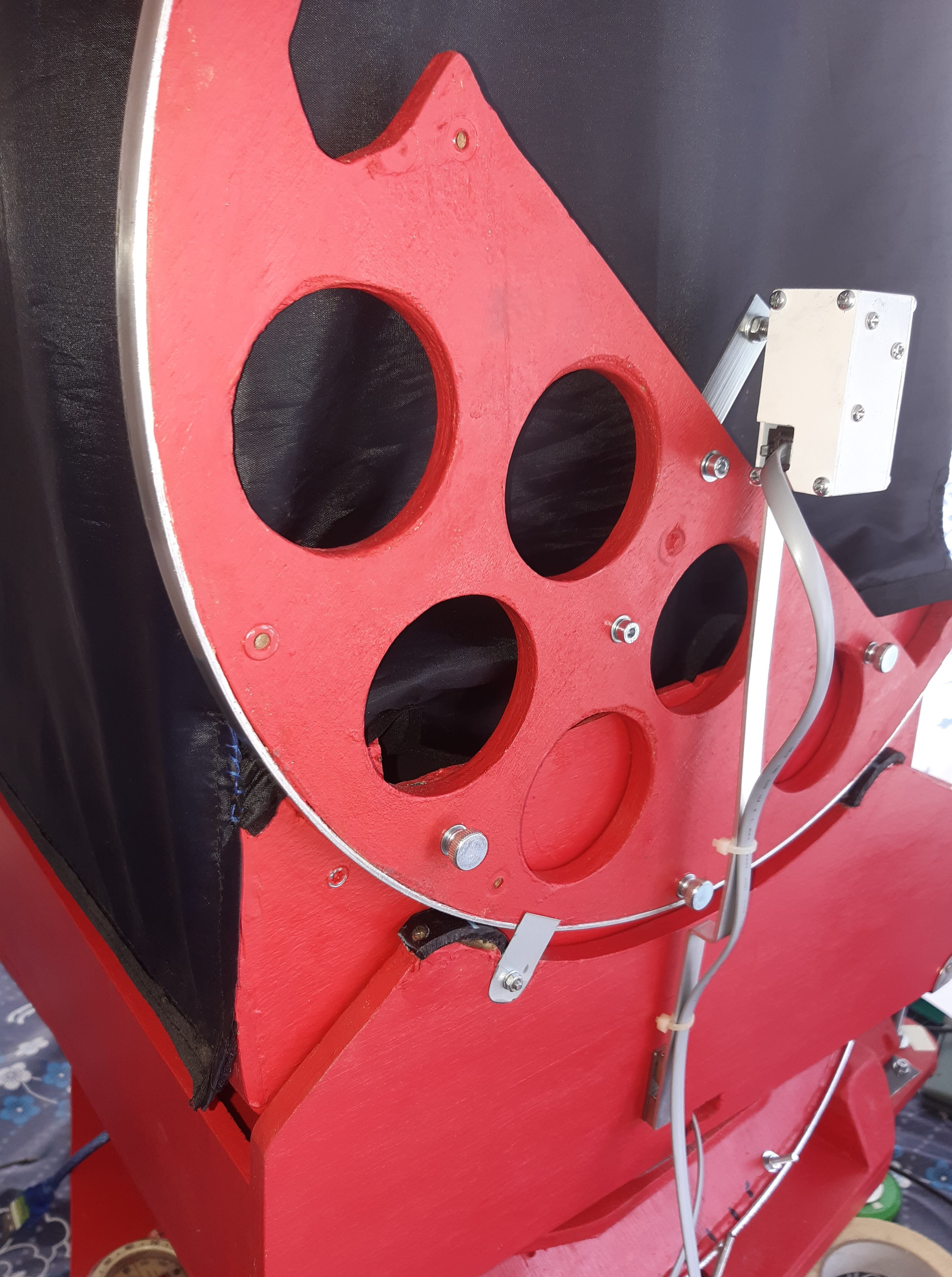

Ca y est ! nous avons reçu et installé le kit sur notre télescope.
Ca marche !
Quelques petits ajustement à faire mais maintenant, nous voyons ce que pointe le télescope sur l’écran de notre téléphone ou de notre tablette.
Nous avons modifié le kit : nous avons démonté le capteur d'altitude et remonté dans un petit boîtier aluminium maintenu par un profilé aluminium et des aimants (fournis dans le kit). (cf photo)
Par contre l'application EZ PUSH TO ne ne nous a pas entièrement convaincu (a priori), on ne peut pas afficher le nom des étoiles en clair...

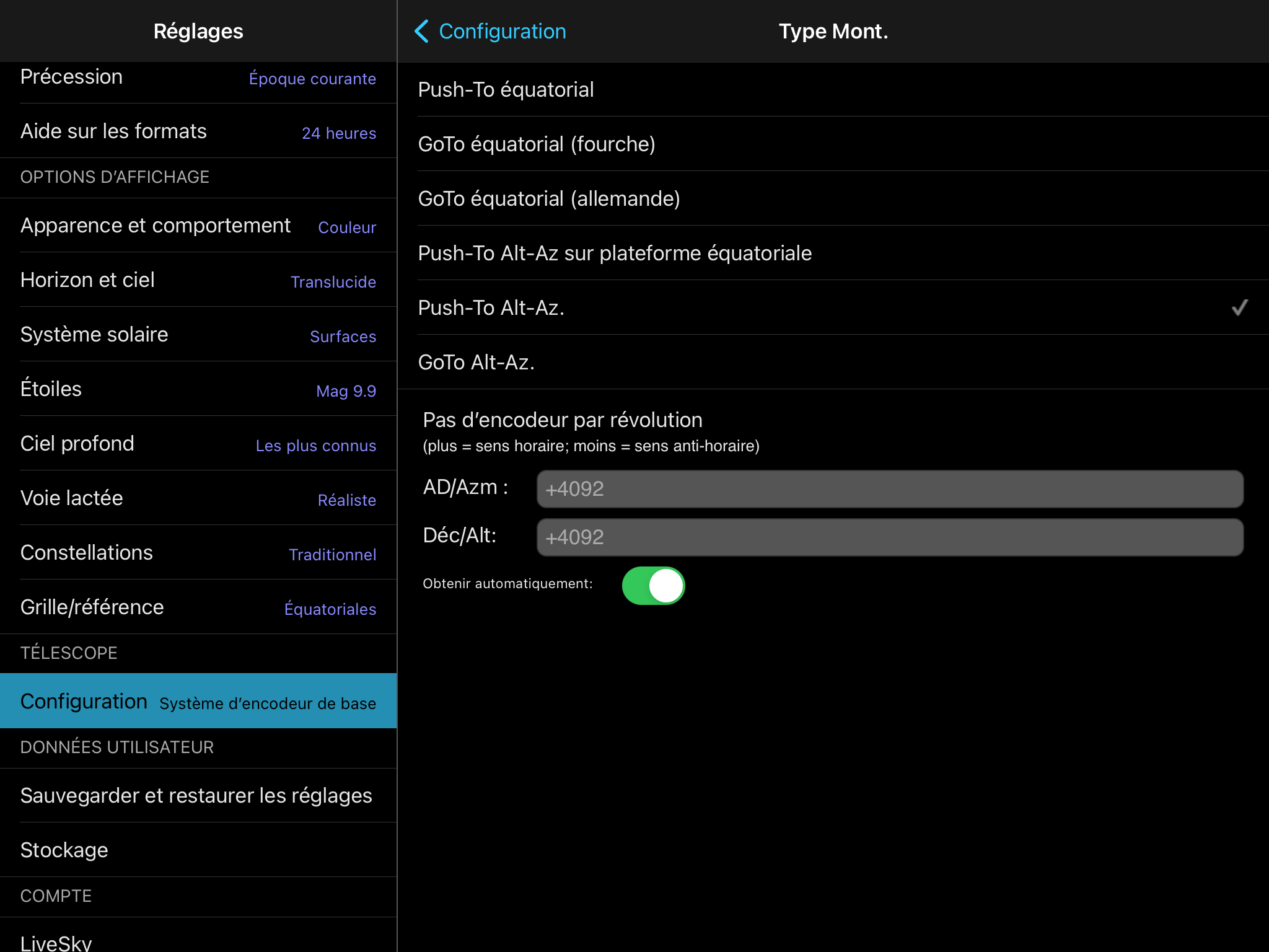

Quelqu'un a-t-il essayé Ez Push To avec Stellarium Windows sur PC ?

Bonjour, oui j’ai tester sur Pc et Stellarium, il faut bien suivre la procédure du site de Romer, c’est pas facile.  Ca fonctionne aussi bien, mais sur le terrain je n’emmène pas de PC.
