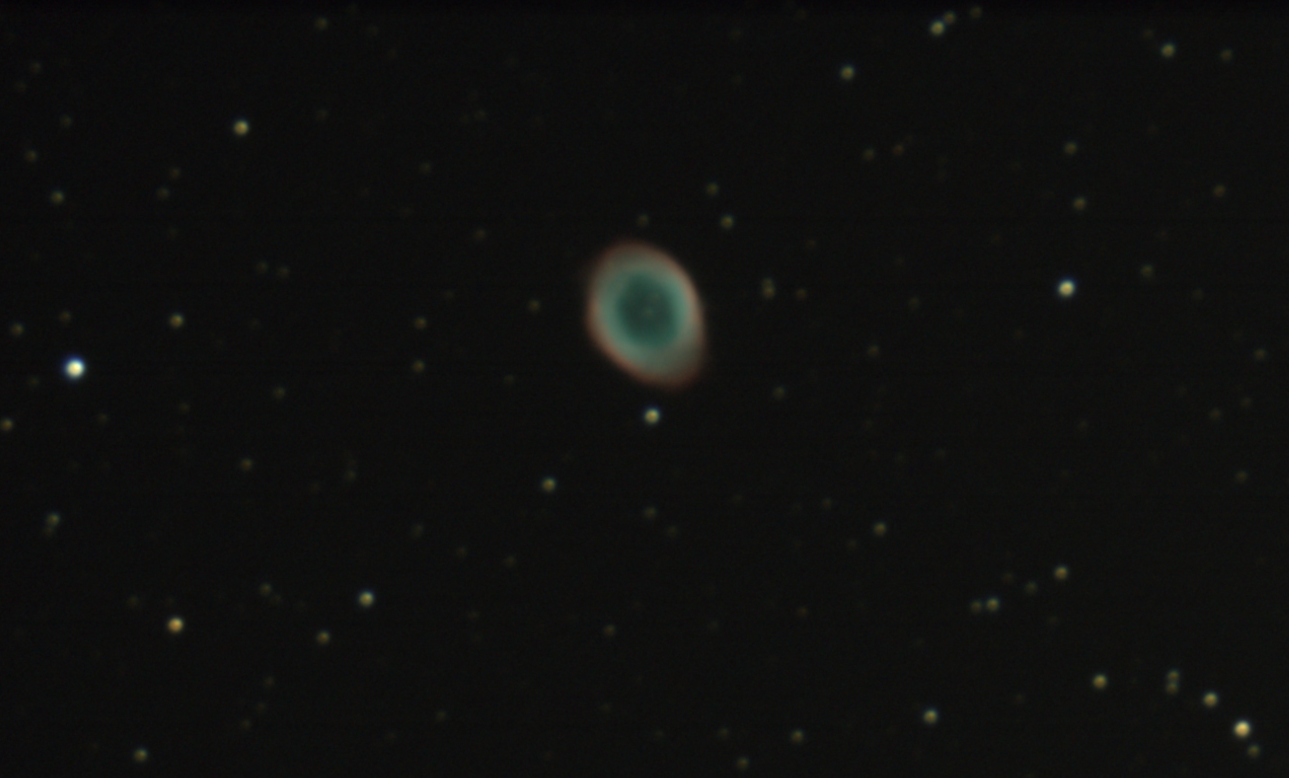

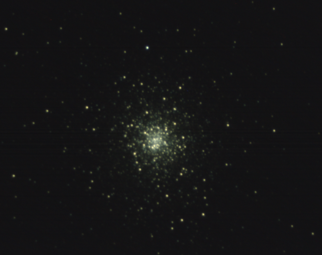

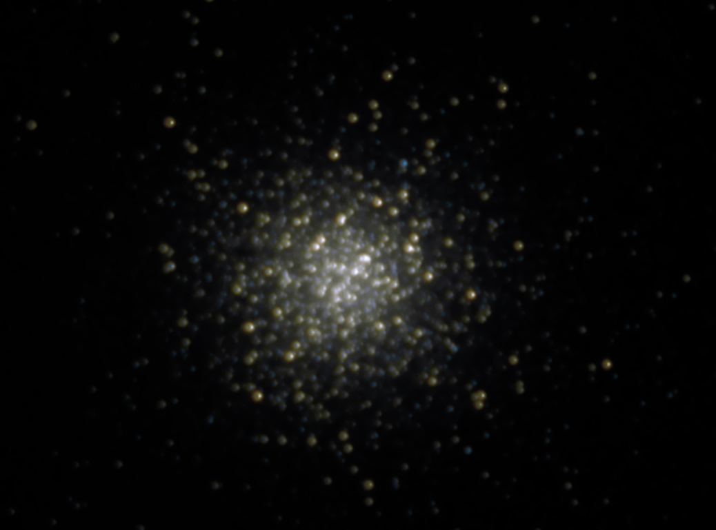

Soirée sympa hier soir, après une collimation presque parfaite, j'ai commencé par observé et j'ai voulu gardé un souvenir de la soir"e
je vous partage les résultats
De la trame visible sur plusieurs stack hélas, en particulier M92, M13 bien mieux et M57 correct
Donc C9.25 Evolution avec réducteur Celestron 0.63, Rising cam 385
Dark sur les deux dernières photos uniquement

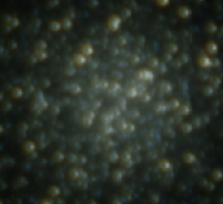

M13: 161 photos et 181 sec

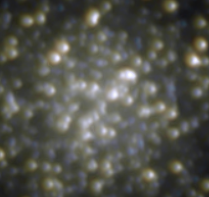

un zoom car c'est assez envoutant

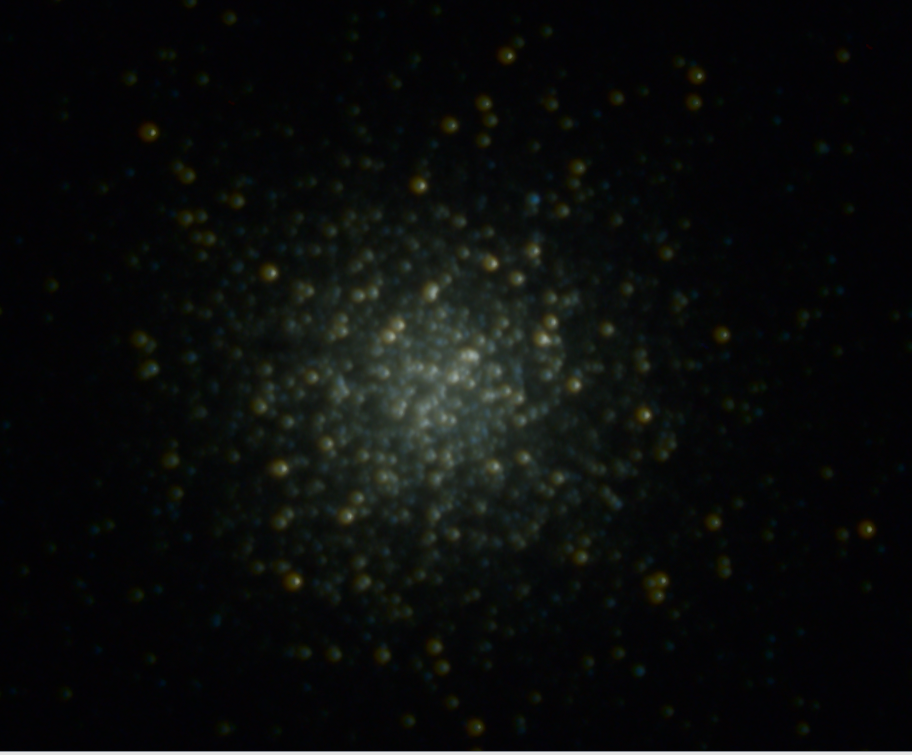

une version startools
M92 311 photos en 181 sec au total avec la jolie trame

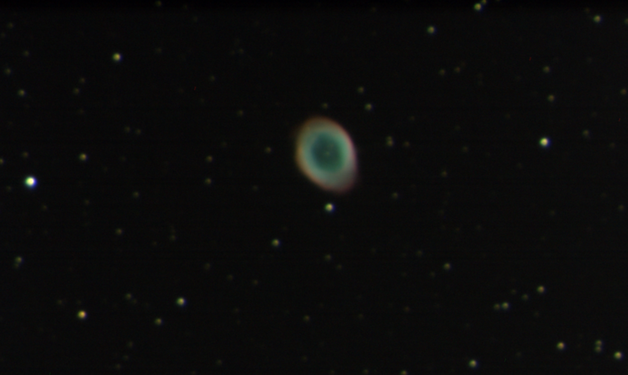

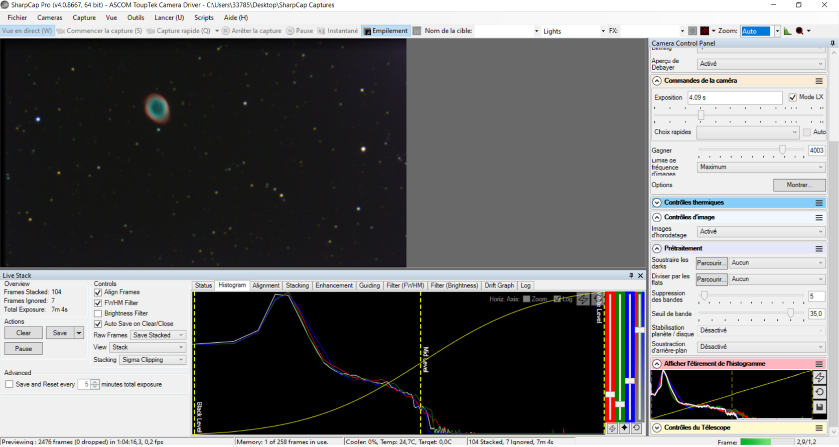

M57: 89 photos et 364 sec

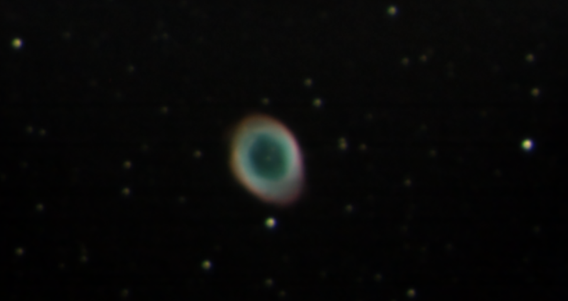

La même en bin 2 : 114 photos et 466 sec
version crop startools

bonjour didier,
c'est bien de garder un souvenir,
mais il y a plus un problème de MAP sur tes images bien visible sur M13
également encore la collim a revoir : le point brillant des étoiles est décentré
je ne sais pas comment tu fais ta MAP sur mon C9 j'ai 2 fils de pêehe en bout de tube et ca marche nickel
