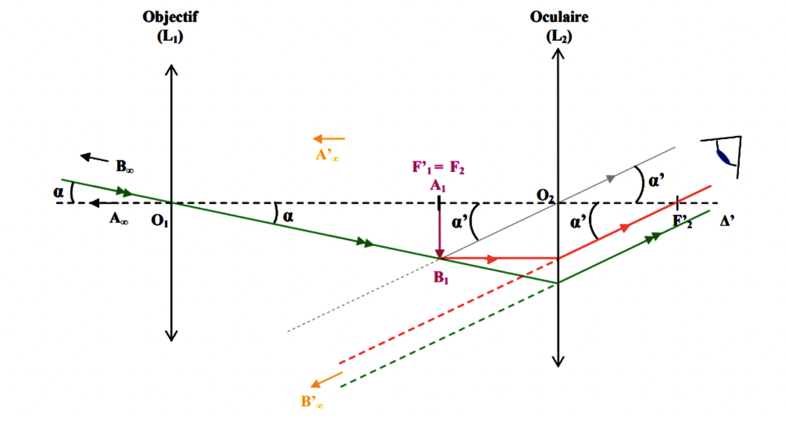

Par contre sur le schéma que tu montres le principe est assez identique entre le télescope qui utilise la réflection et la lunette qui utilise la réfraction : le schéma indique la convergence des rayons grâce à l’optique utilisée.
@adamckiewiczcela me rassure pour le schéma.

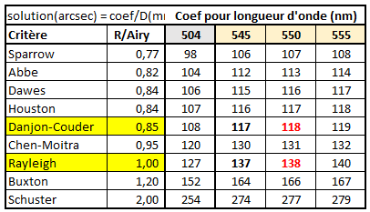

Voici un état des divers critères rencontrés. j'ai surligné en jaune les critères de Rayleigh et de Danjon-Couder :
Le 120 de Danjon-Couder est en fait 117,6 qu'ils ont arrondi à 120...
La colonne R/Airy est la distance entre les maximas des deux pics de la tâche de diffraction, exprimée en rayon de la tâche d'Airy à son premier anneau.
@lyl a écrit un long article sur Astrosurf où elle explique qu'en vision de jour, le pic de sensibilité en luminosité de l'œil humain se trouve à 545 nm (mais elle dit 555 nm dans son article scientifique, il y a une coquille quelque part ?), alors qu'il est à 504 nm en vision nocturne.
J'ai mis dans les 4 colonnes suivantes les coefs C de la formule "classique" R = C/D où R est en secondes d'arc, C est à lire dans le tableau et D le diamètre de l'optique en mm, en fonction de la longueur d'onde considérée. Pour du planétaire, où la lumière ne manque pas, on utilisera plutôt les colonnes de droite, pour le ciel profond où la lumière est faible, ça sera la colonne de gauche.

  • Danjon-Couder : environ 500 m
  • Sparrow : environ 450 m
  • Schuster : environ 1200 m !!!
Et oui, ça sera non seulement impossible de fabriquer un tel engin, mais en plus complétement inutile à cause de la turbulence atmosphérique...
Je retiens la taille angulaire du disque d'Airy comme limite de résolution. S'il faut voir un homme sur la Lune, donc résoudre des détails de 40 cm, j'aurais besoin d'un télescope de diamètre D tel que 254/D = l'angle fait par 40 cm sur la Lune.
Ah, tu as fait les calculs : il faut une lunette de 1,2 km de diamètre.

Il manque le critère de Maréchal (ah si tu en avait parlé plus haut) ... je crois que Buxton et houston c'est la même chose on prend la distance = FWHM du pic central (1.02 du rayon de Airy) ... enfin c'est pas important.
Modifié par LH44
  Le 03/06/2022 à 15:17, LH44 a dit :
Voir davantage
Oui il y a aussi Francon, Couder, Strehl… mais ces critères ne portent pas sur les mêmes paramètres.
