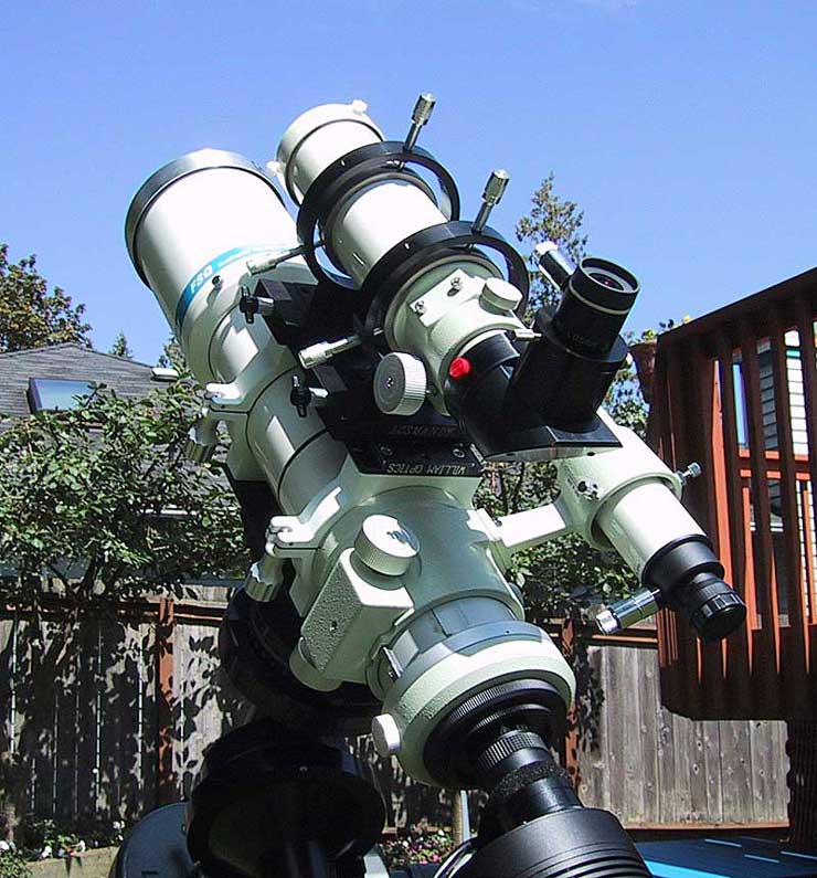

Si tu cherches un encombrement réduit, une qualité astro correcte et tu veux surtout observer les planètes:
Là, tu te prives un rien de ciel profond (mais pas de problèmes pour Orion) en ayant un tube court, compact et solide.
Pas de problèmes de finances, des euros comme s'il en pleuvait et prêt à en lâcher 10.000?
Je blague là... mais cette lunette de 120m est une référence optique, ainsi que la monture réputée pour sa solidité. Pour débuter, ce serait un peu beaucoup quand même. :wink:
