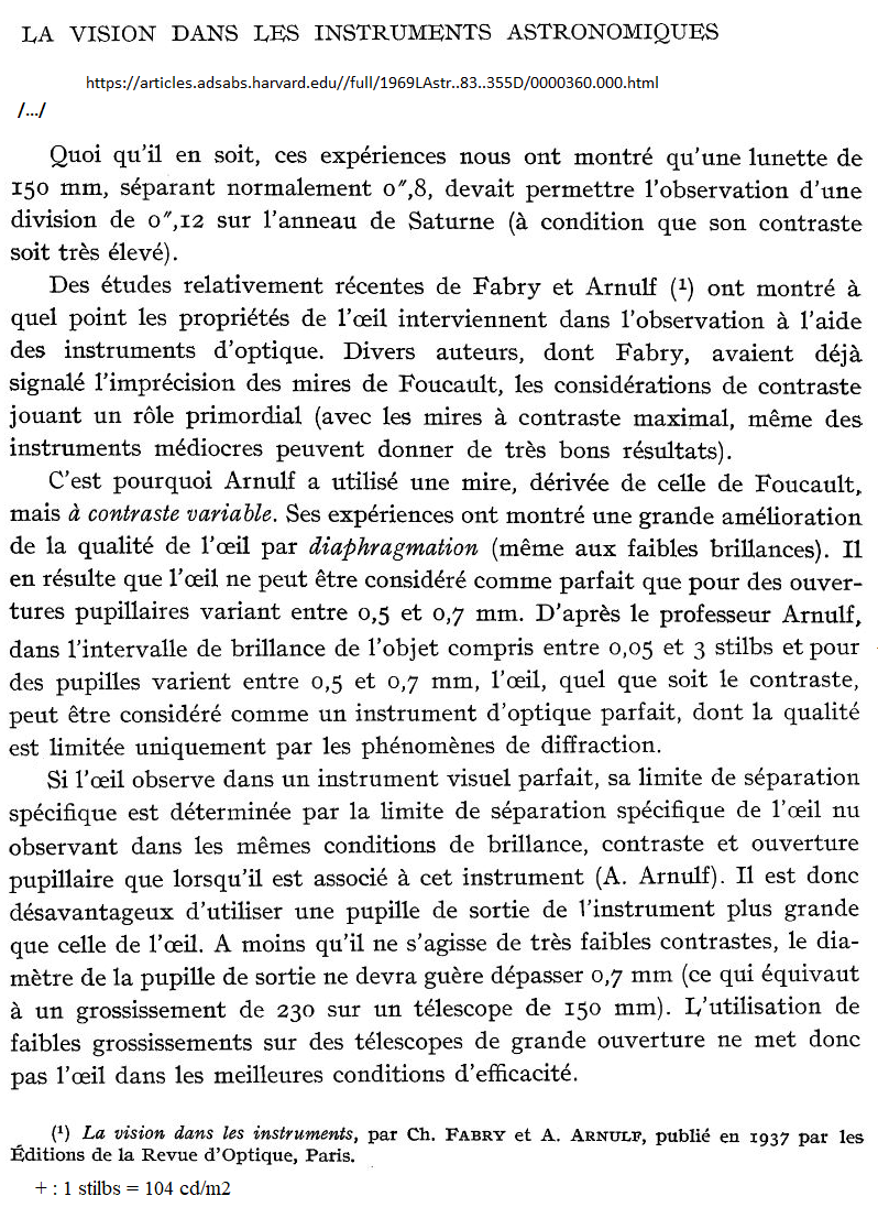

En forte lumière : 100 fois celle de la pleine Lune (ambiance extérieure sans instrument), on considère que l’œil humain "normal" présente une correction optimale à travers un instrument pour une pupille de sortie de 0.5 à 0.7mm (critère de Fabry - Arnulf). Ceci est valable en observation terrestre.
En observation astronomique, attention c'est la luminosité surfacique qui prédomine. (équivaut à la plage normale 500 à 30 000 cd/m2)
Règle générale : sur une source facile, suffisamment lumineuse et à fort contraste on peut dépasser ce critère (qui est 1.4D à 2D).
Sur une source de grande diversité colorée et de plus faible luminosité surfacique, ça se complique.
Un œil entrainé a moins besoin de grossissement pour retrouver le même détail. (Apprentissage/reconnaissance des formes)
D'autre part, l’œil ne fonctionne pas comme un photosite d'appareil photo, le contraste se construit non pas par l'énergie accumulée dans le cône mais par une accumulation de comparaison sur plusieurs cônes par différence entre un cône et ses voisins (je suis plus lumineux ou moins lumineux que ce qui est perçu autour). L'accumulation d'éléments de contraste élabore ensuite la gradation du contraste (niveau de gris). Cela peut nécessiter d'éclairer de 25 à 64 cônes, ce qui conduit à des forts grossissements jusqu'à 4D si le flux lumineux peut déclencher le seuil de sensibilité. https://www.telescope-optics.net/eye_intensity_response.htm
Fabry-Arnulf.thumb.png.a450cdc836e60bd09c42340aebf858d4.png <- Cliquez pour agrandir.-> Chapman_Cruikshank.jpg.07e85aaef2edb51d0729bf965dfae45c.jpg
