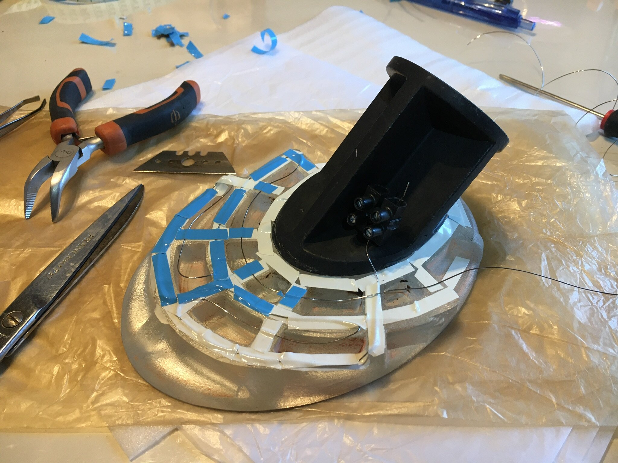

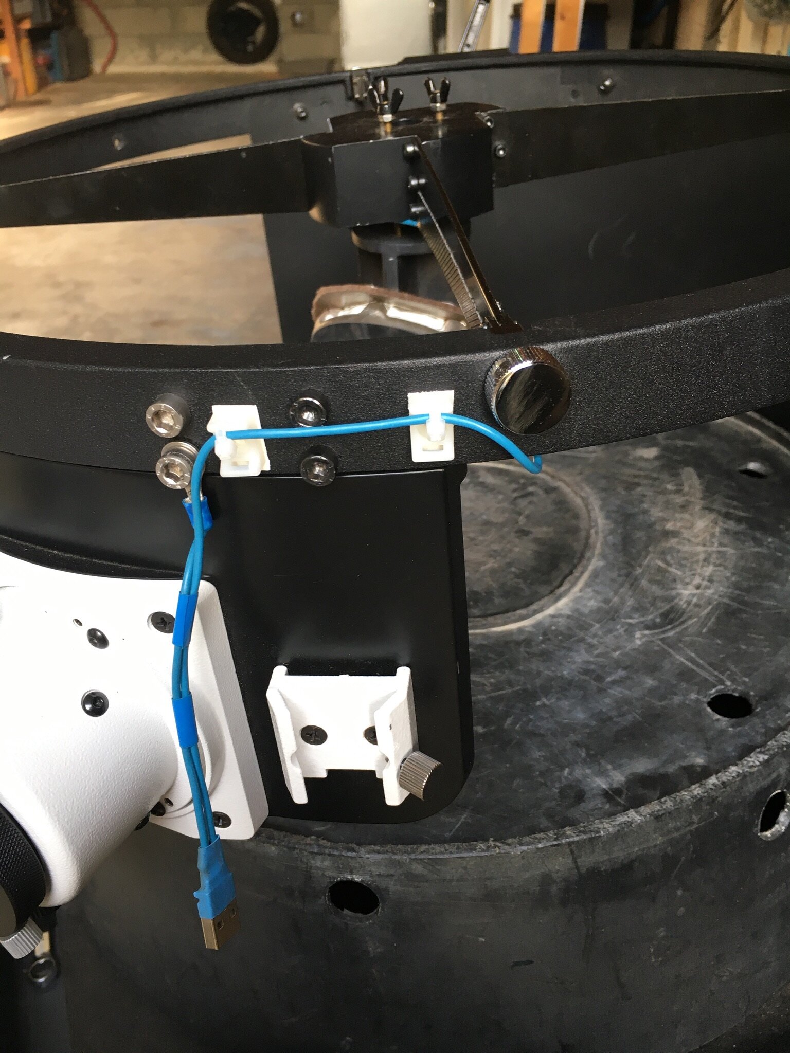

Bonjour, hier soir j’ai enfin pu tester la résistance placée à l’arrière du secondaire de mon Stargate.
Lors d’une sortie club vers 23h « mare nostrum » nous a gratifié ses effluves humides, une fois le secondaire complètement embué j’ai branché une batterie 5V, et dans moins de 10 mn plus aucune buée sur le secondaire.
J’ai pu observer sans aucun problèmes une heure de plus résistance débranchée. Ensuite les nuages sont arrivés et retour maison.
Donc voici la description du système :

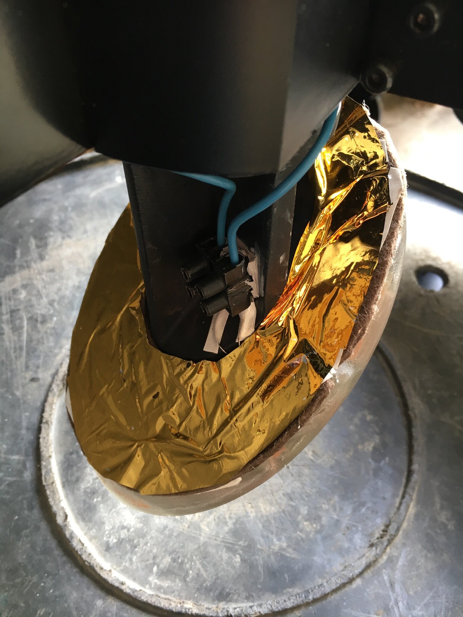

Resistance en fil Nichrome 5,65 Homs/mètre
1,5 m de fil soit 0,55A  sous 5V.    9 Homs en totalité soit 2,75 W
Scotch thermique Ali double face.
Isolation finale et les photos suffisent à comprendre la suite.
Salutations astronomiques
Denis

Bonjour, suite aux demandes par MP je vous joins les liens des articles :
le fil https://www.conrad.fr/p/fil-resistif-thomsen-421201-10-m-421201
le double face   https://fr.aliexpress.com/item/4001145446137.html
l’isolant est réalisé avec du tapis anti rayures  que l’on trouve dans les grandes surfaces de bricolage,  il sert de pied de meuble ou autre et est adhésif. Un petit morceau de couverture de survie par dessus et c’est fini.
J’ai pas parlé de la consommation, en fait avec une minuscule batterie 5V j’ai fais chauffer le système plus d’une heure.
Denis
