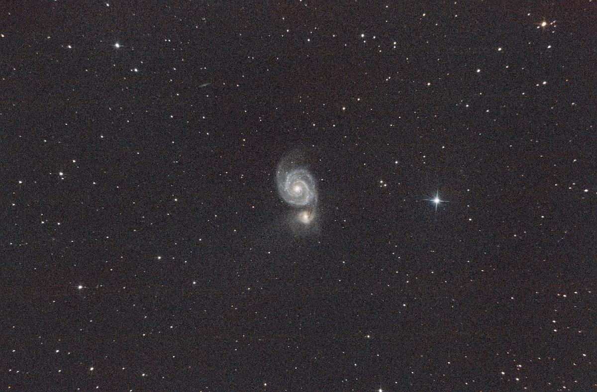

Je vous partage une de mes premières photo "montrable" : je voyage léger avec un 150/750, motorisé AD uniquement, et un reflexe EOS 750 non défiltré.
117 poses de 1 minute
20 DOF
Traitement SIRIL
1600 ISO
Image moins bruitée sur la full bien sur, mais elle fait 20 Mo 🙂
Il apparait un quadrillage en fond d'image, assez vilain (et plus présent sur la full que sur cette image). Je ne sais pas d'où il peut venir : pas du tout apparent sur les brutes, j'avais eu le même problème lors de ma précédente photo. Les DOF parviennent à le limiter, mais il reste très présent... Des idées ?
Si vous avez de critiques, remarques, je prends avec plaisir, je démarre et ai hâte de progresser !

il y a 3 minutes, Banane spatiale a dit :
Tu peux mettre un extrait de la full affichée en plein écran? sur la version réduite j'ai du mal à me rendre compte.
1600 iso semble élevé pour le 750D, 800 iso ne seraient pas mieux?
il y a 57 minutes, sebseacteam a dit :
Oui tu as sans doute raison, je vais ajuster les ISO et être moins gourmand

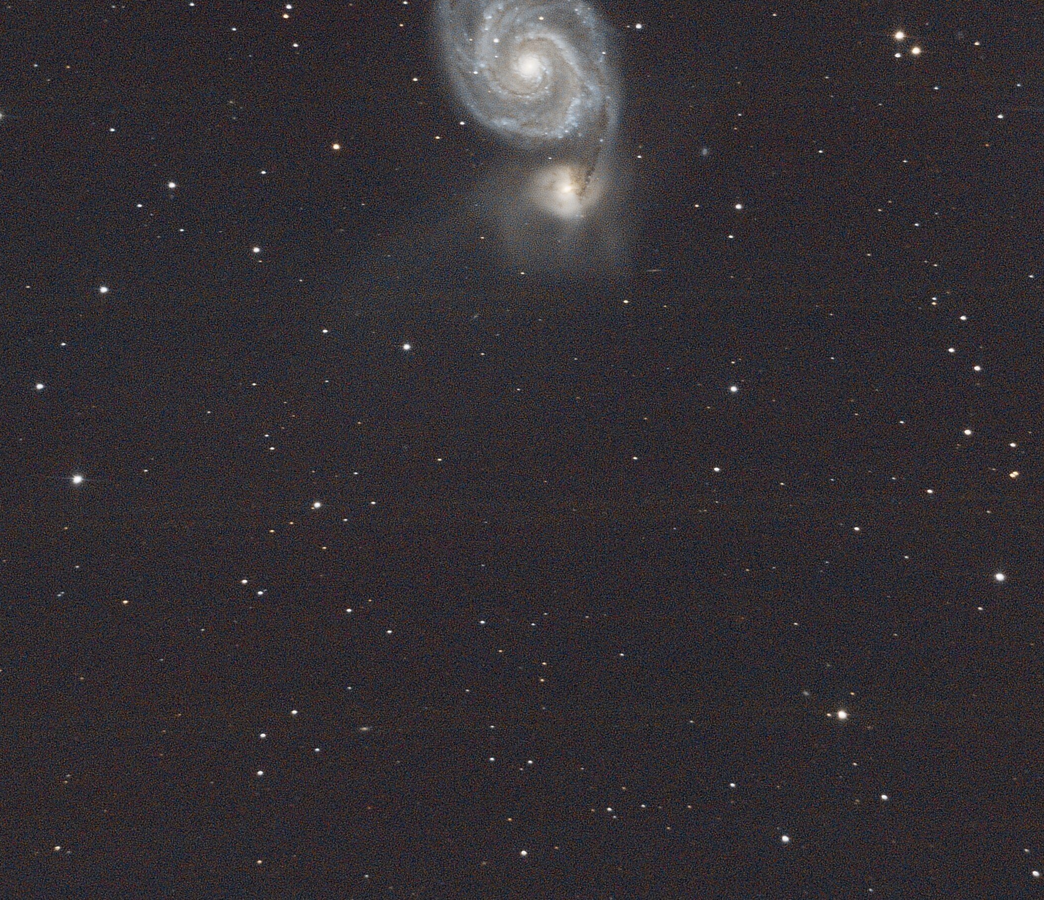

Voici ici : 1123646533_M51SIRIL-Copie.thumb.jpg.59f78a7bc6e5f433925aa28af4e90869.jpg
On voit bien en dessous de l'objet tout un tas de lignes horizontales souvent doublées ou triplées (sans doute une seule ligne au démarrage mais l'alignement les a dupliquées/décalées ?)
Elles sont présentes dans toutes l'image. Je me suis demandé si ce n'était pas parce que j'active le quadrillage dans le liveview pour viser l'objet, mais cette activation concerne l'écran de l'APN, je ne vois pas bien comment il pourrait influencer le capteur...
Merci encore pour votre aide !
OUi je les distingue également.
Pour les points visibles en fond de ciel, ça vient du traitement, déconvolution trop forte je pense, appliquée sans masque de protection du fond de ciel.
Pour la trame horizontale, ça provient surement de l'absence de dithering, accessible avec le logiciel PHD2 par exemple. Il faut pour cela autoguider, et avoir une monture pilotable en AD et DEC.
Tu peux faire du dithering manuellement, toutes les 3 images par exemple décaler en AD d'un coup de raquette dans un sens, puis dans un autre, l'idéal serait de le faire également en DEC, direction aléatoire, de quelques pixels à chaque fois.

il y a une heure, sebseacteam a dit :
Oui sans doute, j'ai fait le traitement rapidement, avec la méthode expliquée ici mais j'ai sans doute trop tiré sur la déconvolution.
Je ne pensais pas que l'on pouvait avoir toute une trame horizontale, mais effectivement, le dithering n'est pas pour moi pour le moment : je ne me vois pas réaliser des décalages sur les deux axes toutes les 3 minutes, pendant deux à trois heures, d'autant plus que je n'ai pas de commande électronique sur l'axe de déclinaison. J'attendrai d'avoir le matériel adapté dans ce cas.
