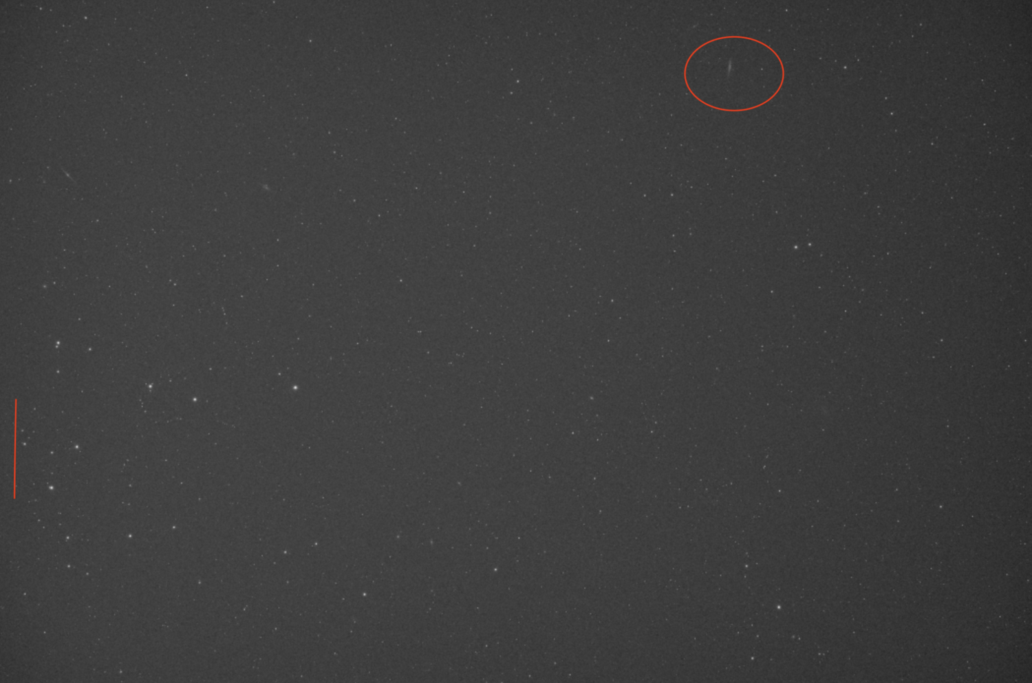

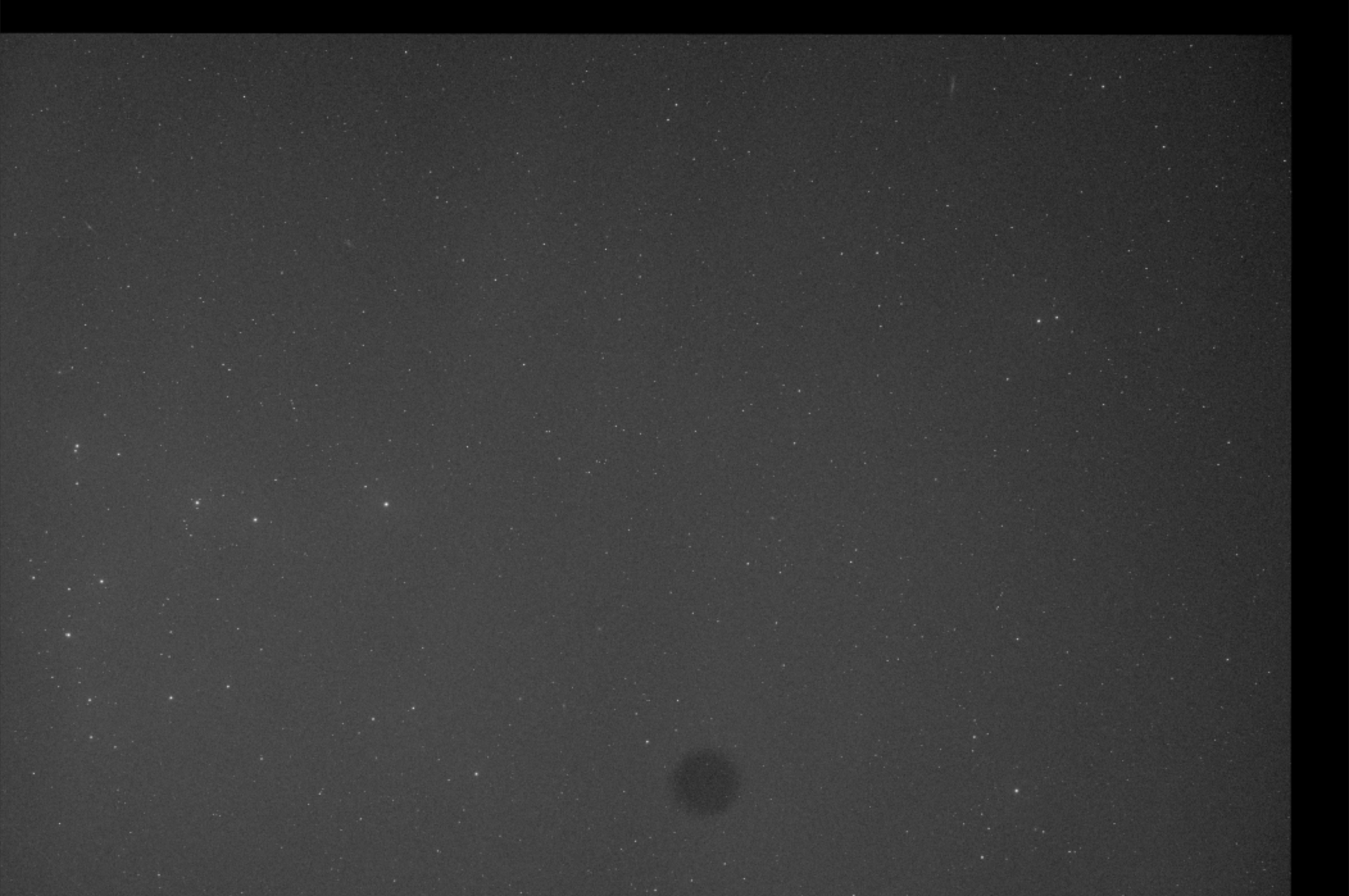

alors je ne fais pas de dithering, mais ça bouge en effet qd meme un tout petit peu, comme tu dis de qq pixels, mais là le décalage est vraiment conséquent. Je n'ai pas de filé, c'est le cadrage qui bouge dans siril alors qu'il ne bouge pas quand je regarde sur l'apn:
en ex ci dessous, on voit le cadrage bouger entre la fin de la session et le début.

Pour moi c'est normal, ça vient à mon avis de la vitesse de suivi de la monture peut être pas parfaite, et/ou de la mise en station pas tip top qui te donne une dérive.
sur ton apn, compare la première et la dernière, le décalage doit être là.
Siril n'invente pas de pixels, je ne vois pas trop comment il pourrait ajouter une "bande de ciel" en haut de l'image.

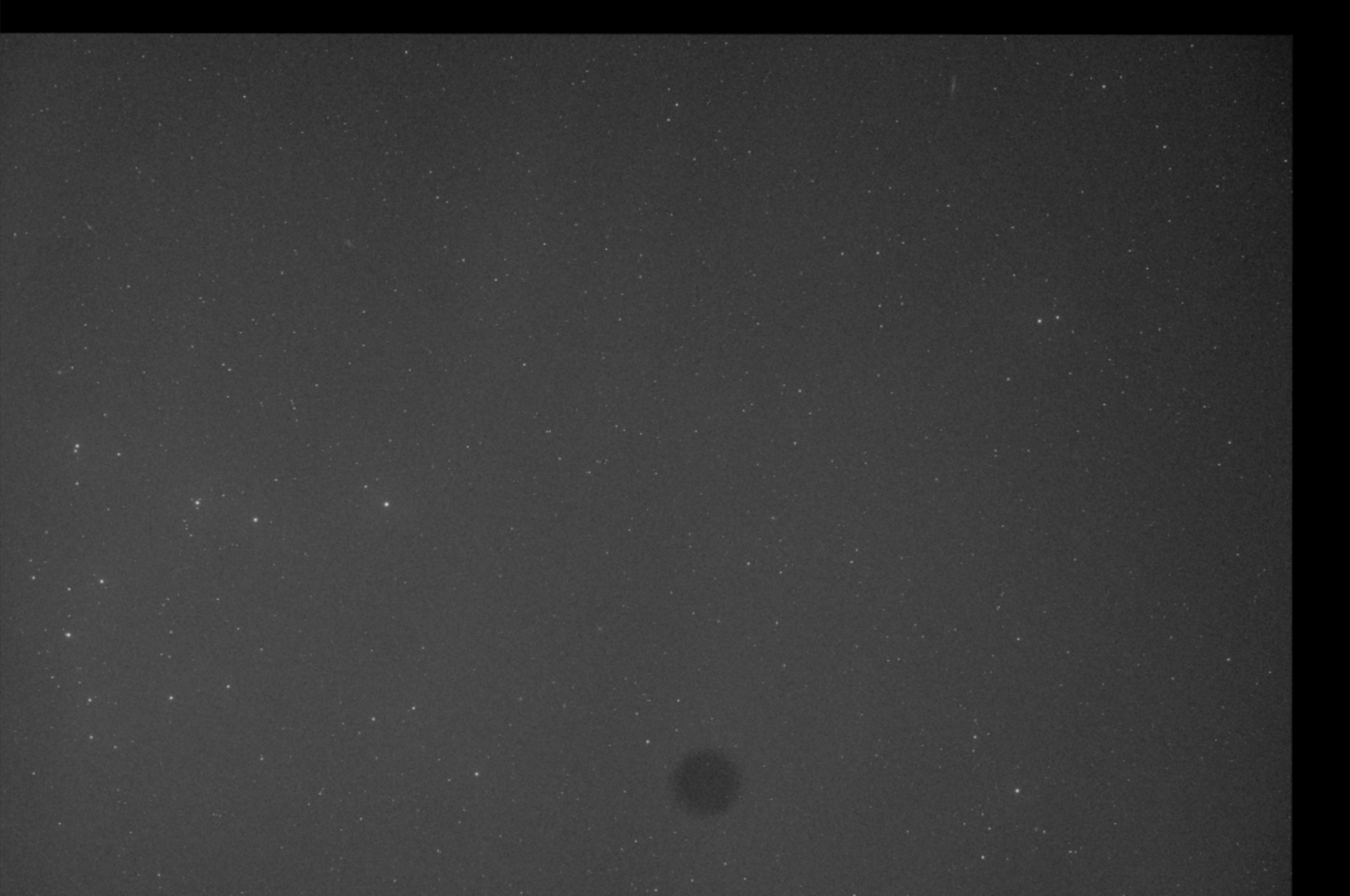

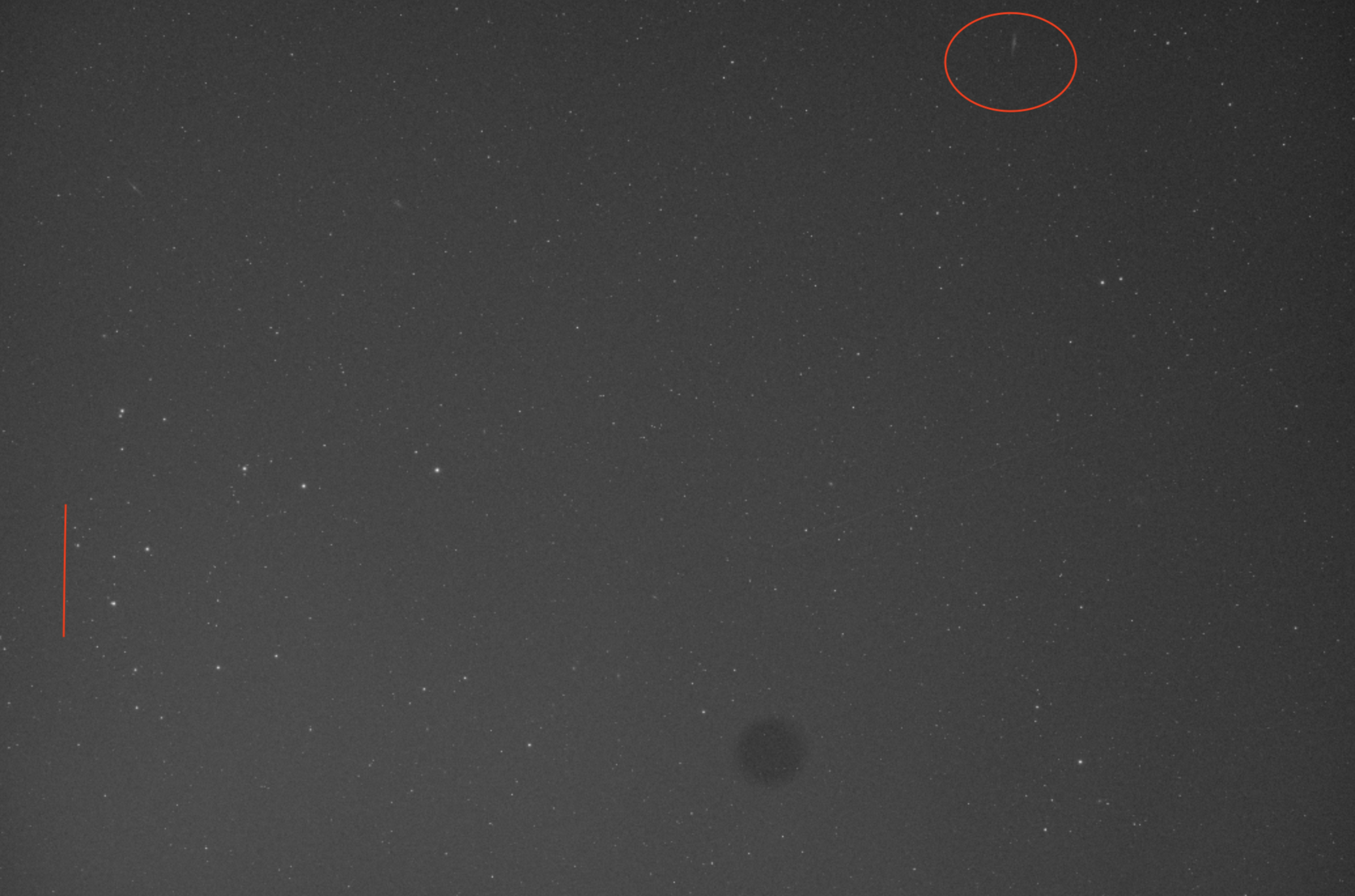

au final j'arrive à ça où siril crop la photo, et donc inutilisable

mais le fait que tu aie ces bandes noires après empilement est tout à fait normal.
C'est ce qu'on a quand on fait du dithering, et le dithering aide à supprimer les trames et à noyer le bruit de FDC.
je ne vois pas en quoi ta photo est inutilisable.
Il faut faire ton cadrage en pensant que les bords vont sauter ;)
