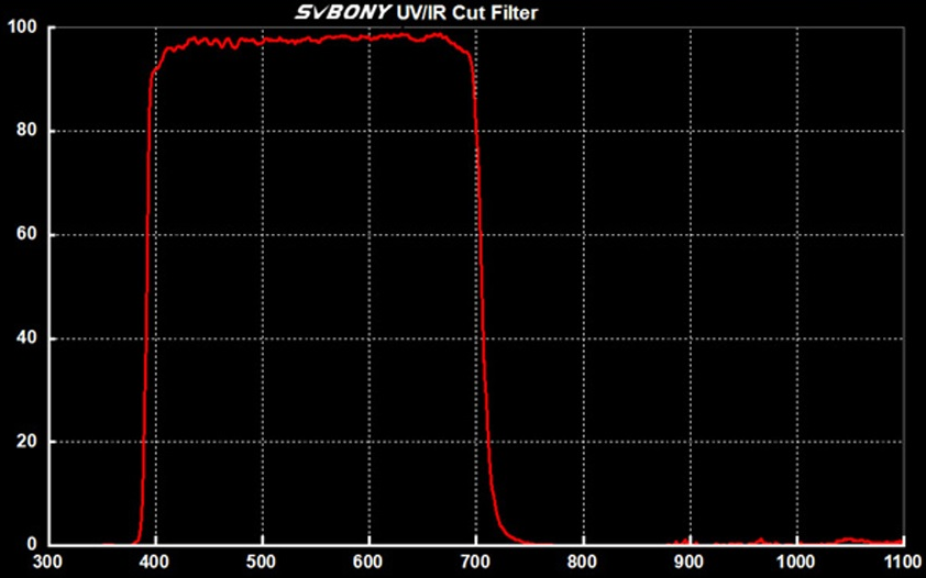

SVBony
C'est exactement la même courbe que l'Optolong... à croire qu'ils leur on piquée et changé Optolong en SVBony (d'où la différence de police de caractère)
Ci dessous la courbe mesurée par un colistier de Cloudynights. Elle est proche de celle présentée par SvBony dans les UV, avec quand même une coupure nettement moins franche à 700 nm.

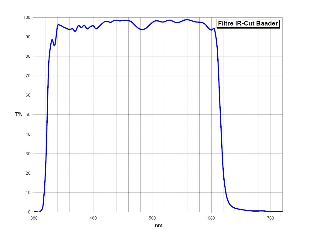

Hello
Pour info, j'ai passé au spectrophotomètre un ircut baader 31,75mm
La courbe, réelle donc , est la suivante
Pascal
il y a 20 minutes, Nature Photo a dit :
Super. Enfin une vrai courbe.
Elle correspond assez bien avec celle donnée par baader.

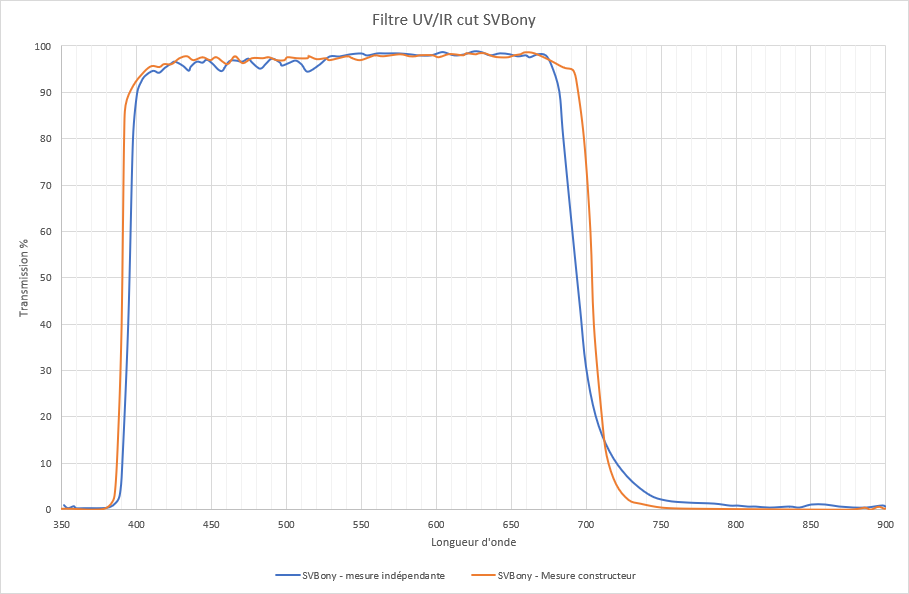

Pas vraiment pour SVBony, comme je l'ai indiqué, leur filtre coupe bien moins rapidement qu'ils le disent dans le rouge.

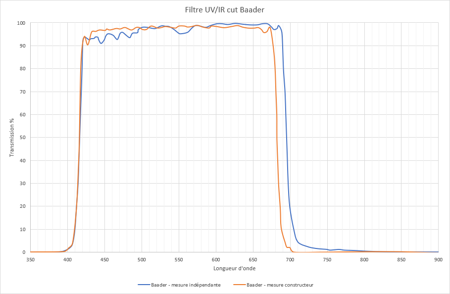

Pour le filtre Optolong, les courbes sont bien quasiment superposées, avec un biais probable sur la mesure indépendante (remontée dans le bleu, décalage de 5 nm de toute la courbe) :
La courbe Baader mesurée est similaire à la courbe constructeur, sauf dans le rouge où la mesure montre que le filtre laisse plus passer que ce que dit Baader :

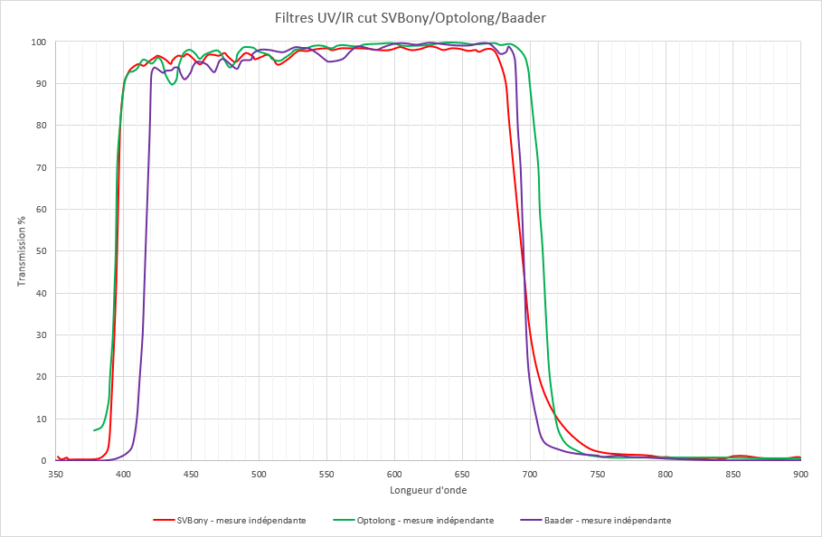

Si on compare maintenant les mesures indépendantes des 3 filtres, on voit que c'est le Baader qui est le plus étroit. L'Optolong est le plus large mais coupe plus franchement que le SVBony dans le rouge.
