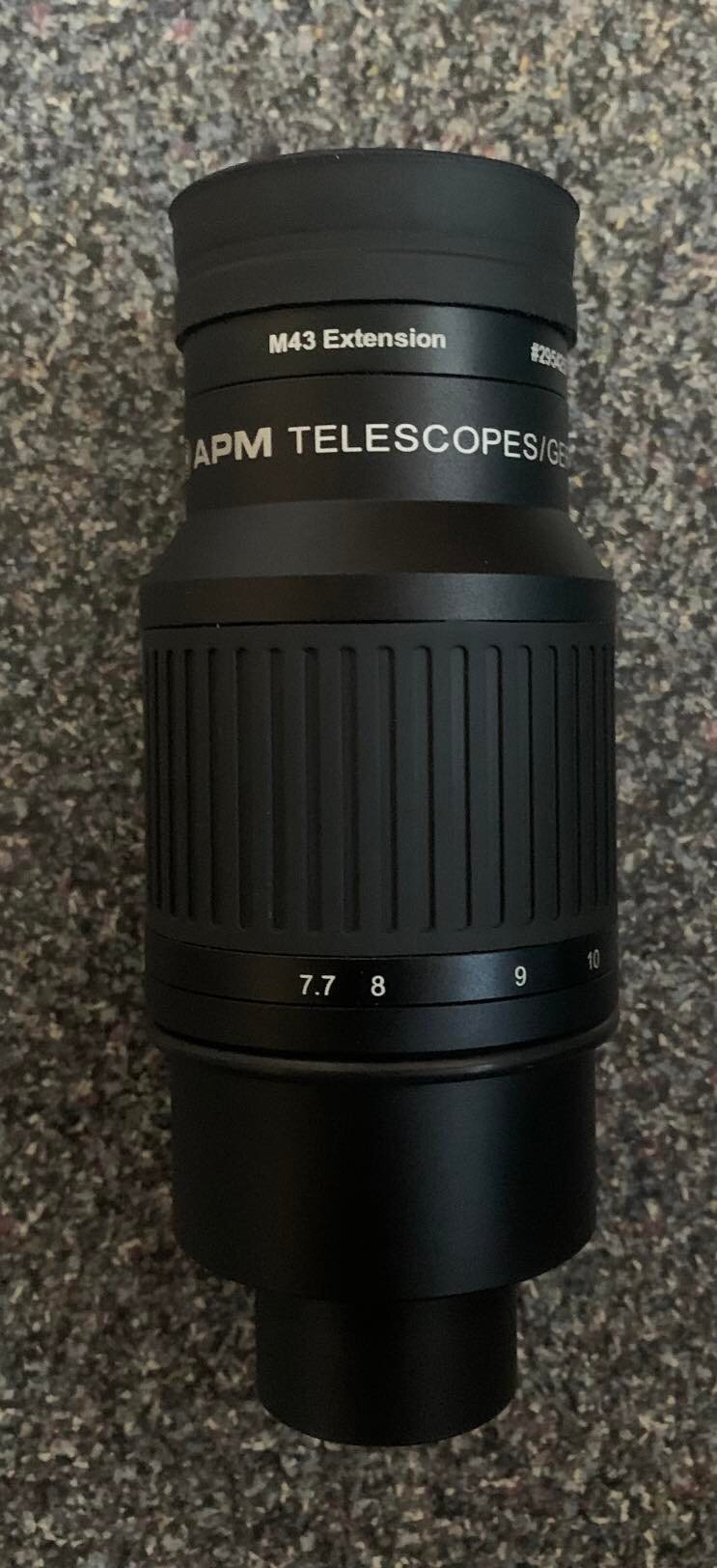

Pour commencer, c'est un bel objet, clairement. Bien fini, sérigraphie bien réalisée, bague en caoutchouc agréable à utiliser, bonnette qui se rabat facilement.
Côté poids on est sur du 415 g, donc pas extrêmement lourd compte tenu de la taille du bébé.
En comparaison, mes Hyperion 8/13/36 sont respectivement à 362, 371 et 382 g.
Globalement ça respire la qualité.

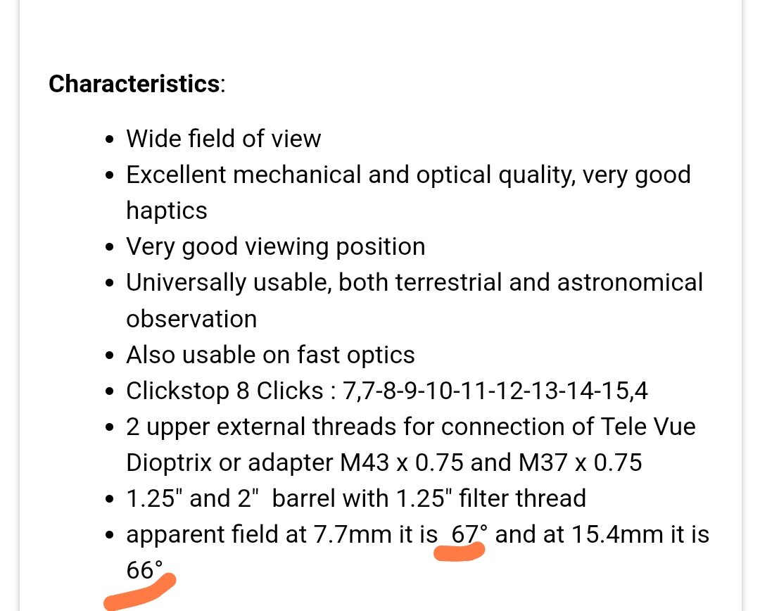

Concernant le champ, c'est le hic. Ça en parle déjà sur CN ici, mais je vais  un peu tempérer ce qui s'est dit.
J'ai une petite préférence pour les champs « moyens », autour de 70° (j'en reparlerai un peu plus tard au cours de ce fil). Donc ma mallette s'est naturellement centrée autour de cette valeur : Hyperion (68°/72°), XW (70°), NAV SW (72°). Seul mon SSW fait figure d'exception (83°), et j'ai récemment vendu mon ES 4,7 (82°). Ce qui m'a permis de vérifier facilement le champ de l'APM (sur fond blanc, on verra plus tard sur le ciel). Cela donne ceci :
  •  Un peu plus large que les Hyperion 8 et 13, donc > 68°
  • Très proche du XW, donc environ 70°
  • Un peu moins large que dans l'Hyperion 36, donc < 72°
Pour moi, contrairement au premier retour sur CN, on est clairement au-dessus des 66°, mais aussi bien en-dessous des 75° annoncés sur l'oculaire. Il faudrait l'annoncer à 70° en fait.

C'est chaud quand même... c'est pas une erreur sur le poids ou le dégagement oculaire...😕
il y a 19 minutes, francheu a dit :
car je sais qu'il s'est pas mal fait balader par son sous-traitant pour la production de ce zoom
Je ne suis pas expert mais... la production ne fait qu'exécuter ? Le calcul du champs se fait bien à la conception ?
On est d'accord, d'autant plus qu'il avait fait tester un proto au printemps dernier, et donc ça semble étonnant qu'à ce moment là il ne soit pas rendu compte du problème.
Il y a 7 heures, macfly51 a dit :
Ça se joue sur la conception et la réalisation. Est-ce que le design est bon mais que la fab n'a pas bien suivi, ou bien est-ce que dès la conception il y a un problème, mystère... Toujours est-il que sur le produit final on voit assez vite que ça ne colle pas :confused:

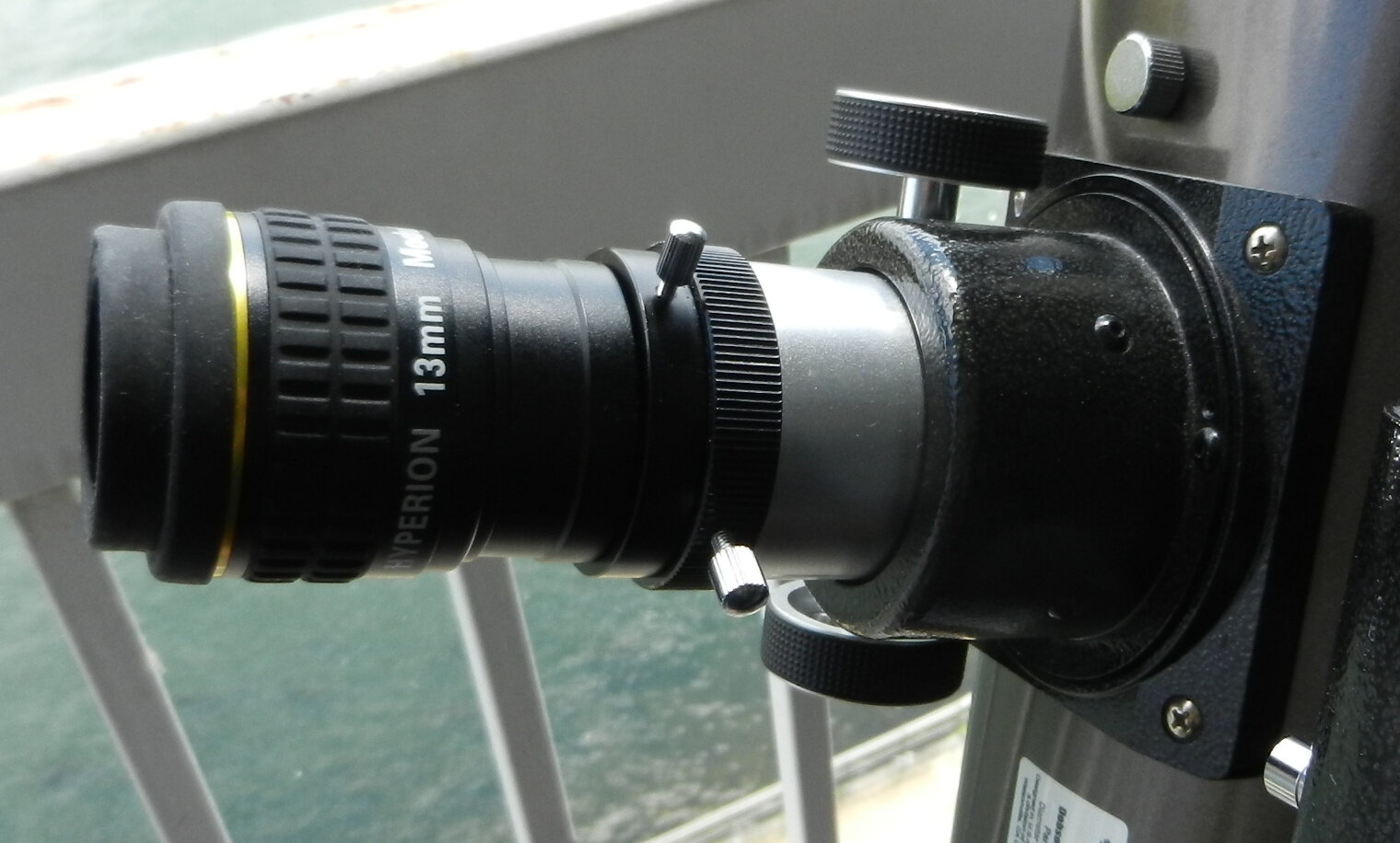

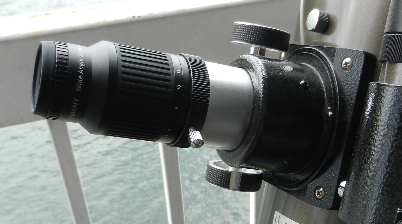

Voici 2 petites photos permettant de comparer la bête à mon Hyperion 13 :
Comme indiqué dans mon premier post, il faut absolument passer par le coulant de 50,8 pour pouvoir faire la focalisation.
Par contre en passant aux autres oculaires avec le réducteur 31,75, on est sur le même plan à quelques millimètres près.
