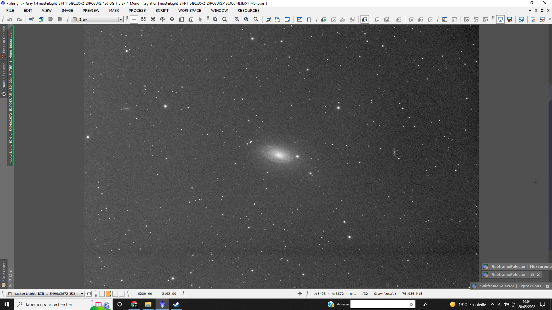

J'ai commencé hier soir à imager M63: 80 brutes de Luminance de 180s avec une lunette Esprit100ED et son aplanisseur de champ, une roues à filtres avec un filtre Luminance relativement bas de gamme, une caméra ASI183MM refroidie à -15°C et un focuser ZWO EAF.
Session faite sur ma terrasse, dans les Yvelines.
Je viens vous demander conseil sur plusieurs points liés à la mise au point. Quelques infos supplémentaires:

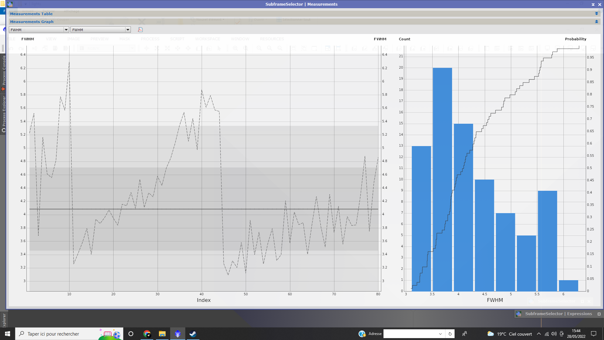

- J'ai fait trois mises au point automatiques avec Autofocus Aid de APT. (Au début, à la 11ème et à la 45ème image.
- Je n'ai pas de sonde de température.
- Le  backlash de mon focuser est important (284 pas) mais il est maîtrisé je crois, calculé avec un comparateur-palpeur.
Mes questions:
- Est-il normal avec ce setup de ne pas réussir à descendre sous les 3 de FWHM?
- Est-il normal d'avoir une telle dégradation du focus dans le temps?
- Quelles pistes d'amélioration voyez-vous pour améliorer le focus? (fréquence de MAP, autre software pour la MAP, etc)
Merci pour votre aide!

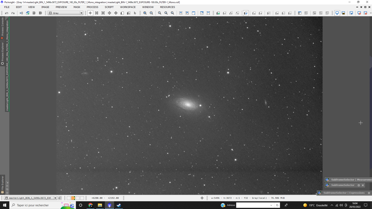

Je joins également la brute d'empilement si cela aide.
