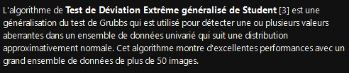

J'ai également changé dans ce script l'algorithme d'empilement, j'ai pris celui ci-dessous :
qui est à mon sens beaucoup plus efficace et rapide que le Winsorized sigma clipping de base.
Il faut néanmoins au moins 50 images brutes à empiler pour que ça fonctionne bien.
