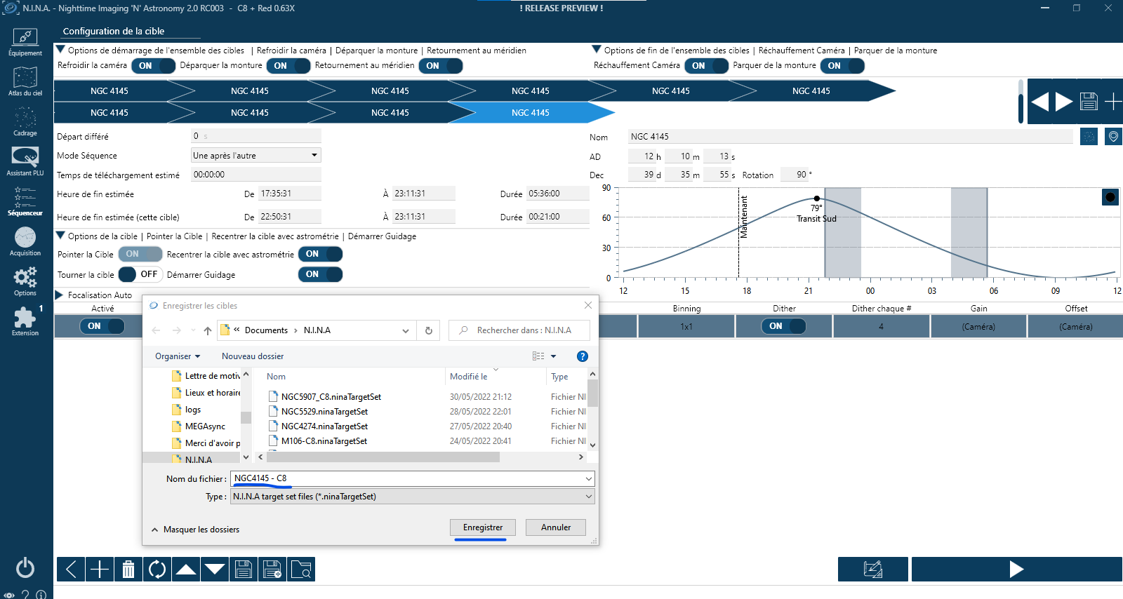

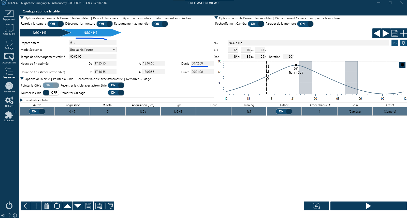

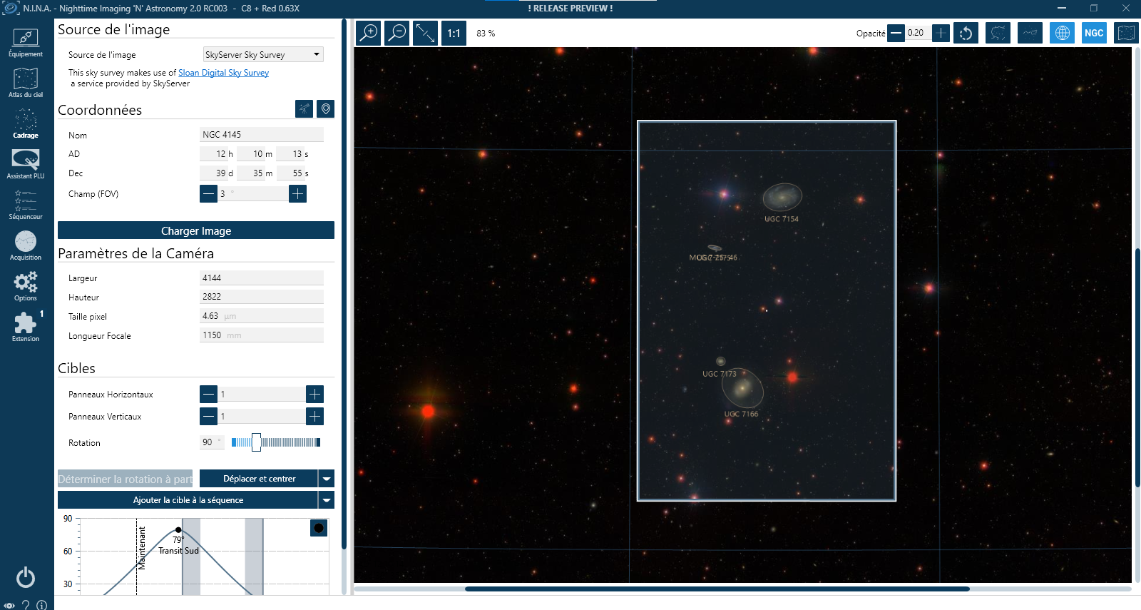

Alors voici le programme de la nuit qui arrive:

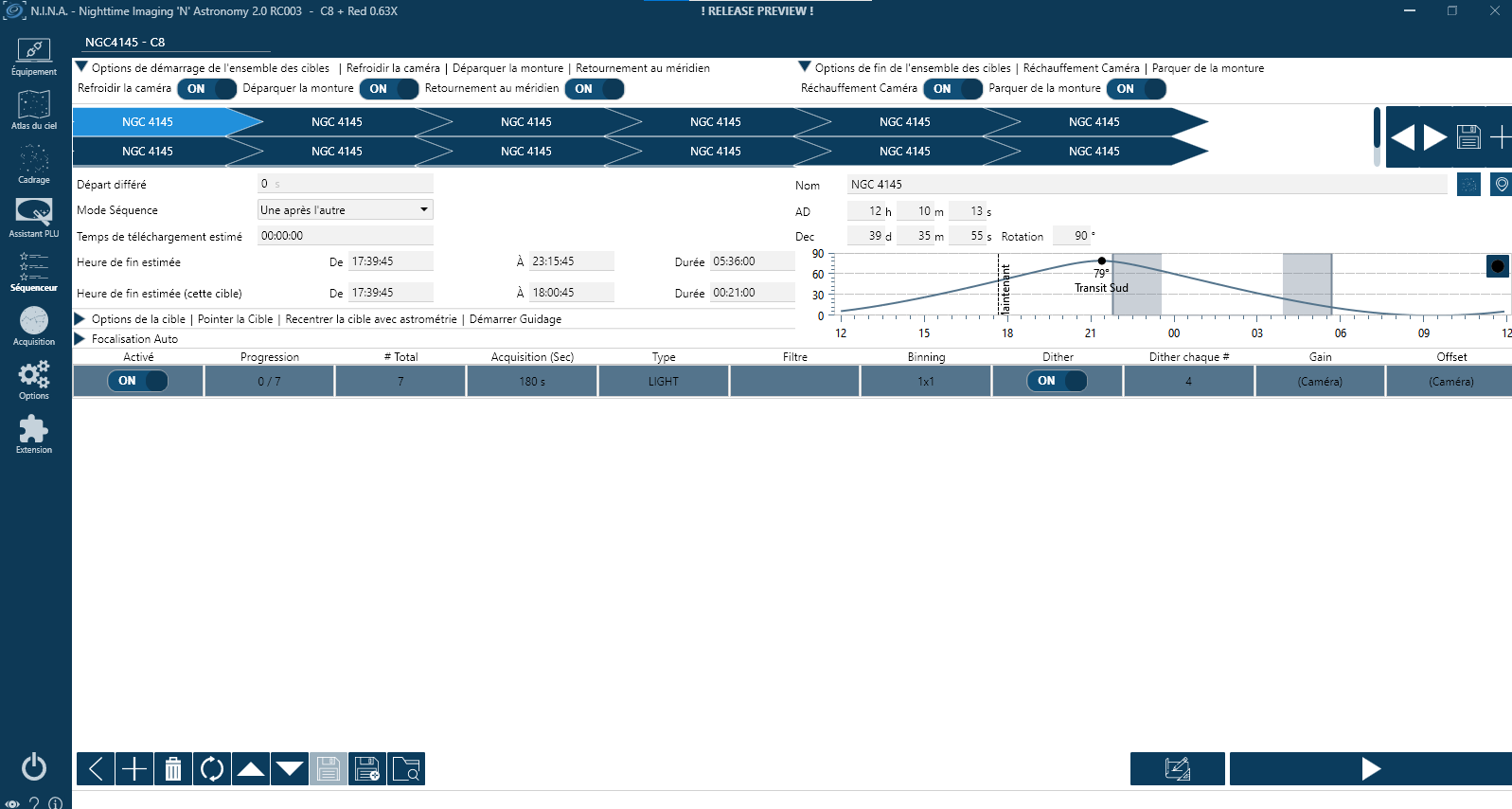

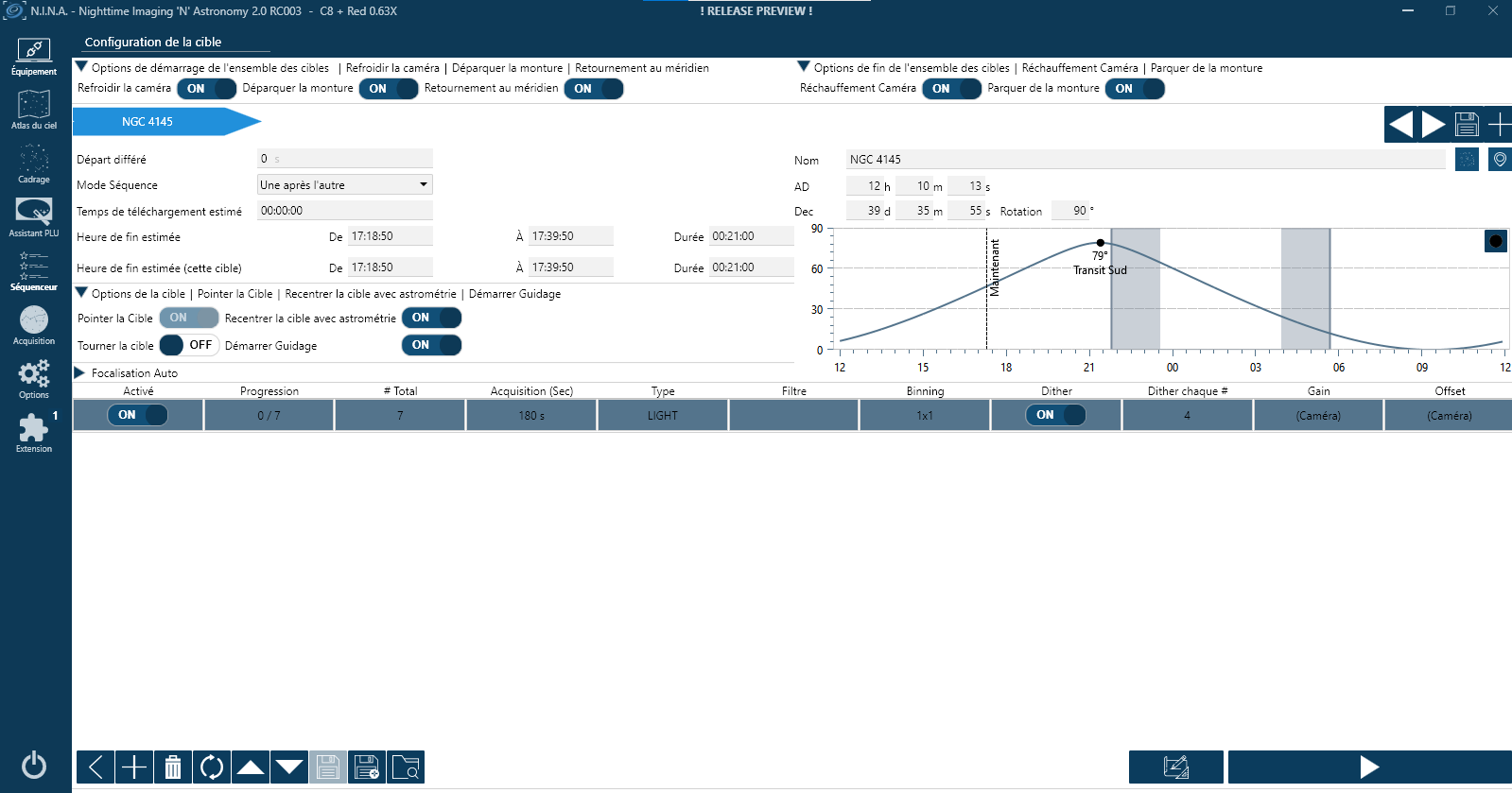

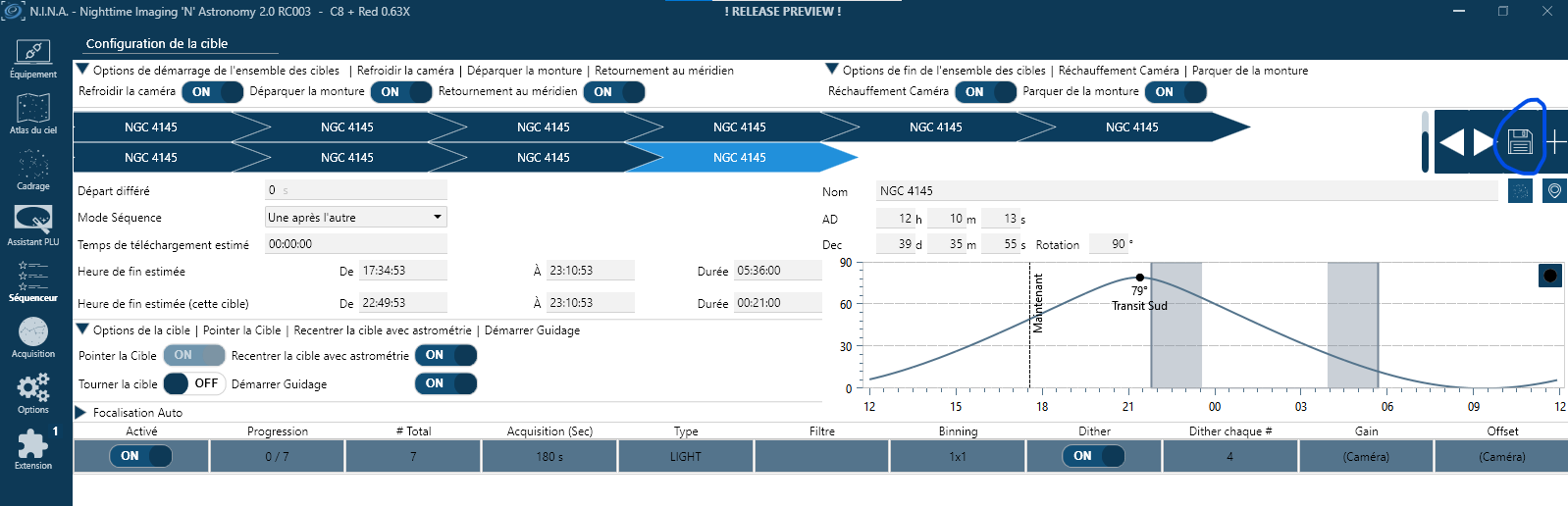

Voici la séquence de départ:
7 x 180s soit 21 min.    image.png.5ef160d8eb1fcbc4e4f730afd7f99cc9.png   image.png.63904ffd1758b9ac25c75faad7632053.png

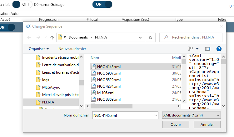

Je demande de recentrer la cible au début de la séquence:
Et de démarrer le guidage (via PHD2) image.png.c3e56a889d9947a208c299d35d780495.png

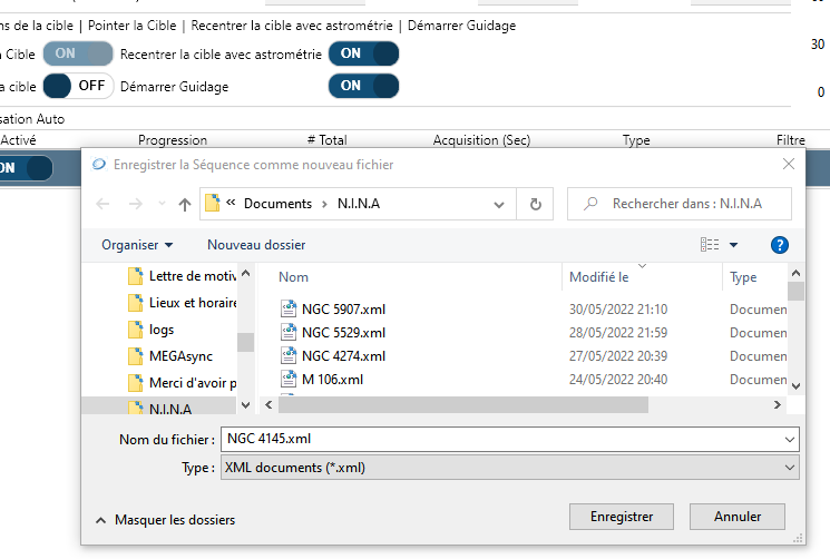

Et je sauve cette séquence de base:
Et je vais rappeler cette séquence plusieurs fois de suite pour avoir un temps total de 5H30 environ afin de couvrir la plage 23H-4H30 du matin.

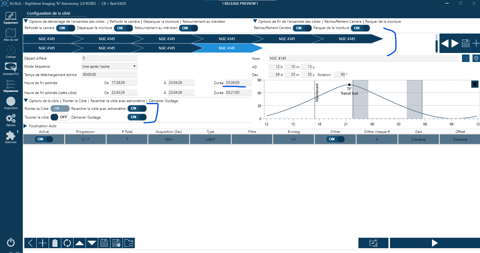

Une 2e séquence ajoutée avec le temps total qui progresse à 42 min environ.
Je rappelle plusieurs fois la même séquence pour avoir 5H30 de temps total:
A chaque démarrage de séquence intermédiaire, soit toutes les 20 min environ, NINA va se centrer sur la cible avec GOTO/ astrométrie et lancer le guidage (caméra, expo, choix d'une étoile guide, guidage)
Comme ça la cible est toujours recentrée, 3 fois par heure, même si passage nuageux puis éclaircie tu finis quand même par avoir la galaxie dans le champ.
Donc même si tu démarres à 22H40, il fait beaucoup trop clair pour le guidage et la caméra principale.
Pas grave, la 1e séquence sera inexploitable certes mais les suivantes le seront car le goto et l'astrométrie seront actives avec un ciel plus sombre.

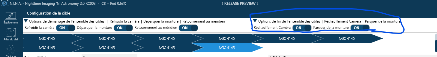

A la toute fin, la monture se parque plein nord et la caméra se réchauffe.

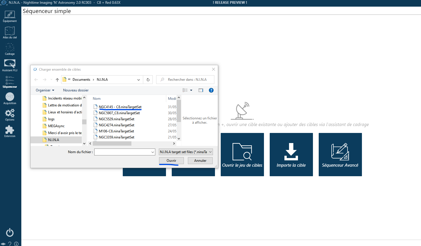

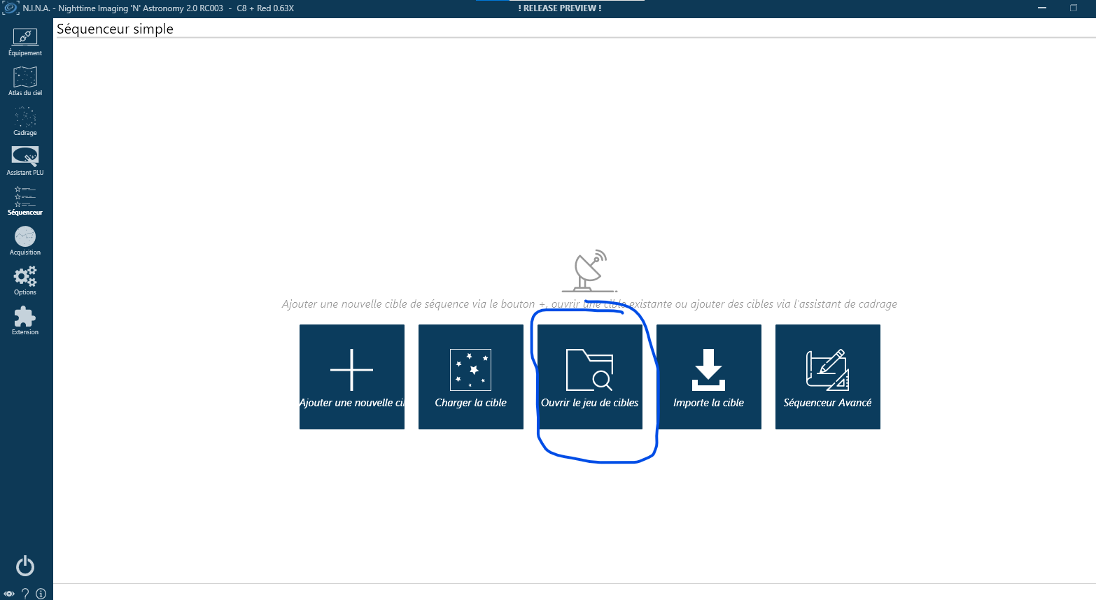

Et bien sûr je sauvegarde cette big séquence globale pour ce soir vers 22H30:
Et tout à l'heure en redémarrant NINA je vais appeler cette séquence déjà construite:
Y a plus qu'à cliquer sur image.png.ddfe4092d35207485113de17c94633ab.png et tu es tranquille pour la nuit .

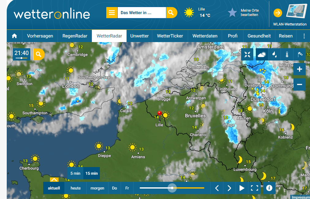

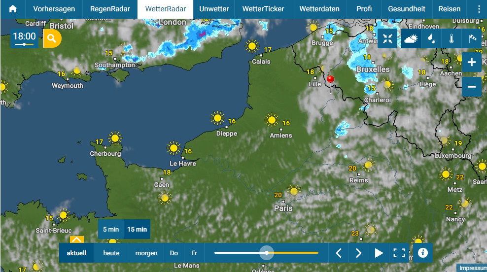

et c'est quoi ton site météo ? T'en est content ?
Moi j'utilise meteoblue, Meteo60 et meteo france mais pas facile de prédire les nuages

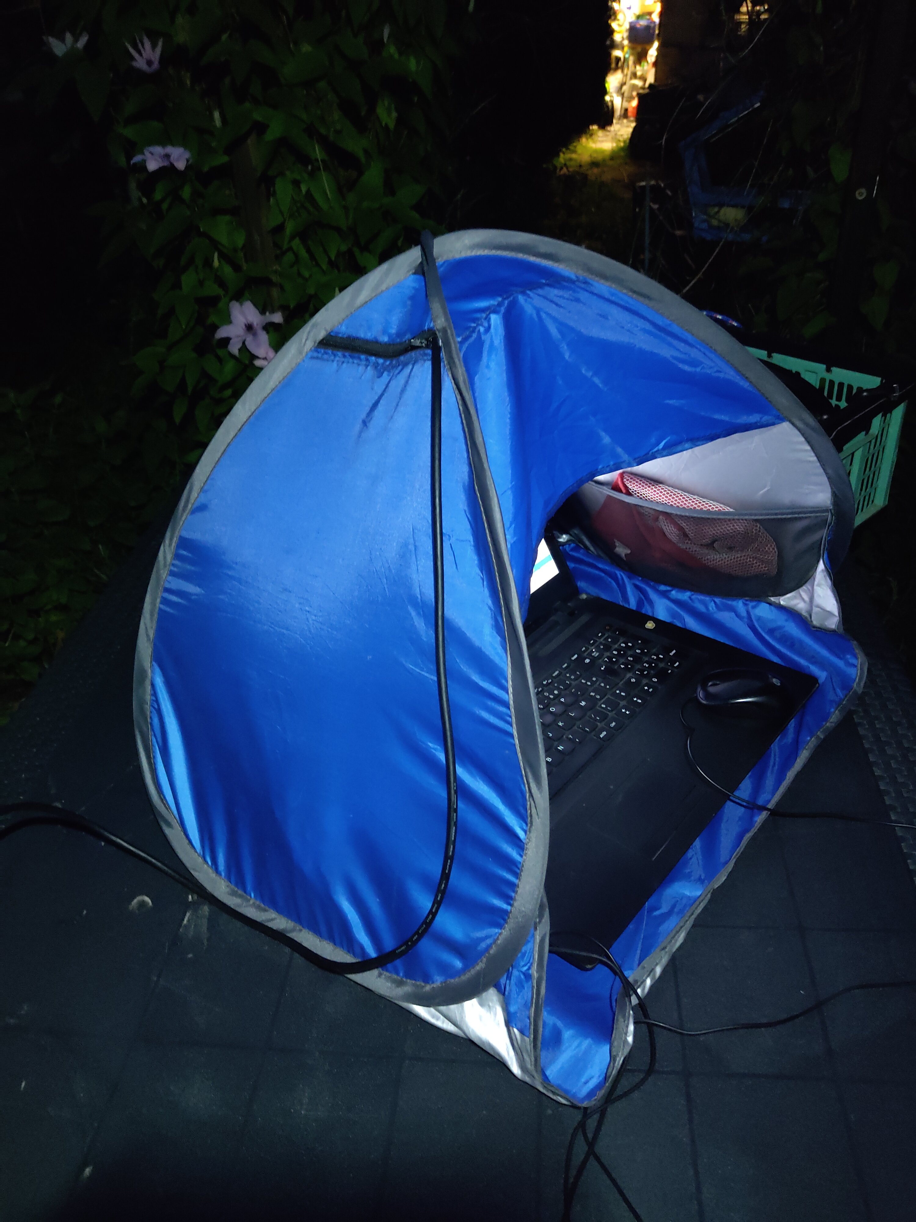

il y a 13 minutes, TuxAstro a dit :

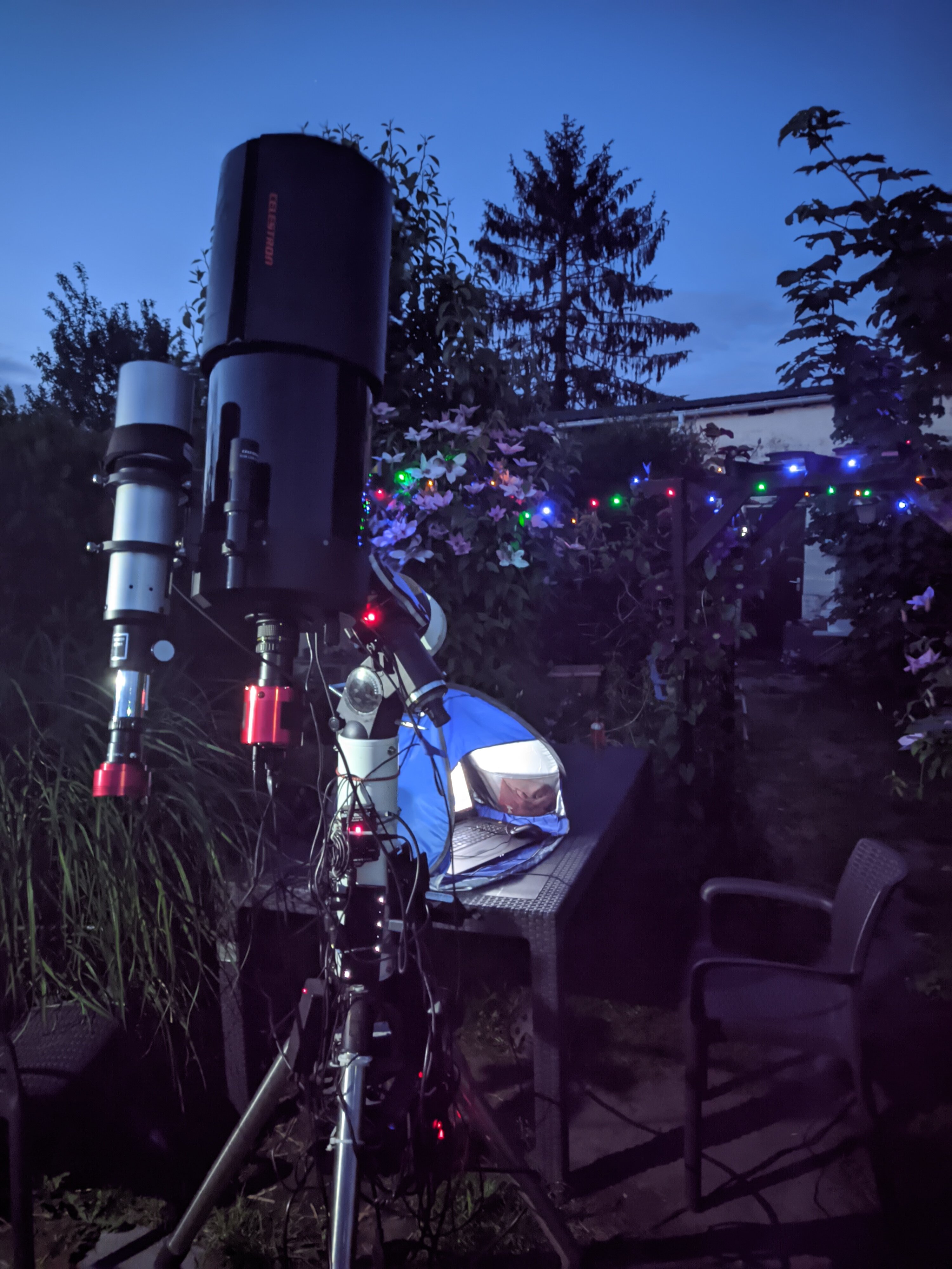

En fait, vous avez installé NINA sur un PC au pied de la monture ? c'est quoi comme PC ? protégé des intempéries ?
Oui mon ordinateur portable passe la nuit dehors posé sur la table du jardin.
À l'abri dans une mini tente 😜
Faut que je retrouve des photos de l'installation.

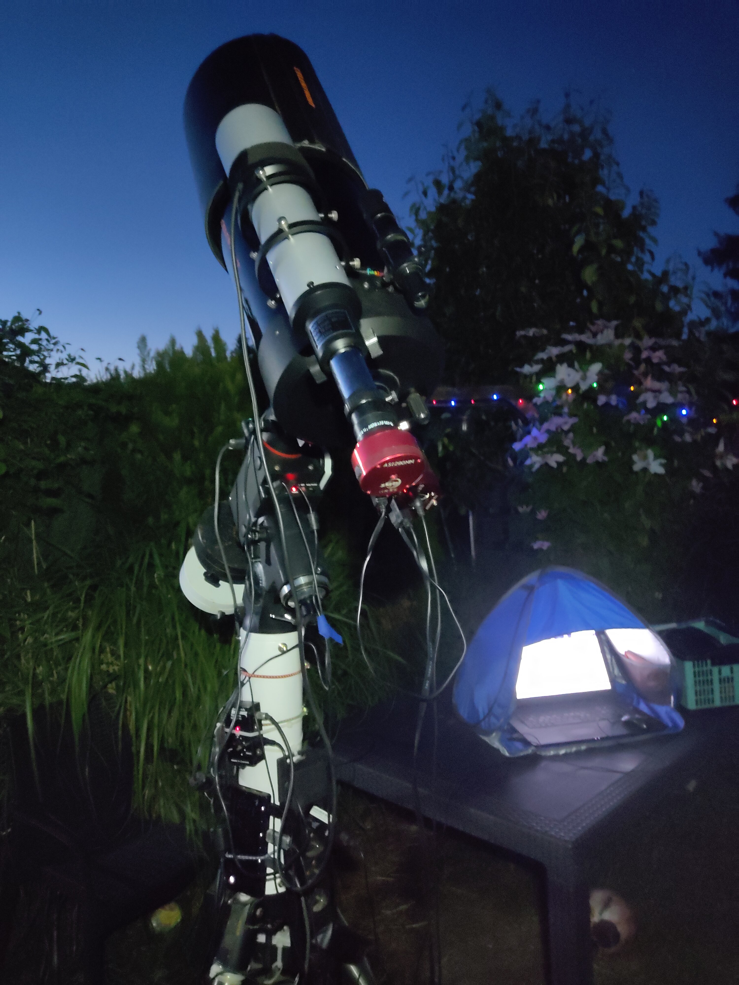

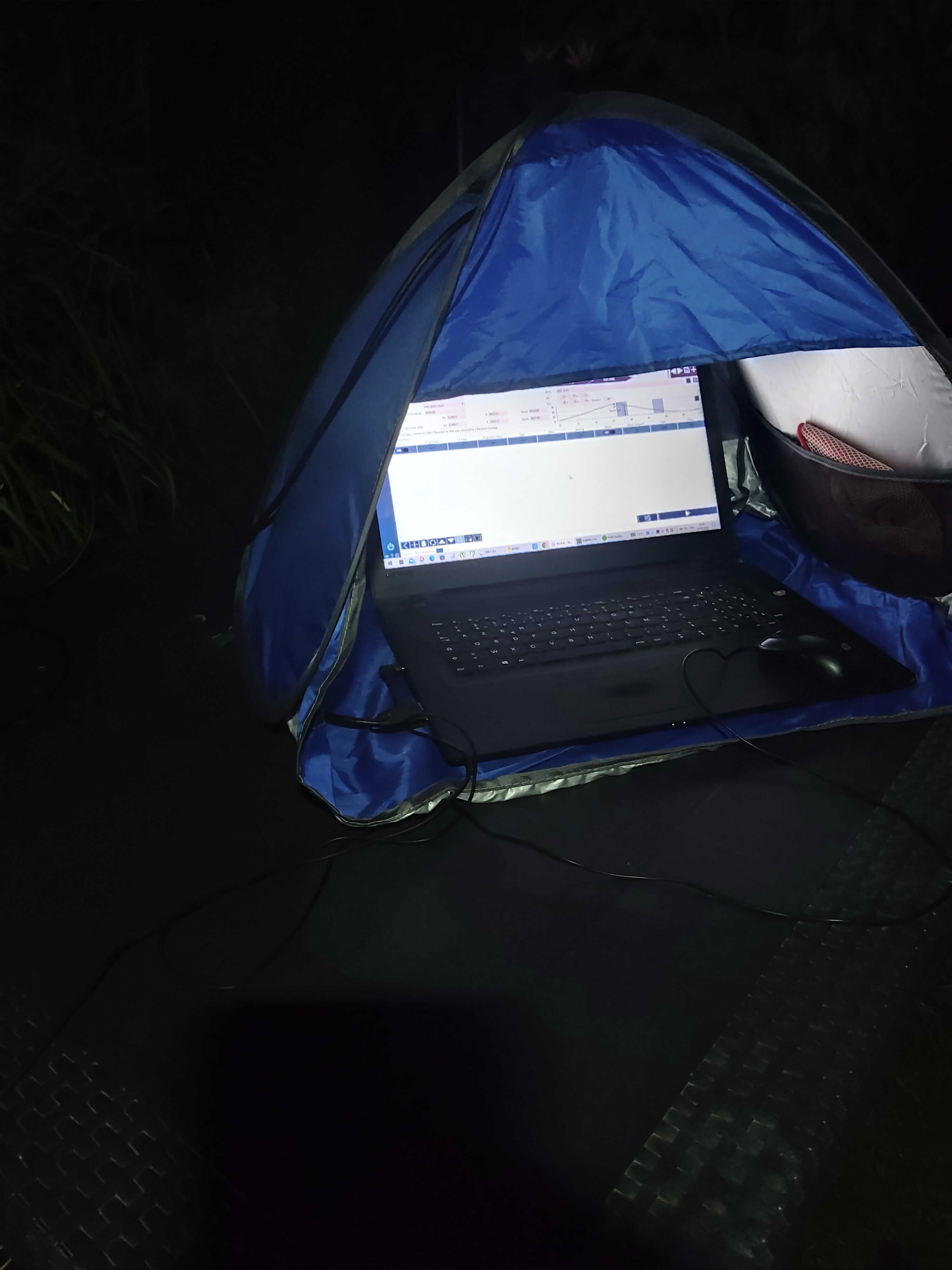

Sur Ali le Pressé :
Screenshot_2022-05-31-22-18-14-626_com.alibaba.aliexpresshd.thumb.jpg.cc09ffe345b97699f0ed9b5e381b5200.jpg
Et la tente qui protège le portable :
Y a même une fermeture éclair sur le haut pour passer le câble USB qui vient de la monture. Trop forts les chinois.
J'y go c'est l'heure de tout installer pour cette nuit 😜

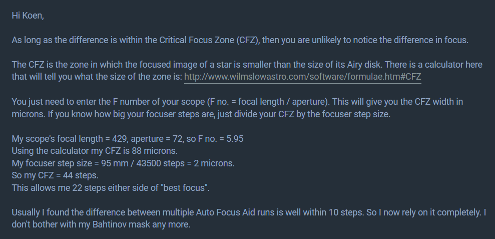

Tu peux poster le graphe de map du focuser dans NINA?
Un truc comme ça:
Des zinfos ici:
Paramètres de pas de moteur de focus à calculer et paramétrer: CFZ  Critical Focus Zone en µm
https://aptforum.com/phpbb/viewtopic.php?t=4574
Calculette ici:
http://www.wilmslowastro.com/software/formulae.htm#CFZ
Ca fait longtemps que je n'essaie plus l'autofocus. Comme les nuages sont de retour, ça prendra du temps. Souvent mon graphe n'est pas trop moche, mais le pb c'est que quand il revient sur la position calculée, elle ne correspond plus au point focal idéal (il y a un décalage).
