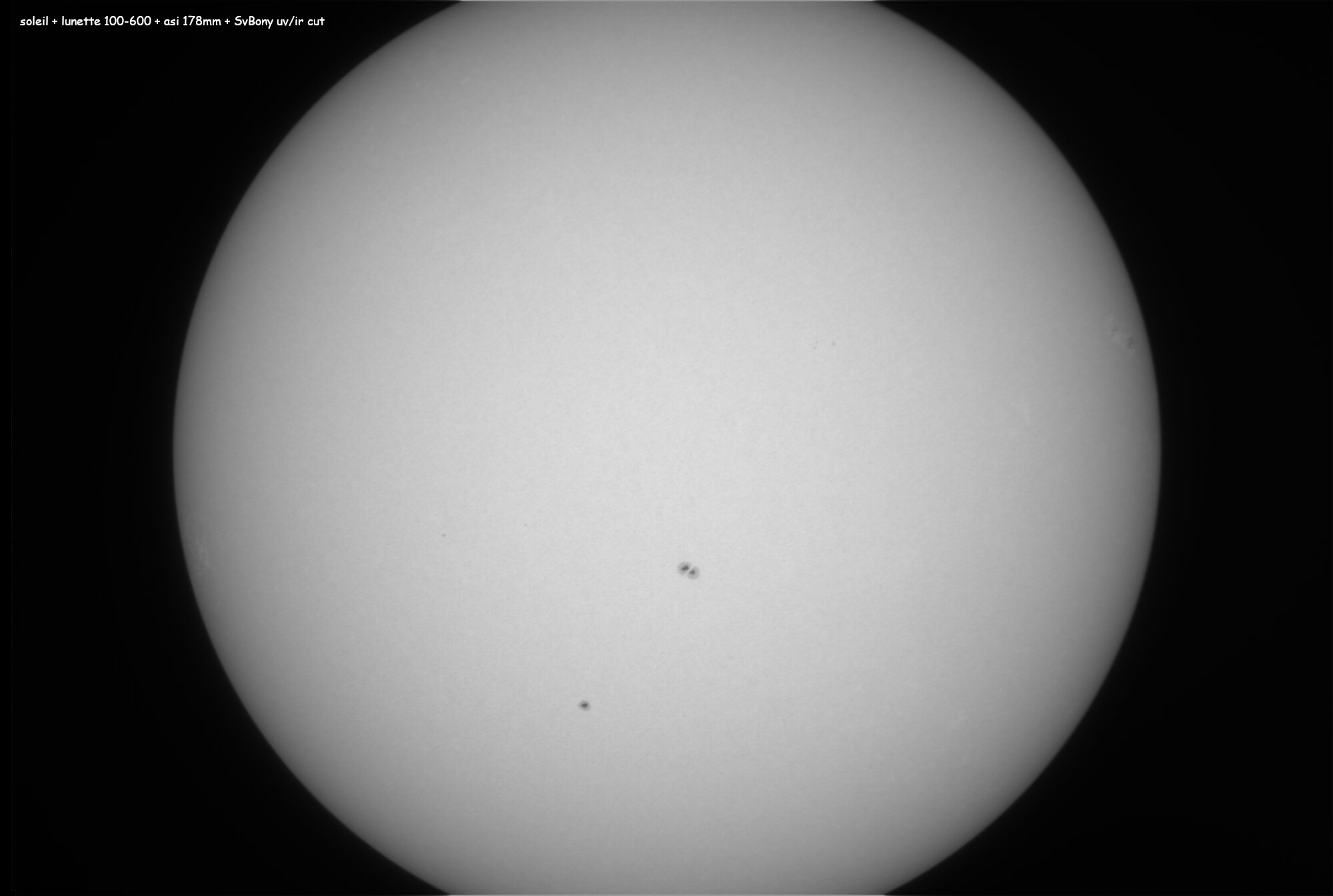

Un petit test rapide.
Un filtre uv/ir cut Svbony 2 pouces face à un Baader 1.25 pouce vieux de 25 ans.
J'ai pris ma lunette 100/600 orion avec une asi 178mm.
Les réglages de prise de vue sont parfaitement identique. Un petit traitement sous registax avec les mêmes réglage.
Premier constat. La mise au point beaucoup plus dur voir impossible avec le SVbony. Le contraste et aussi moins bon, moins homogène.
Bon il n'est pas mauvais surtout à 30 euros chez amazon en stock à Orléans
Certes un test très superficiel mais qui montre des différences.
Ce genre de test est intéressant car quand on voit la différence de tarif, ca fait tout de même réfléchir...
Petite question, votre lunette est elle une APO ? Car si le filtre svbony coupe un peu moins serré, la difficulté de mise au point pourrait s'expliquer par un peu de chromatisme.
