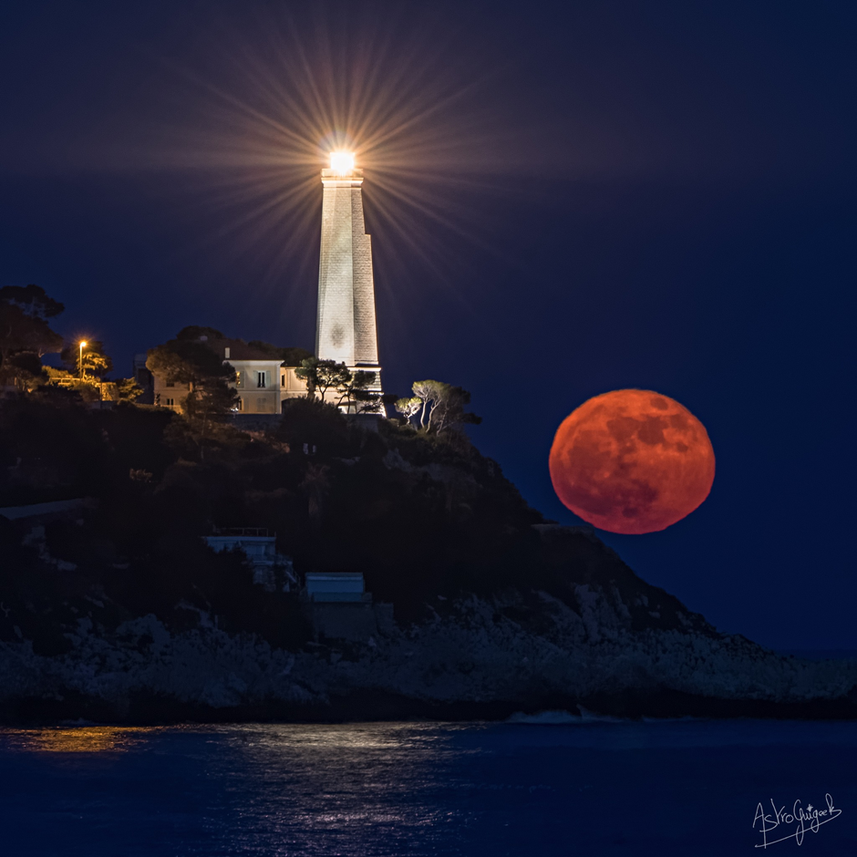

Lever de Lune au Cap Ferrat
Photo de Guillaume Nox
Les données de l’auteur
·         Pose unique de 1,3 s, F/7.1 à 800 ISO avec un Canon 700D et un zoom Tamron 70-300 sur trépied.
·         Photo prise pendant le lever de la Lune le soir du 16 mai 2022.

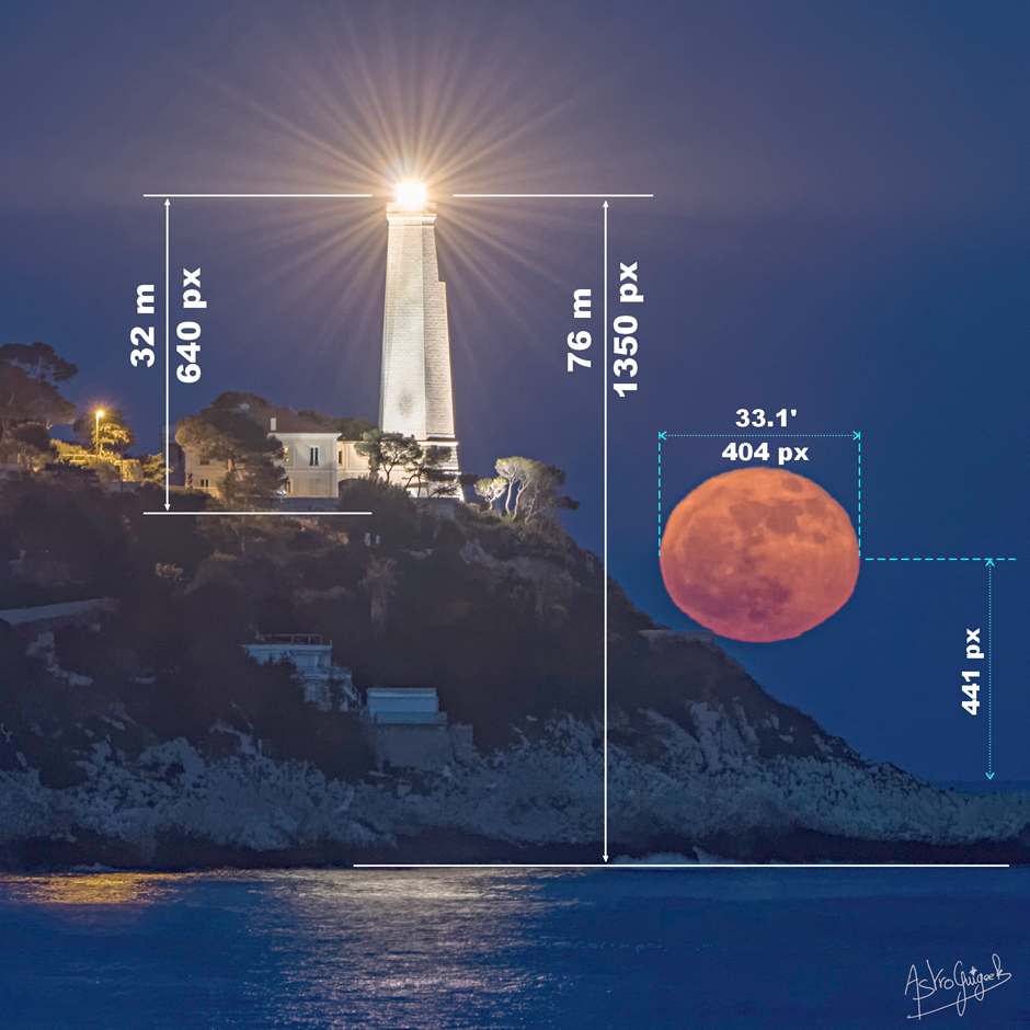

Détermination de l’échelle de l’image
(l'image a été éclaircie pour mieux distinguer les détails)
La Lune mesure 33.1’ pour 404 px, cela donne un échantillonnage de 4,916’’/px.
La lampe du phare est à 76 m au-dessus du niveau de la mer. Il est assez difficile de se faire une idée de la ligne d’eau au pied du phare car l’éperon rocheux se trouve en avant. La ligne sur le schéma est juste une approximation. La hauteur sur l’image est de 1350 pixels, l’échelle est donc d’environ 5.63 cm/px. On sait aussi que la hauteur de la lampe du phare est 32 m au-dessus du sol, et 640 pixels sur l’image, donc une échelle de 5,00 cm/px.

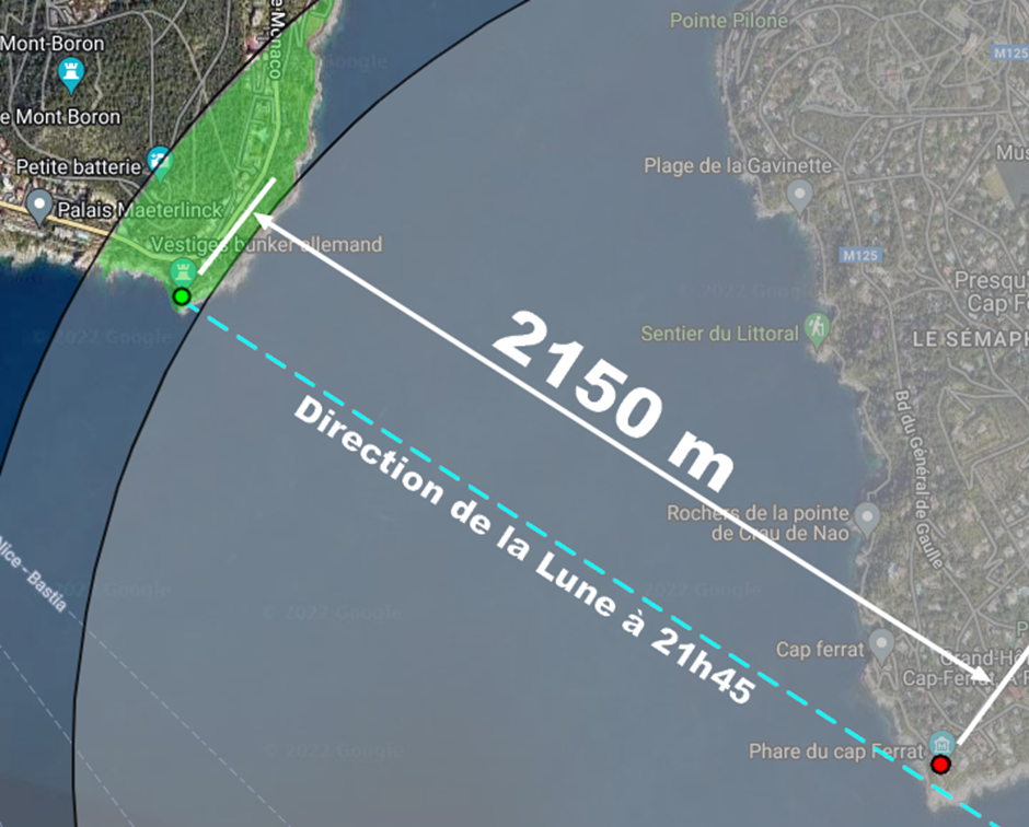

Cela permet de calculer la distance à laquelle le photographe se trouvait du phare. Cette distance est le rapport de l’échelle d’un pixel en m, par l’échantillonnage d’un pixel exprimé en radians, donc :
Cela restreint la zone d’observation au périmètre surligné en vert dans la vue ci-après.
La Lune (son centre) se trouve à 441 px au-dessus de l’horizon. Elle est donc à 36,1’ au-dessus de l’horizon. Avec Photopills, on peut voir que, à l’incertitude de la réfraction atmosphérique près, la Lune avait cette élévation vers 21h45.
Photopills permet de confirmer que la Lune se trouvait effectivement dans cette ligne de mire, depuis la pointe dite « des sans culottes », en contrebas du boulevard de la Princesse de Monaco.
