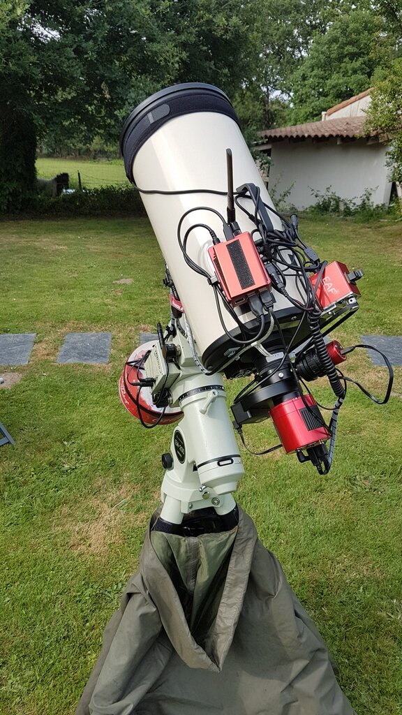

Pour ça j'ai utilisé mon Intes 180 (formule Rumak) + réducteur 0.8x ce qui me donnait une focale de 1415mm et un échantillonnage de 0.55" d'arc.
J'ai réussi à monter l'EAF avec poulies et courroie sur le bouton de MAP ! Ca fonctionne avec l'autofocus.
Le tout piloté par l'ASiair sur mon EM200 Temma2 et ma Boîte-Accus 37Ah en guide de contrepoids :D

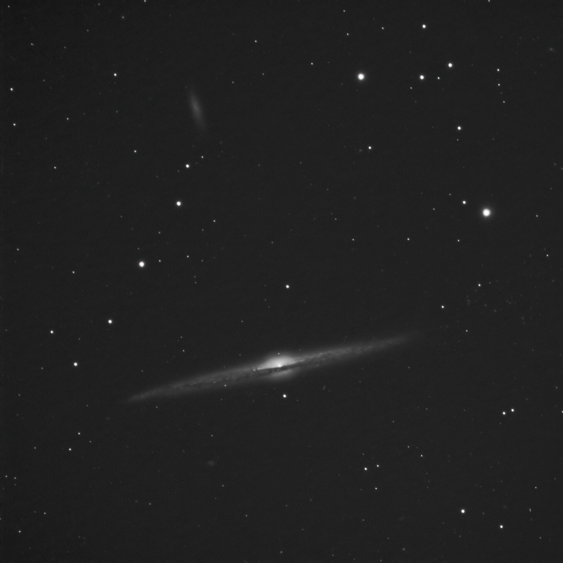

NGC4565, 250x10s, mode Live, aucun DOF, gain à 360 :

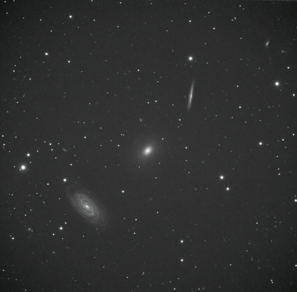

Le trio du Dragon centré sur NGC5982, 336x10s, mode Live, aucun DOF, gain à 360 :

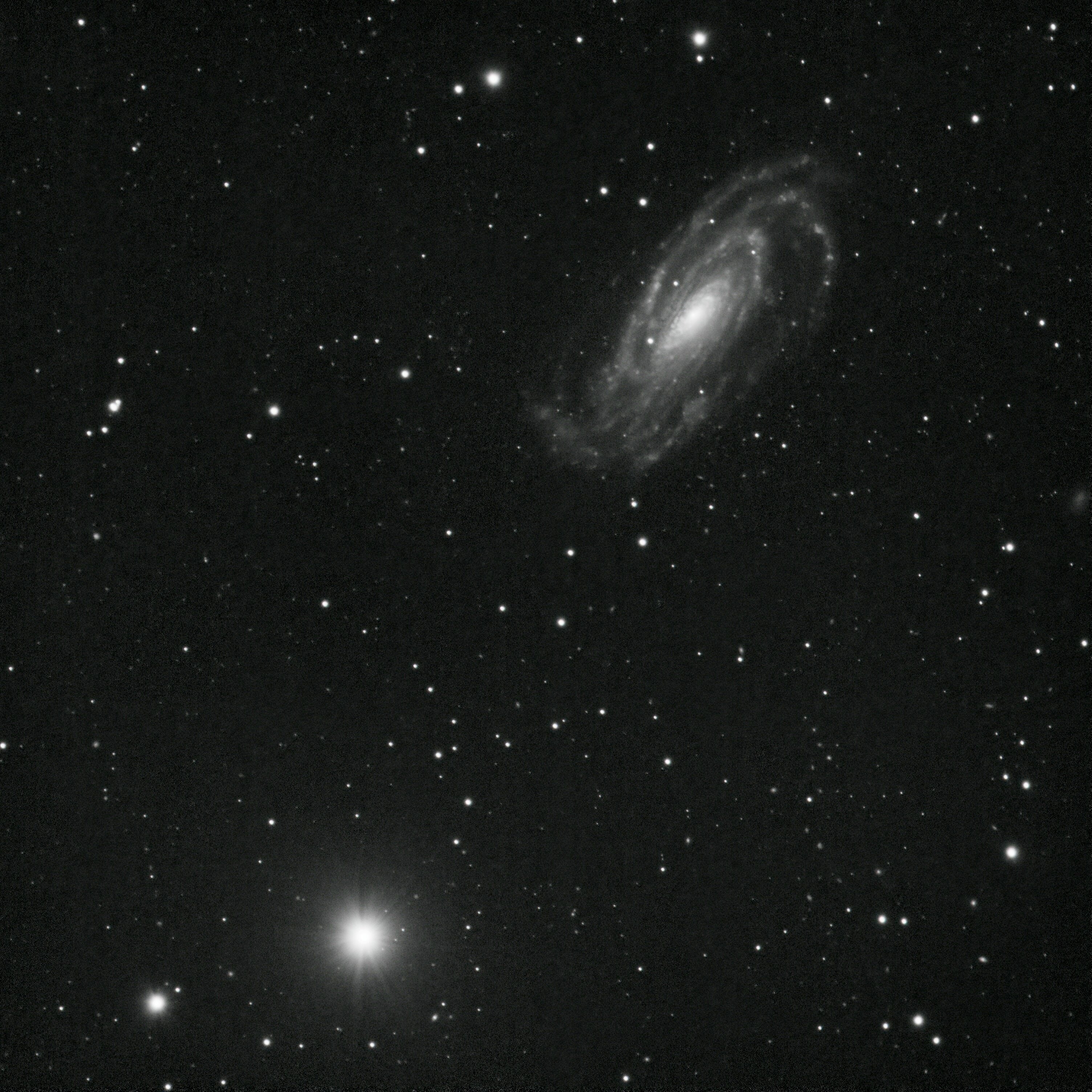

NGC3718, 56x10s, mode Live, aucun DOF, gain à 360 :

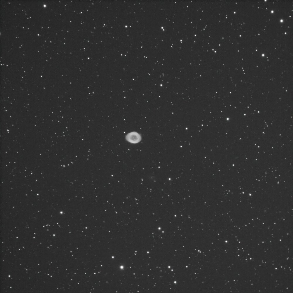

M57, seulement 10x10s, mode Live, aucun DOF, gain à 360 :
