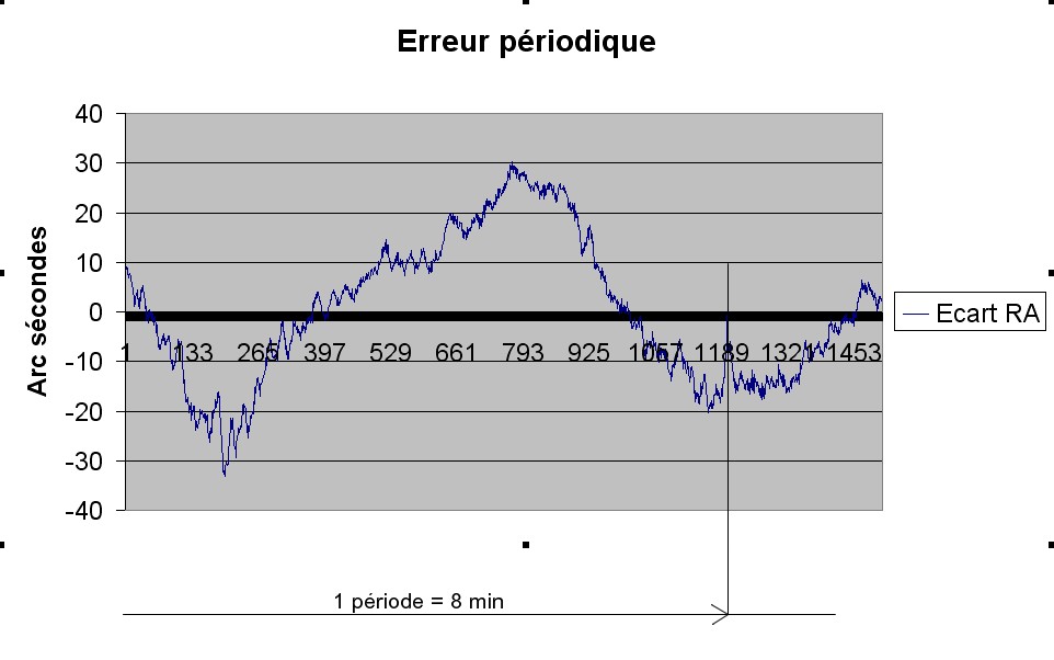

Moi aussi j'ai fait des tentatives, je vois que je me suis raté la GTR. J'étais occupé à vouloir régler le laser du club. Impossible de le régler correctement, 2 sur le 6 vis foutues. Donc alignement des miroirs au mieux, trop tard pour la GTR.
J'ai néanmoins des avis à traiter.
J'ai profité pour faire des mesures sur l'EP, et la, grosses surprise :
Erreur de plus moins 30sec, ca je me doutais.
Au bout de 8min (un tour de la vis sans fin) je pensais reproduire la même courbe. Ce n'est pas le cas. Maintenant je comprends pourquoi le PEC ne marche pas en pose longue.

En début d'année je suis passé du tracteur à la Goto. J'avais assez de me coincer à 30sec en ciel profond. Sur la goto il y a le port d'autoguidage. Le Pec vu les mésures c'est pas la peine. Voir l'image jointe.

>Siegfried, en effet, y'a du mal ! C'est la mesure des moteurs du kit GoTo ? :o
Si c'est le cas, ça ne va pas m'encourager à investir là-dedans, autant garder mon tracteur !
Vincent
C'est bien la mésure avec le kit. Ca c'est améliorer pas mal, mais iol me faut une mésure plus longue pour trouver la vrai période. Le pec se fait sur 8min. Pas étonnant qu'avec un Pec pareil on arrive pas à travailler.
