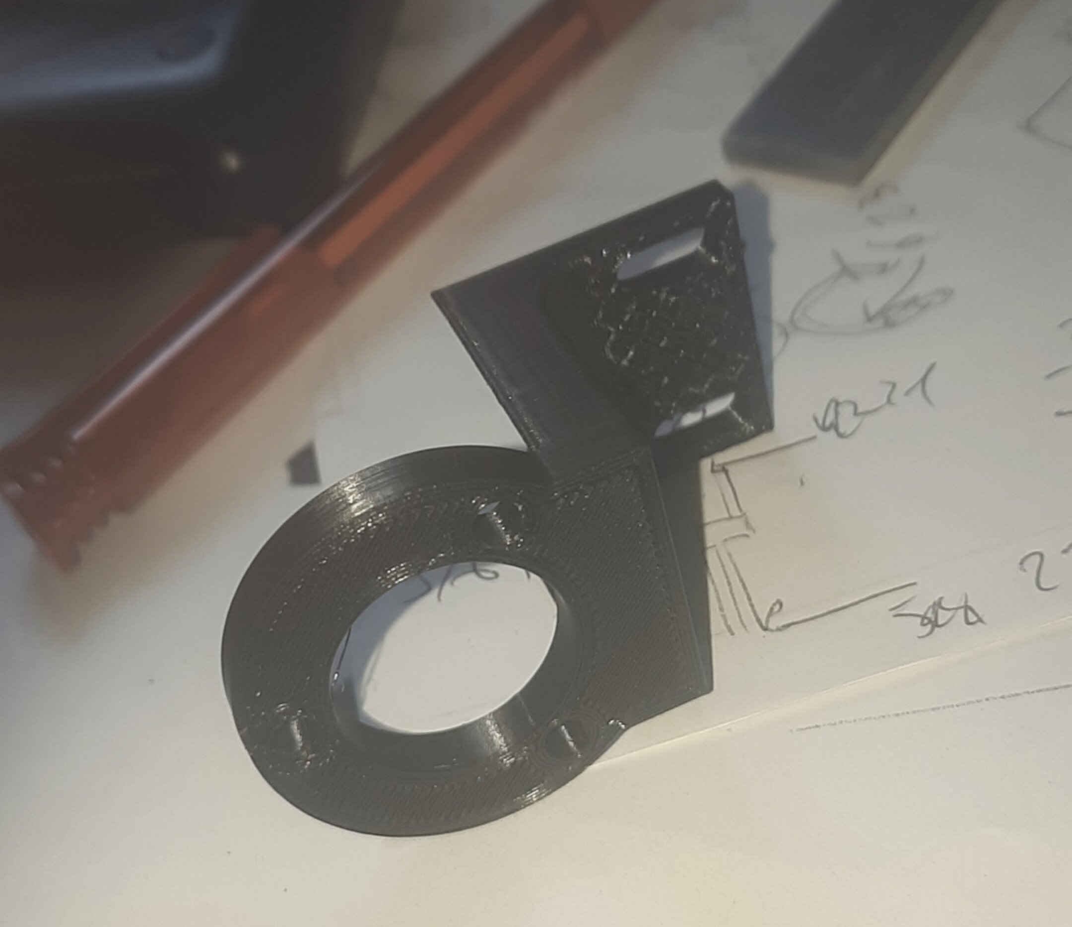

Ayant l'intention de monter un EAF au cul d'un 1995 < C8 < 2000, l'un des membres de ce site m'a fourni une impression 3D, car l'entraxe de la pièce fournie par ZWO ne convient pas à ce type de tube.

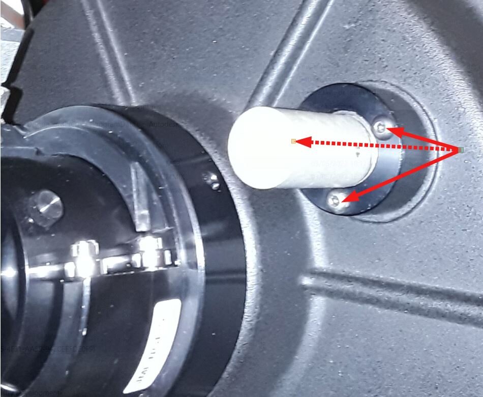

Mais les vis du capot des roulements de la molette de MAP sont trop courtes pour franchir les 5mm de la base 3D et du capot de roulement.
Mon intention est donc d'en trouver de plus longues, mais, il me manque le pas de ces vis :
c'est de l'amerloque, ça c'est sûr, diam au filet 3,44 mm, longueur  tige filetée 21,5 mm.
Je pense que le pas est du N6, mais je n'en ai pas la certitude; quelqu'un le sait il ?

l'élément à rajouter au dessus du capot.

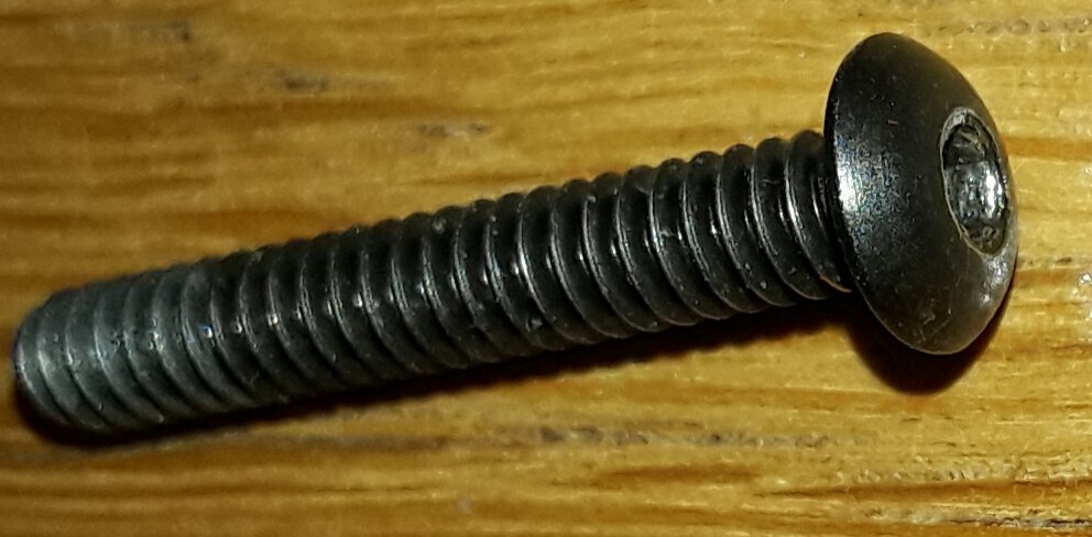

Chez moi, c'est du pas de vis américain Vis  UNC -  N° 6
Avec ça, il faut une clé Allen de 7/64"
Modifié par Papalima
Salut,  merci, il m'avait aussi semblé que c'était du N6, mais ce n'était que supputation, à la lecture de la mesure du diamètre. J'ai la clé allen, celle d'origine. Par contre je ne trouve pas de vis à tête bombée assez longue sur internet. (5/8 c'est trop court, il me faut au moins du 1"). Il y a des têtes cylindriques qui ont la longueur. Ca va le faire. Je vais commander ça. Merci bons cieux.
Bonjour, merci. Mais... ce ne sont pas les bonnes : c'est du1/2" en longueur et je n'arrive pas à trouver du 1"... d'ailleurs est ce bien du N6 ?

... bonsoir désolé je ne comprends pas. Qu'est-ce qui n'est pas clair ? Au départ je cherchais le type de vis sur la molette de map d'un C8 1995 : c'est du N6, puisque j'en ai acheté et que je les ai montées. Bons cieux.
... salut merci, mais... j'ai trouvé ;)
Il y a 17 heures, Gaiar60 a dit :
