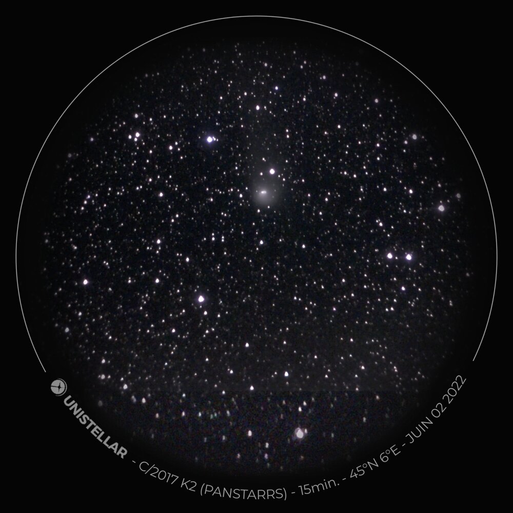

La comète C/2017 K2 (PANSTARRS) observée à l'oculaire électronique de mon eVscope 2 .
L'eVscope (114 mm / F 450 mm) n'est pas fait pour faire de la photo, mais du visuel amplifié visible dans son oculaire électronique (bien que l'on puisse sauvegarder les visuels obtenus, ce que j'ai fait ici. C'est pour cela que je poste ici dans la section "Observation", enchainant les observations durant ma séance astro).
Les visuels à l'oculaire sont plus beaux que ceux des images sauvegardées (visuels un peu plus contrastés et avec des couleurs un peu plus vives)
La comète C/2017 K2 (non périodique) est actuellement dans la constellation d'Ophiuchus.
Magnitude visuelle +7.20
Distance 710 années lumière.
Durant les 15 minutes d'intégration de la vision amplifiée, la comète s'est déplacée significativement (filé horizontal de son noyau cométaire).
On devine assez bien sa chevelure s'Ă©levant vers le haut sur cette capture :
Modifié par Goofy
  • J'aime 5
Très intéressant ! Tu parles de couleur, quelle couleur a la comète avec ce télescope ?
(C'est dommage que les étoiles en bas de l'image sont déformées. J'ai déjà vu des images prises à l'Evscope où ce n'est pas le cas, il y a peut-être un réglage à faire ?)
Bonjour Bruno,
Les étoiles lumineuses sont souvent déformées. C'est moins visibles sur les étoiles plus faibles. Le logiciel intégré est sans doute perfectible, mais il évolue.  La collimation et la mise au point au masque de Bahtinov sont OK.
Le bas de l'image tranche avec le reste de l'image: Initialement la comète était plus basse dans le champ oculaire. Le suivi étant perfectible, il y a eu un recalage automatique (brutal) qui a remonté le centre du visuel vers le haut dans le champ oculaire. D'où une exposition moindre dans la partie basse du visuel et cet aspect bizarre des étoiles.
La monture est une altazimutale, d'où une dérotation du champ effectuée par le logiciel intégré, trame après trame. Pour l'empilement des trames du visuel amplifié, ce n'est pas l'idéal. Mais l'instrument est tellement pratique tel qu'il est conçu. De toute façon, il n'est pas fait pour faire de la photo, mais pour obtenir des visuels acceptables rapidement (souvent entre 2 et 4 minutes). Je déroule mes listes d'observation durant mes soirées astro, enchainant les objets visités.
J'apprécie l'utilisation d'un tel instrument: compact, léger, très vite mis en œuvre, prêt à observer en très peu de temps, tout est intégré. Il complète bien ma  TSA-120 et mes SC 10" et C11. Les usages et les sensations sont totalement différents.
Pour la couleurs, ci-dessus avec la comète nous n'en voyons pas, mais quand il y en as, c'est chouette, d'autant plus que c'est visible à l'oculaire (électronique). Et ça c'est un réel plus de voir franchement de la couleur ainsi.

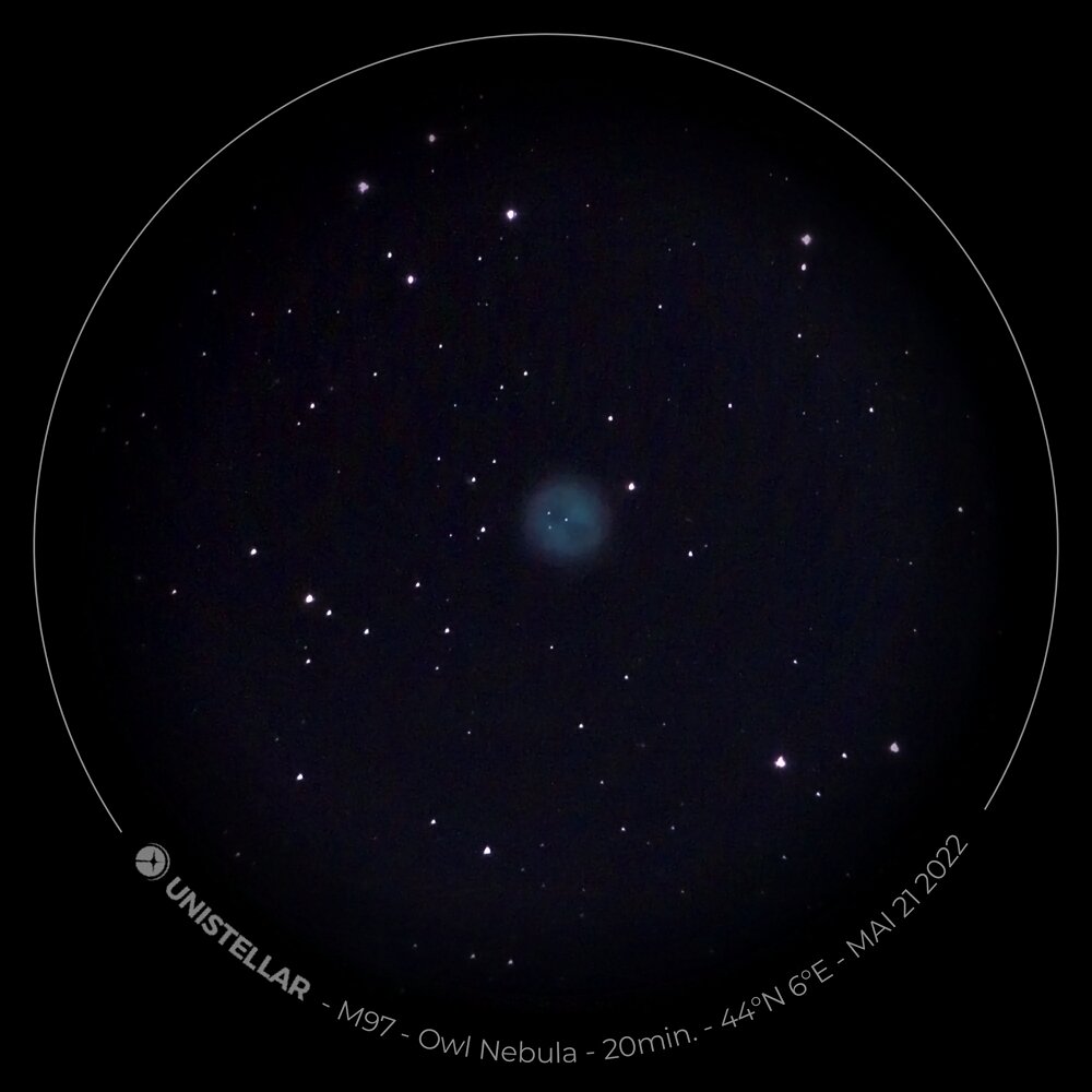

Exemple de couleurs:
(à l'oculaire le visuel est plus sympa: un peu plus de punch, des couleurs un peu plus éclatantes et un fond de ciel paraissant un peu moins bruité visuellement):
Modifié par Goofy
Merci pour ta réponse ! Sur les deux dernières images, il n'y a pas les déformations d'étoiles, ce qui confirme ton explication.
Et tu fais bien d'insister sur le fait que cet instrument est d'abord fait pour le visuel assisté : vu qu'on présente des photos (forcément), on pourrait l'oublier. :)
