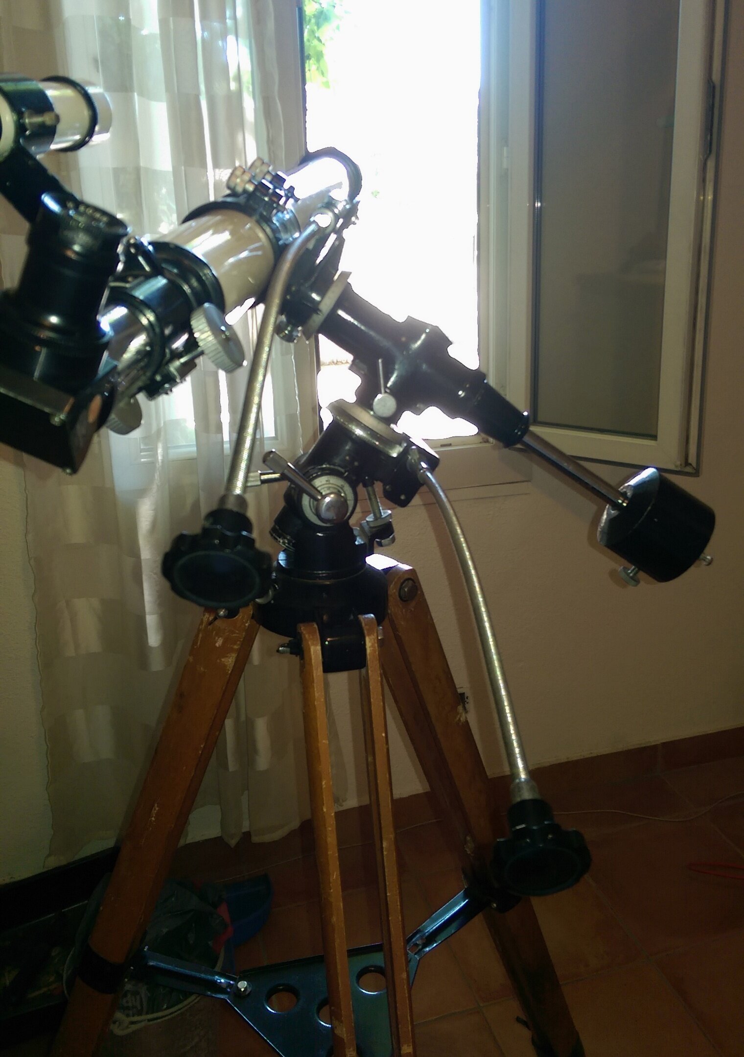

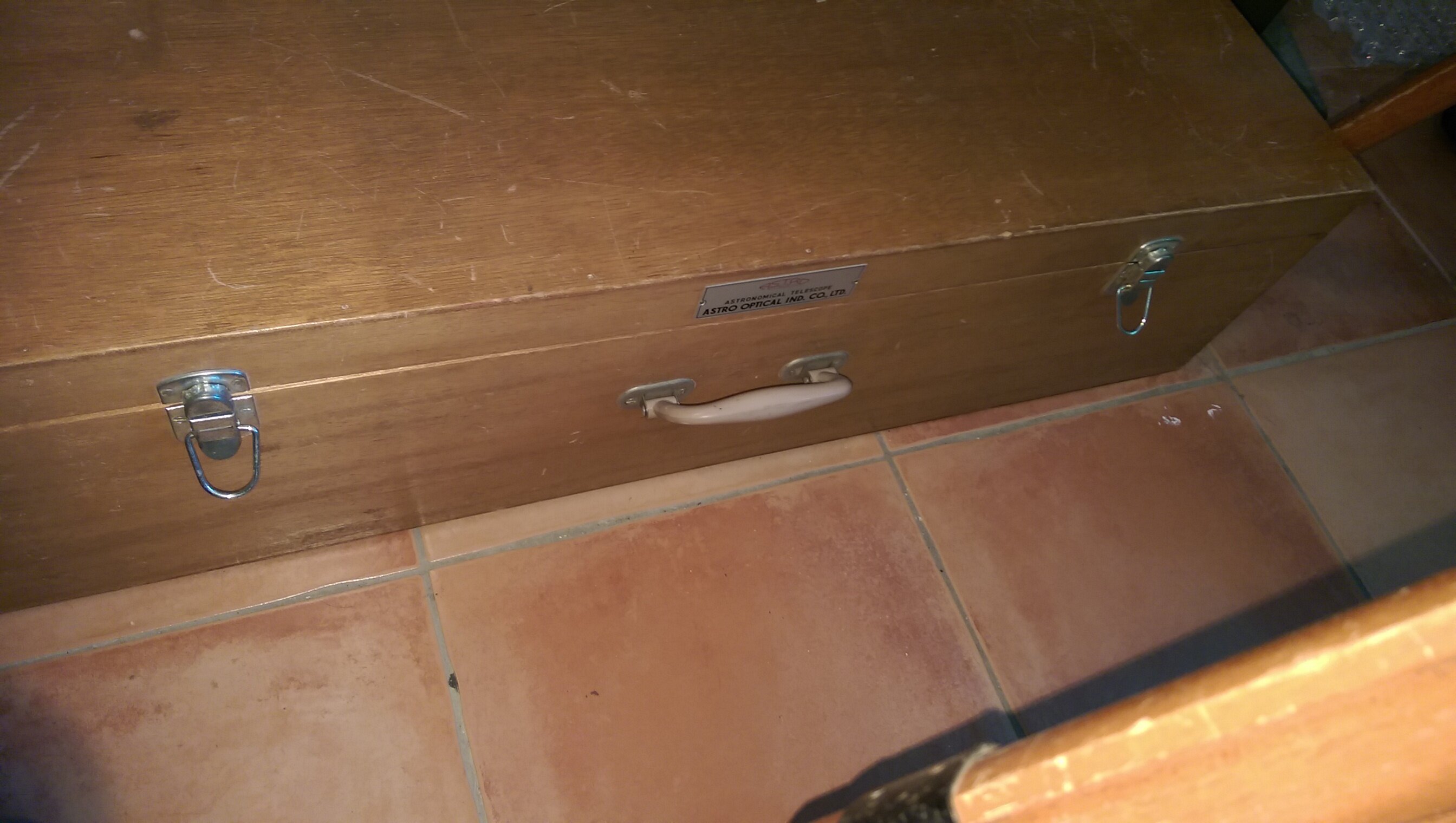

La petite soeur de ma M80, complètement encrassée à l'arrivée, quelques visseries manquantes.
Déjà, elle a sa boîte et vu les accessoires elle ressemble à une S-6 du catalogue de 1958, la présence de polystyrène la met après 65-66 et la présence de vis M4-M5 incompatible avec les boulons et écrous européens la date autour de 1967 (à peu près de mon âge).
Des vrais flexibles, un régal. Egalement la présence de trous de visserie laisse présager une motorisation un axe. Les pièces sont en bronze chromé, top qualité.
Les embouts sont un peu plus gros, ça ne mégotte pas sur les 3-4 tours de filetage obligatoire et la friction semble plus efficace

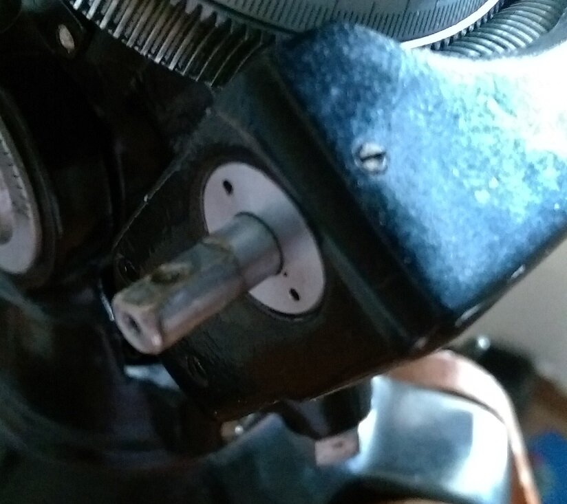

La mécanique

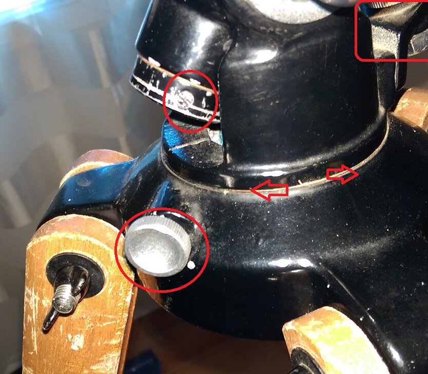

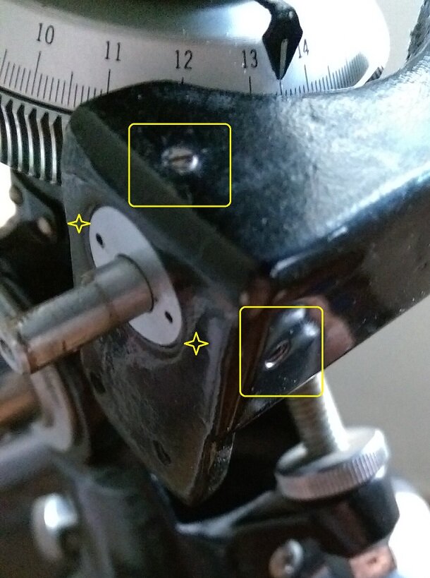

Embase trépied rotatif (blocage par molette en bas), vis de blocage de l'axe dans l'écrou de tension de l'axe AD => pas de jeu. La tige est en acier, l'écrou en laiton chromé + peint. Vis enterrée en acier carbone. A droite réglage de latitude. (mwarf, vais décrasser ça aussi)
Trous filetés pour le moteur AD (option absente)

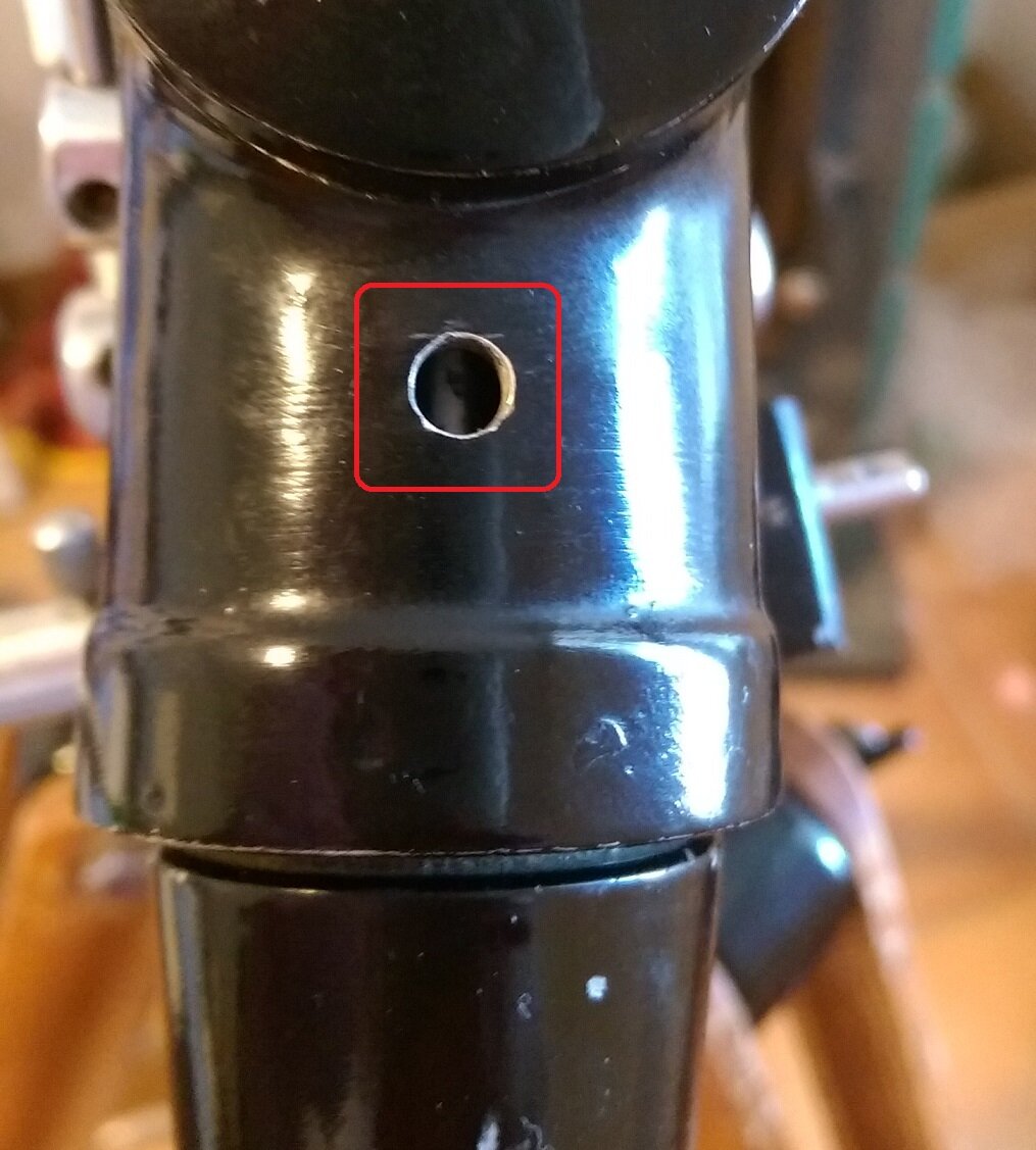

Un regard dans la fusée de DEC pour bloquer l'écrou et figer la tension longitudinale d'axe (@%^! j'ai mis 1/4h à comprendre qu'il fallait débloquer 2 vis ici pour sortir l'axe DEC)

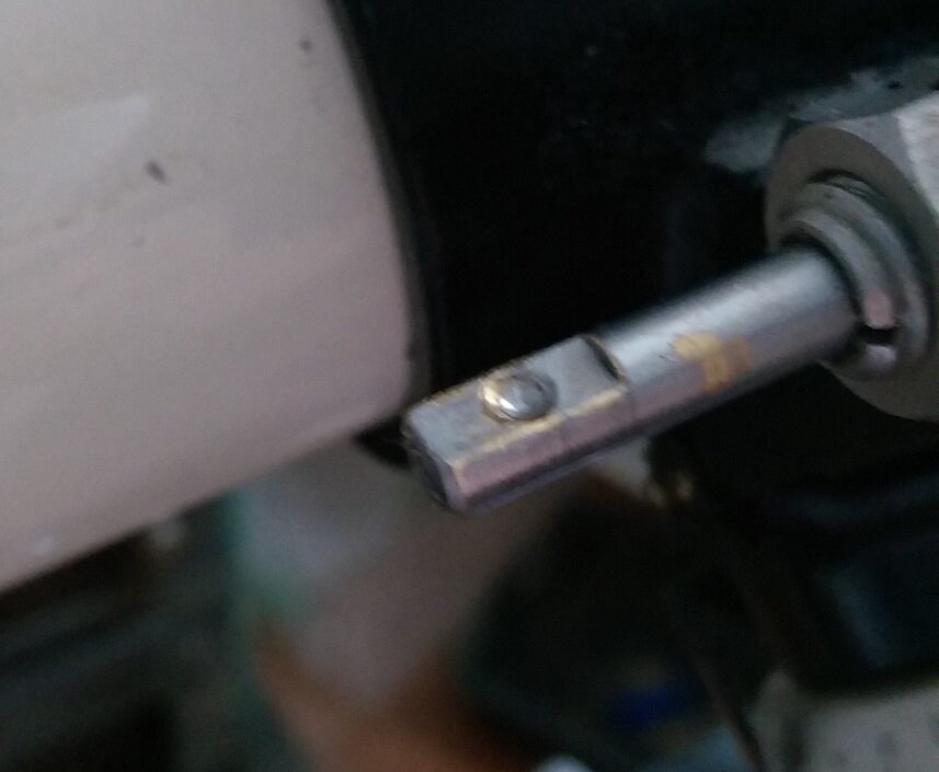

Mouvement fin DEC : ça donne une bonne amplitude dépassant 20° je pense.

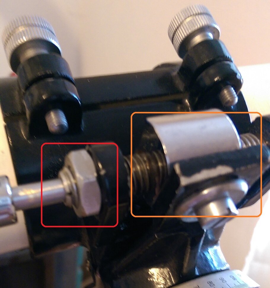

Axe fileté en bronze chromé et son bloc écrou de translation, la petite vis glisse dans une fente sur le maneton désolidarisé du frein. (orange)
entretoise/cale filetée et écrou de positionnement pour pousser la tige fileté et régler le jeu (rouge)
C'est sur-dimensionné par rapport au besoin.

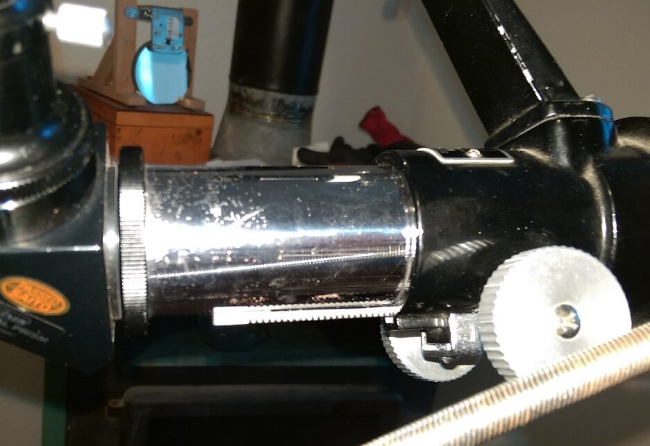

Le démontage du PO révèle un tube chromé, bafflé assez large au 1er tiers (25mm, très classique comme ma 80mm) et 3 cales bakélite pour la tenue du tube PO (alignement et rigidité). La molette révèle un mini-hélicoïdal entre 14 et 20 dents. C'est clairement le PO le plus précis que j'ai croisé.
J'ai passé du temps à redresser l'axe de la molette qui avait pris un choc et à ajuster la tension par les deux vis longitudinale près de la plaque constructeur.
... Ca se fait vite oublier à l'usage, le PO est ferme, précis et facile.
On notera l'espace sous la crémaillère, assurant une élasticité (effet ressort).

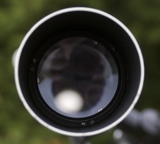

Bafflage et traitement anti-reflet.

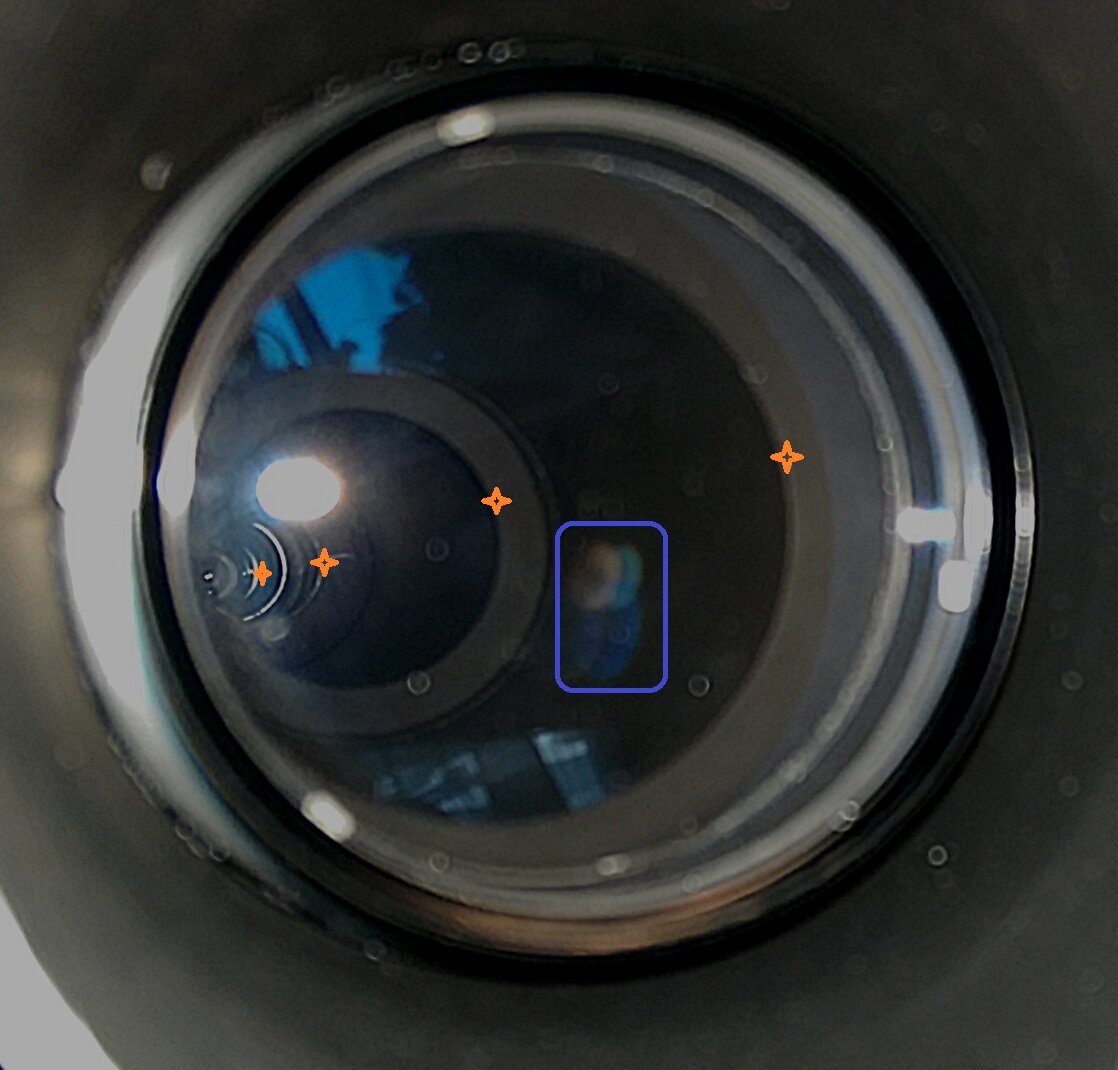

A noter, la cellule est collimatable : 3 doubles vis tirant-poussant à 120°. Le pare-buée est assez grand, faisant penser à un tube d'une 80mm.
Le bafflage est complet : mini-tulipe pour la cellule, 2 baffles tube et une baffle PO.
Et ... surprise des surprises, hier je croyais l'objectif non traité, pas de reflet bleu en rasant comme la plupart des MgF2.
mais là ... j'ai failli avaler mon café de travers en voyant le reflet.
C'est un multi-couche genre : orange-rouge / jaune-vert / bleu-ciel / bleu profond
Je pense que c'est du à de multiples reflets spéculaires obliques.
C'est en effet possible qu'un équivalent du T3M Zeiss soit disponible à cette époque, ça reste hallucinant.

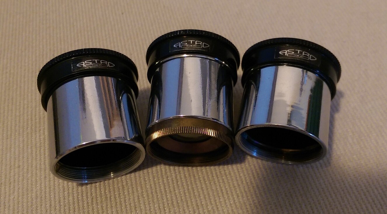

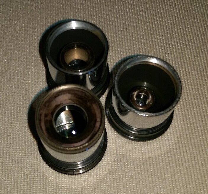

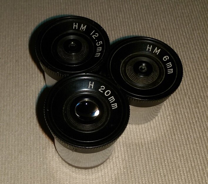

Les accessoires : je passe le renvoi coudé 24.5 qui est de bonne qualité mais crado et les accessoires de projection solaire.
Je pensais mettre ça de côté mais quand j'ai vu le rendu à l'oculaire et la comparaison avec des orthoscopiques de qualité, j'ai revu mon jugement.
A première vu ça paye pas de mine
Au retourné ça surprend : du 100% serti/vissé, là je m'interroge et le démonte tout pour nettoyage à l'alcool
IMAG1011.jpg.60e0a4a9d7e663214dbf07d9b925ab15.jpgIMAG1012.jpg.b9b71928b59f8f09950631a6ac74f68d.jpg
Au final, c'est conforme à la réputation de la marque.
Tous sont à tomber : le surcroit de luminosité et l'absence de diffusion me questionne.
Le HM 6mm m'a mis la claque face à un ortho de qualité équivalente : c'est plus lumineux. (edit) C'est une impression qui est en fait due à la saturation des couleurs : meilleure correction couleur / piqué <=> adaptation à l'objectif.
Le H20 par contre se doit d'être nickel propre car on peut ressentir les poussières résiduelles de la lentille extérieure
On peut espérer mieux que la R63 (60/700) de Lukasz quand Jupi pointera son nez.
