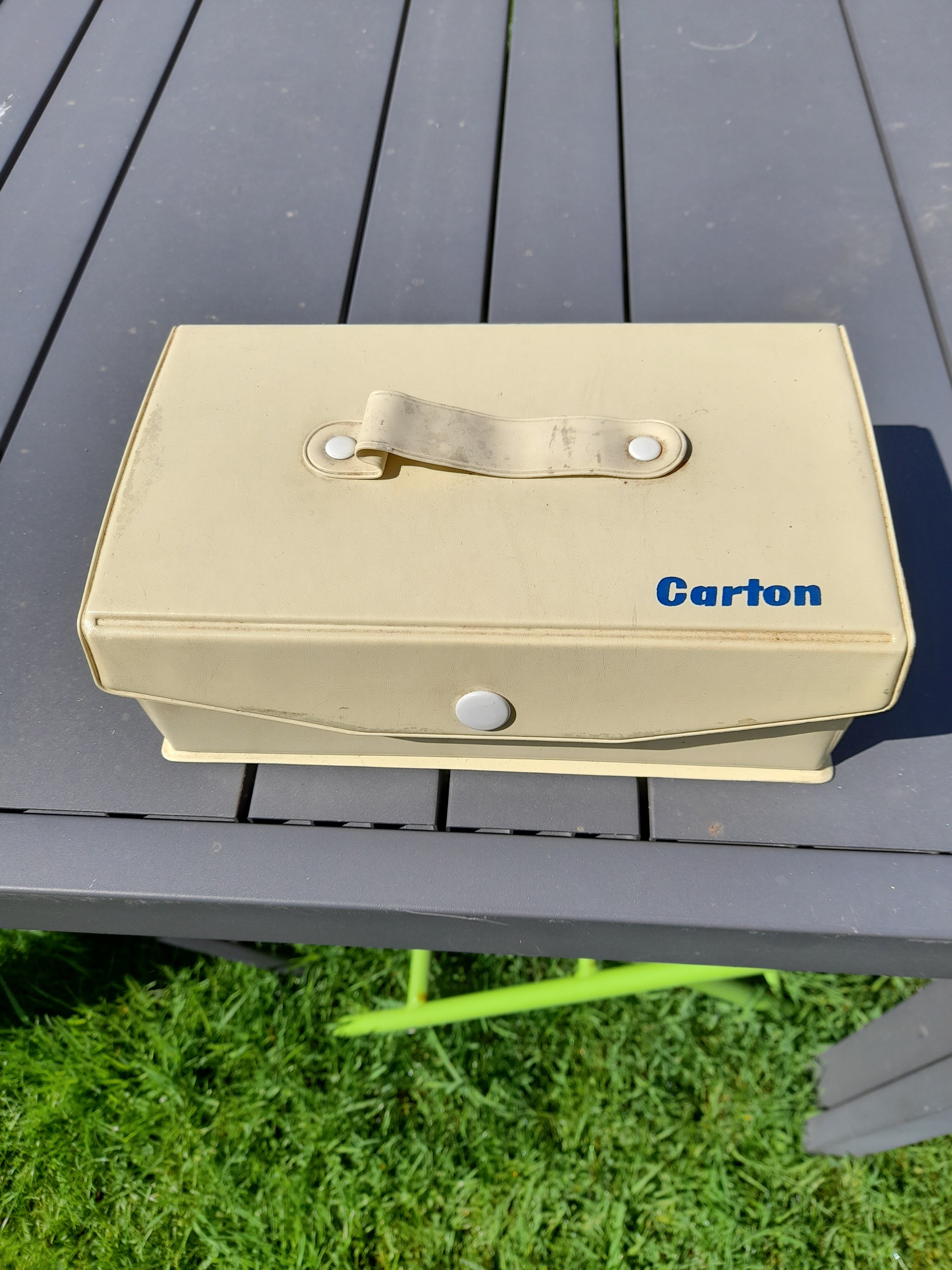

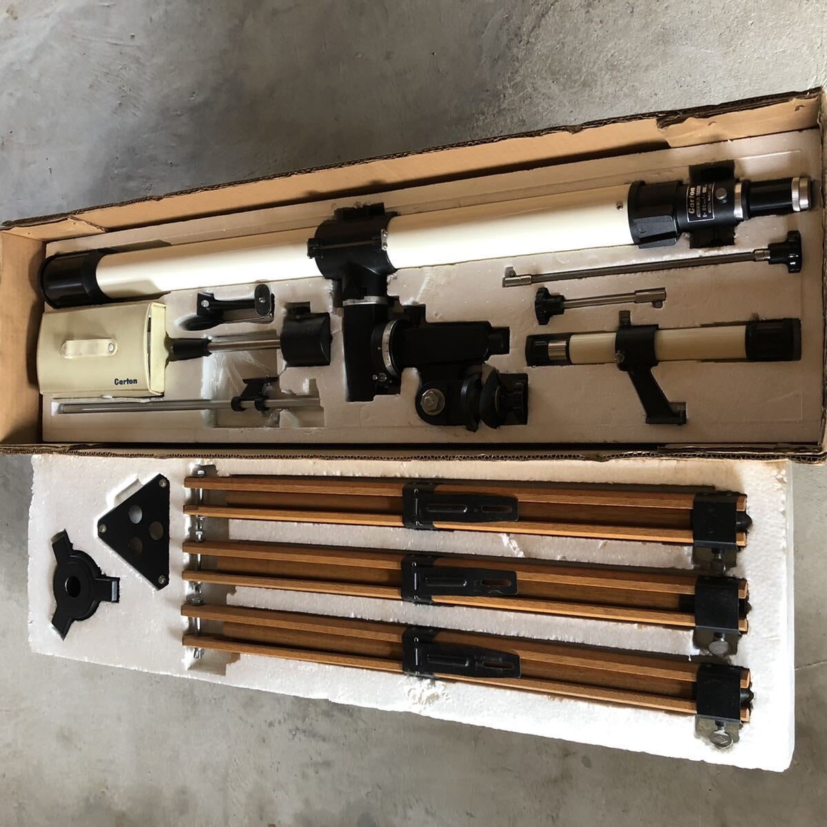

L'instrument que j'ai reçu est quasiment neuf et complet ce qui est une chance au vu des 53 printemps de la belle, haut de gamme oblige Carton fournit avec tout les accessoires possible et imaginable en incluant une petite boite de rangement pour les oculaires, RC et le redresseur terrestre (la petite touche ). L'ancien propriétaire étant probablement un peu maniaque, j'ai récupéré le carton de vente de l'époque. L'information est très utile car cela me permet de dater assez précisément l'année de fabrication de la lunette par rapport au prix dans le catalogue de vente.
Le colis est assez classique, carton avec un moulage polystyrène petit bémol point de boite en bois ce modèle mais bon cela n'est pas gênant d'autres constructeurs utilisent ce type de packaging ( SYW, Vixen etc...).
Dans le paquet:
- Lunette
- Monture + barre + CP + deux flexibles
- Trépied + triangle

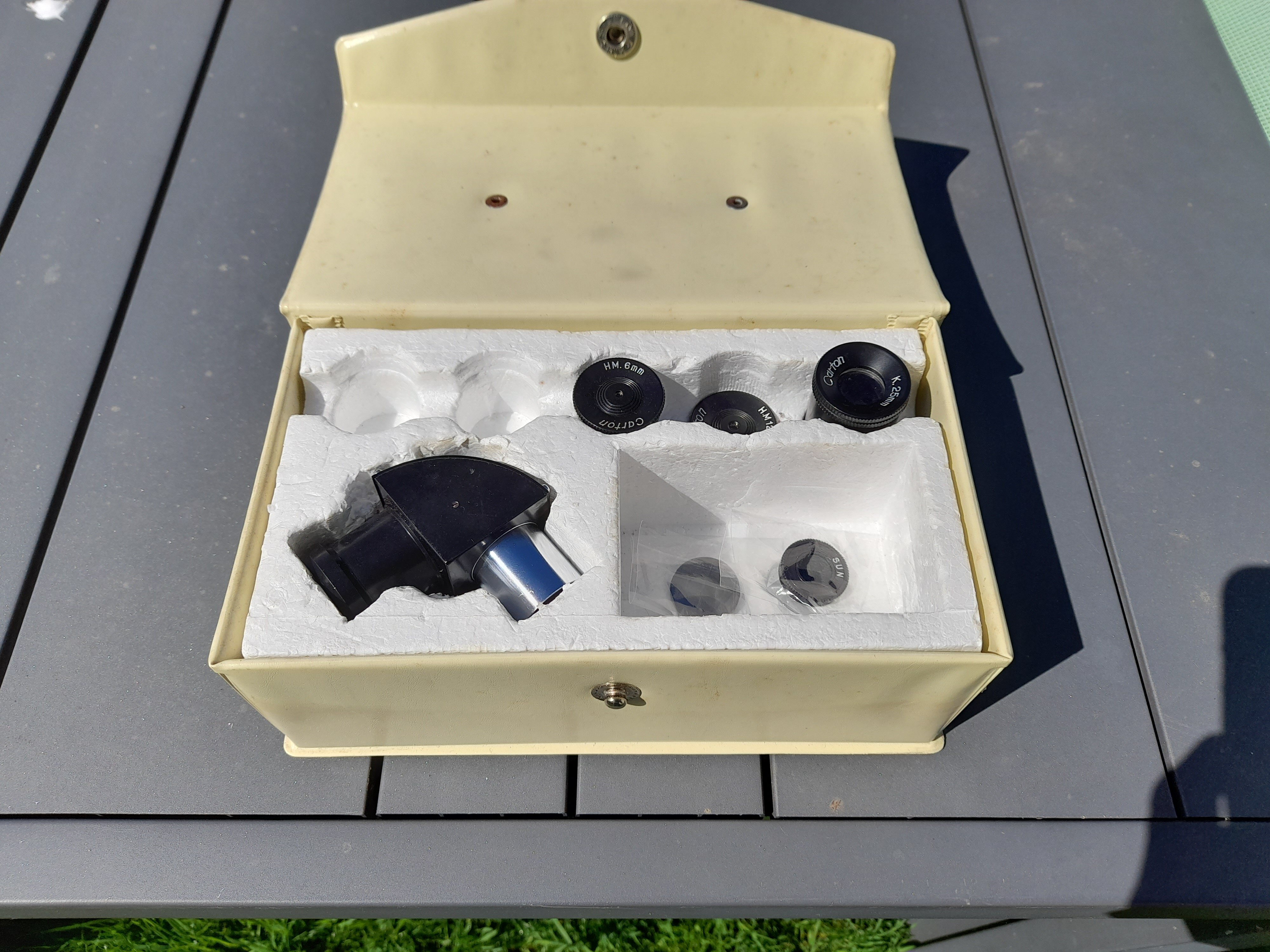

- Boite de rangement avec 3 oculaires + rc prisme + renvoi coudé terrestre
- Kit solaire
- Chercheur 10X30 + oculaire ramsden 22mm
- Support appareil photo pour la monture
Poids du colis 12kg

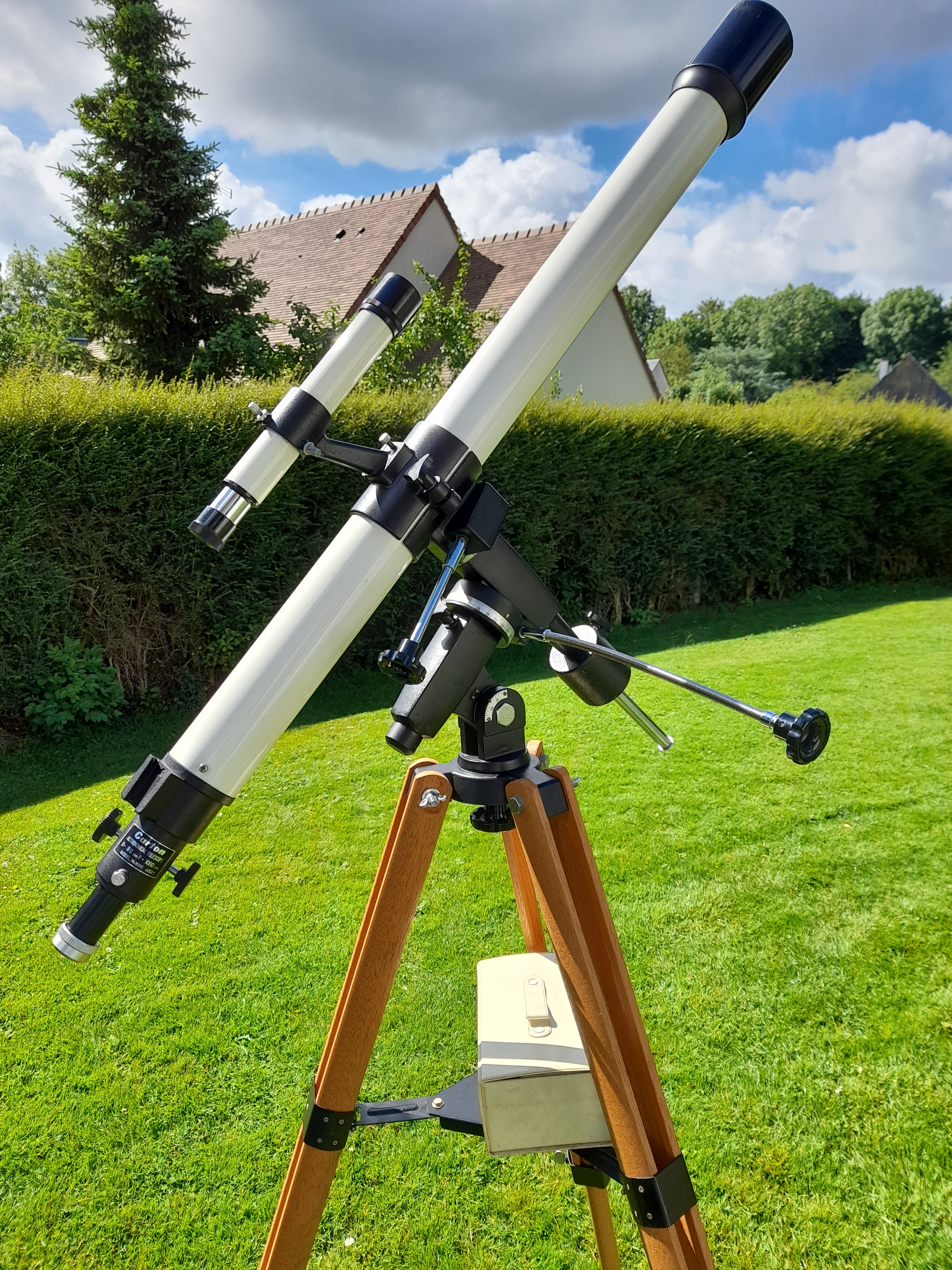

Je ne porte pas dans mon coeur les vieilles montures japonaises souvent tremblantes tuant parfois littéralement une séance d'observation mais Carton est une marque qui déroge a cette règle. Leurs montures sont bien conçues, très légère avec un bon amortissement des vibrations pourvu que l'on monte des flexibles relativement court. La monture de la T630 est un grand classique de chez eux, elle a probablement été introduite en même temps que cette série de lunette puis utilisée pour toutes les petites lunettes jusqu’à ce que le fabricant décide de quitter le monde de l'astro amateur ( environ 1989 ) , elle est présente sur ma mini-6.

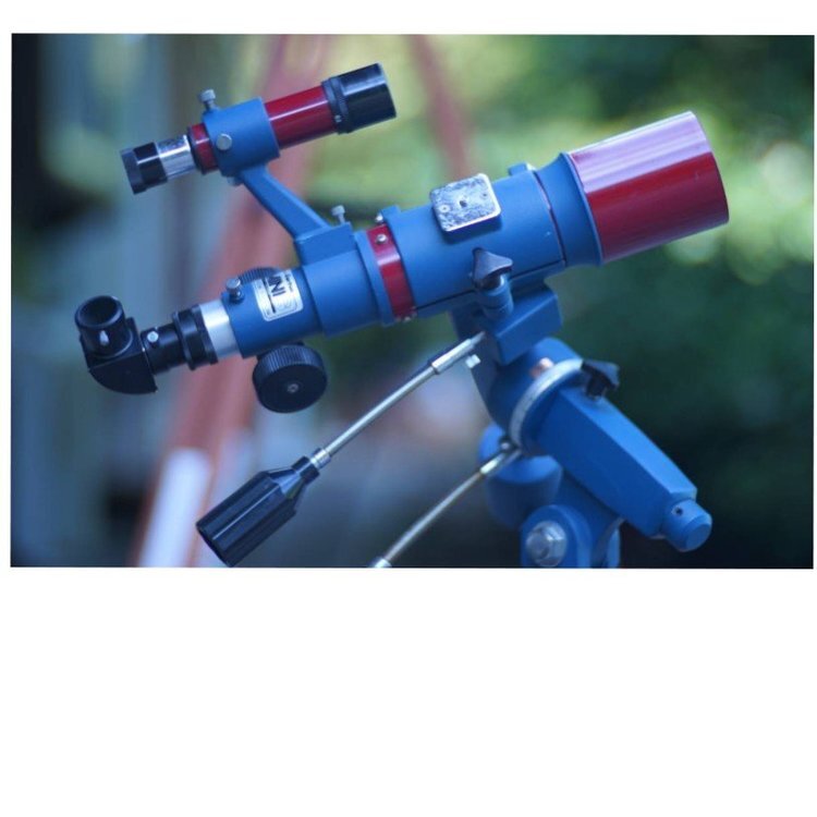

Carton mini-6 avec sa monture de voyage et son sac.
Screenshot_20200113-233300_crop_25.thumb.png.eff6dfb2e049ac2b455f6fdaf6607593.jpg.9c4689fd2f719c2b47e81e83a83d79ed.jpg    20201208_231705.thumb.jpg.f9a92ed1c0089733e05dbd3eee9a7144.jpg
La conception est assez moderne, proche de ce que l'on pourrait trouver maintenant du moins dans l'apparence. Lorsque l'on ouvre l'axe DEC, on retrouve le classique bloc écrou avec son maneton pour les mouvements fin ( mercy lyl pour le nom de la pièce je ne connaissais pas) les mouvements sont très fluide sans point dur idem pour l'axe AD. La monture a contrario d'autres fabricants ne possède pas de vis bloquant l'azimut, le serrage se fait par un écrou piégé dans le corps de la monture ( clé dans le paquet) c'est très efficace une fois verrouillé cela ne bouge plus.

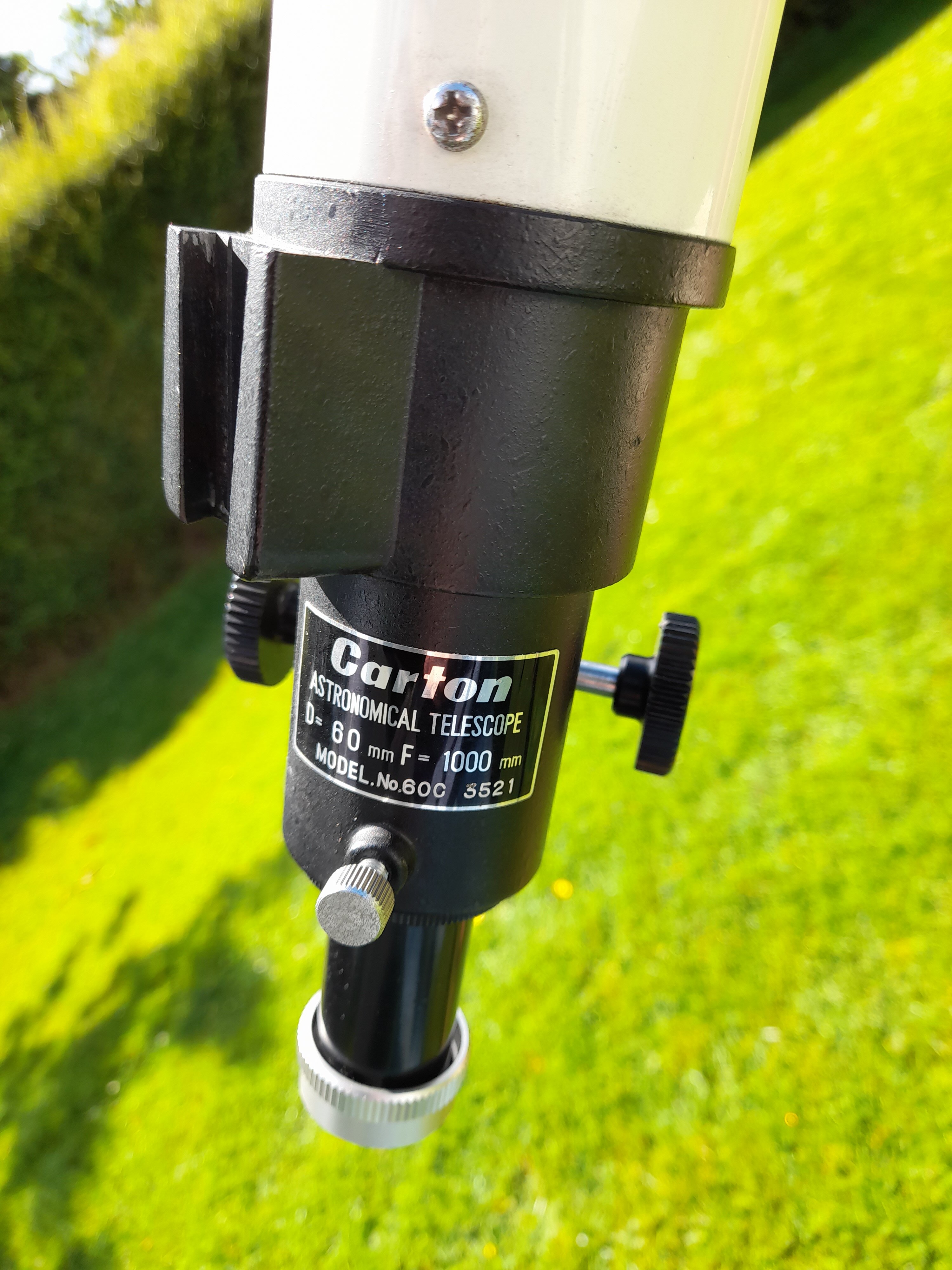

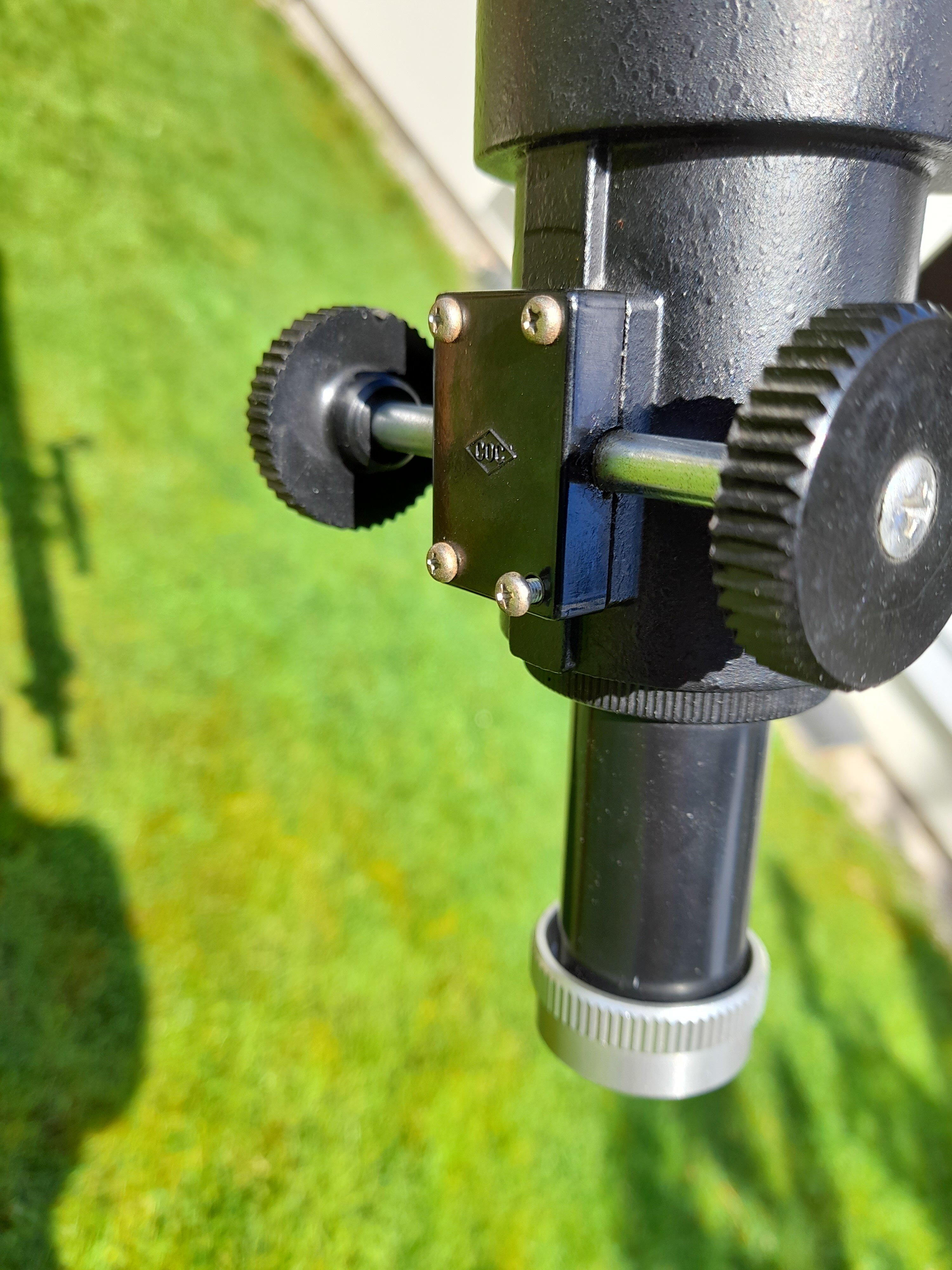

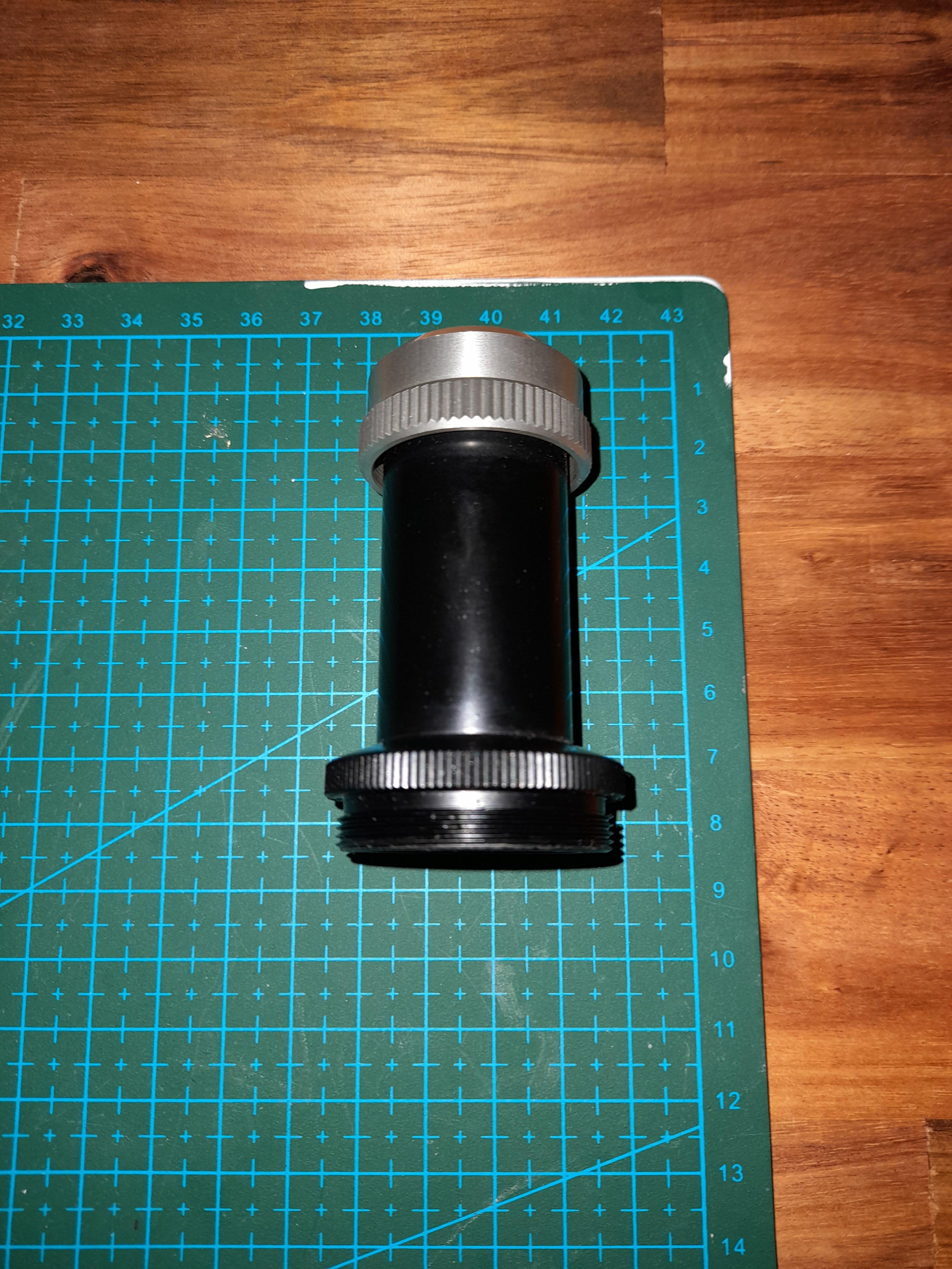

Avec un poids de 2kg le tube est un poids plume, la mécanique est assurée par un PO classique crémaillère très fluide sans aucun point dur. Le format est au 36.4mm, l'adaptateur est très similaire au tak avec un serrage annulaire tout en bakélite c'est résistant mais cela fait un peu cheap. La conception de l'adaptateur est un peu curieuse, il assure un tirage assez long de 8 cm pour permettre la MAP avec le couple classique RC24,5/oculaire 24.5, la conception s'explique peux être comme cela, un ajout de back focus pour éviter d'avoir un tube de PO trop long et l'autre probablement côté bafflage l'adapteur étant au format 24.5. Le bafflage du PO est impeccable, cela faisait longtemps que je n'avais pas vu cela, l'intérieur du tube est noirci sans aucune lumière parasite une baffle très serrée termine l'ensemble. Elle est tellement serrée que cela m'empêche d'utiliser le collimateur REEGO en 31.75mm. Le passage vers 31.75 est possible via un adaptateur classique. Petit bémol sur ce point, pour l'instant je n'ai pas réussi a passer d'oculaire 31.75, une rallonge est obligatoire pour obtenir la MAP le vixen que je possède étant trop long il vas probablement falloir que je fabrique une allonge de taille non standard pour obtenir la map avec des oculaires modernes.
20220606_111415.thumb.jpg.19d5487b9620a2e235e6d550b8f42ea8.jpg    20220606_111428.thumb.jpg.1238ec986105c88c07ebc87305ca2145.jpg
20220607_005724.thumb.jpg.4a16ad56313b4d8dad3b40cbf871bfc6.jpg20220607_005745.thumb.jpg.0c2f1d555ef0bd52e4e7c8e39d0c6e29.jpg

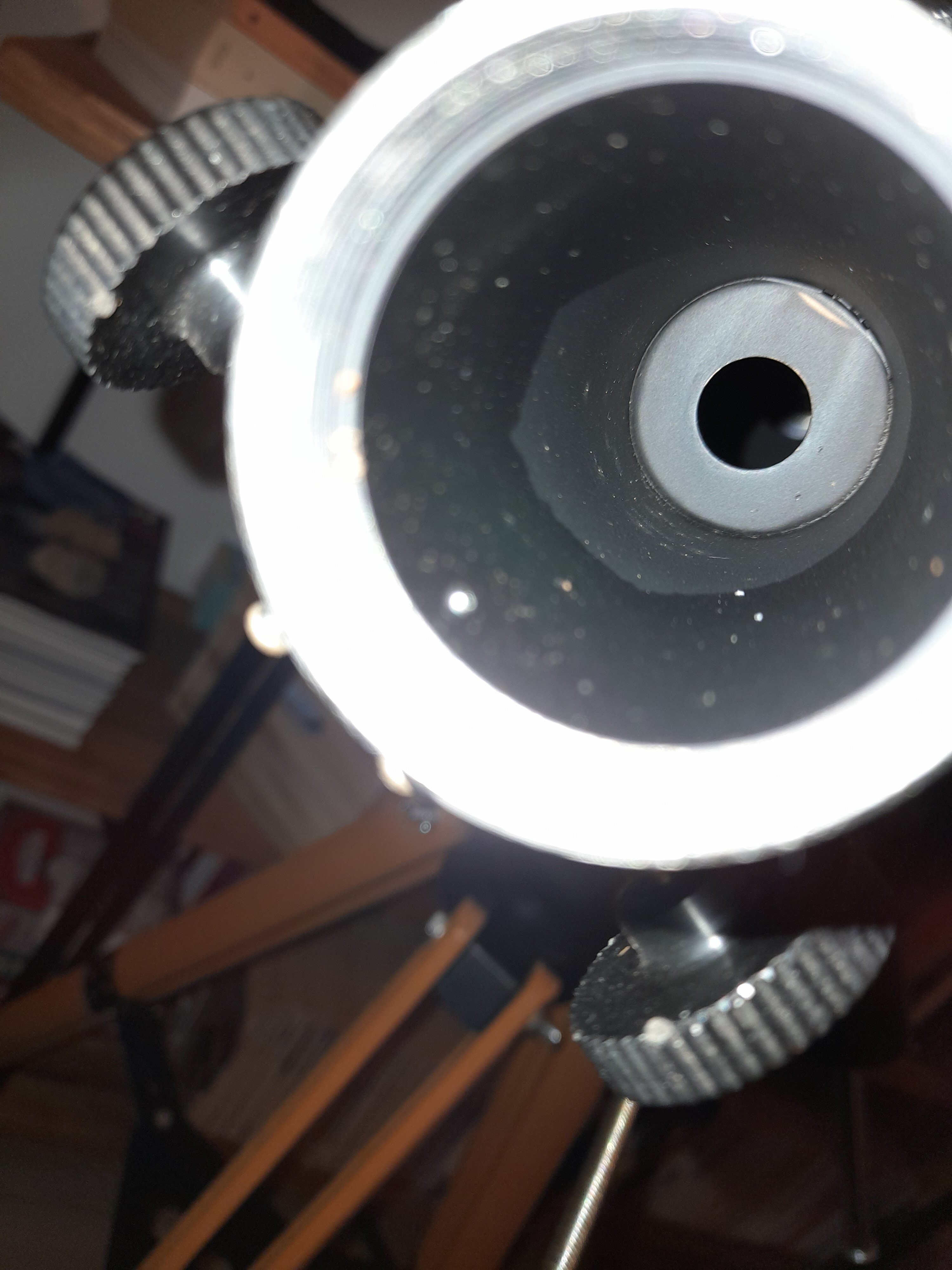

La partie optique est assurée par un doublet classique calé a 120°, traitement classique bleuté probablement Mgf2. Les anneaux de newton sont bien visible sans déformation, après un bon nettoyage la cellule est repartie pour une nouvelle jeunesse. Petit remarque sur la partie réglage du doublet, pas de vis de collimation carton a choisi la même méthode que vixen pour les modèles récents qui est de faire confiance a l'usinage du filetage du tube et de la cellule. L'impact sur la collim est minimisé vu que nous sommes a 16.6 de ratio, la tolérance dans la collimation sera plus élevée que sur un F/D court. C'est probablement pour cela que le fabricant a choisi de ne pas adjoindre de système de réglages.

Un bien joli instrument, je reconnais le style Carton à la fois pour le tube et la monture.
J'aime bien l'idée des deux emplacements possibles du chercheur.
Belle acquisition Damien 👍
Modifié par Astro_007
Oui c'est assez curieux d'avoir ce montage en natif sur la monture directement, d'habitude c'est sur les anneaux. Le deuxième emplacement est prévu pour fixer un support d'appareil photo fournit dans le kit.
