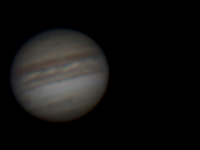

Bon le même soir (ok ok je suis très à la bourre), il est 23h41 et j'essaie la projection par oculaire (un vieux K25 ... mais oh combien transparent ... et puis c'est le seul qui rentre dans le raccord photo, le suivant c'est un 10mm).
Forcément la focale en prends un coup (autour de 8m car le rayon de juju passe de 95 pixels avec la barlow ~x2, à 197 pixels, soit 2,07 fois plus), mais on ne progresse pas en détails, signe que la map, la collimation ou plus simplement la turbulence (ou un peu des trois) ne me permet pas de voir plus mieux !

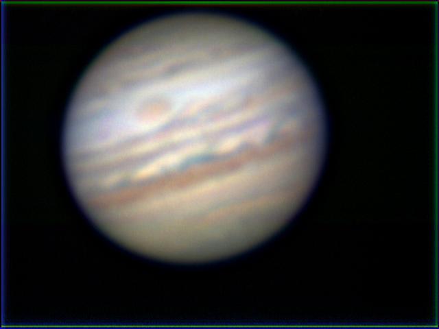

Bon un peu trop "gros", je retourne à un montage plus "catholique" avec la barlow x2. Ca tombe bien, juju est un peu plus haut encore, et la turbulence un peu meilleure.

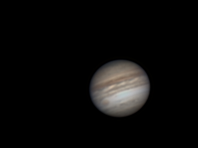

La même à 23h58 :
Bon j'ai pas pu faire mieux ce soir là, la faute à plein de trucs, fatigue, heure tardive, nuages ... enfin bon

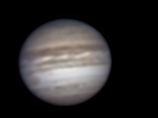

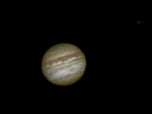

Rebelote deux jours après, nous sommes là le 25 juin, et il est 23h26 (puis 23h38). Décidément c'est l'heure où il faut commencer c'est clair ! Un peu têtu, je recommence avec la projection oculaire mais j'ai un peu plus de chance cette fois. Sans doute que la map joue pour beaucoup quand même !
Bon finalement, c'est pas terrible, c'est trop gros ! La théorie dit que à 0,6" de résolution, et avec 40" de diamètre, on ne devrait pas chercher à avoir plus de 66 pixels de large. Là, avec 200 pixels, voire 400, c'est un peu surdimensionné ! Bon il faut compter avec la résolution "réelle" de la webcam ce qui effectivement permet de monter un peu le diamètre.

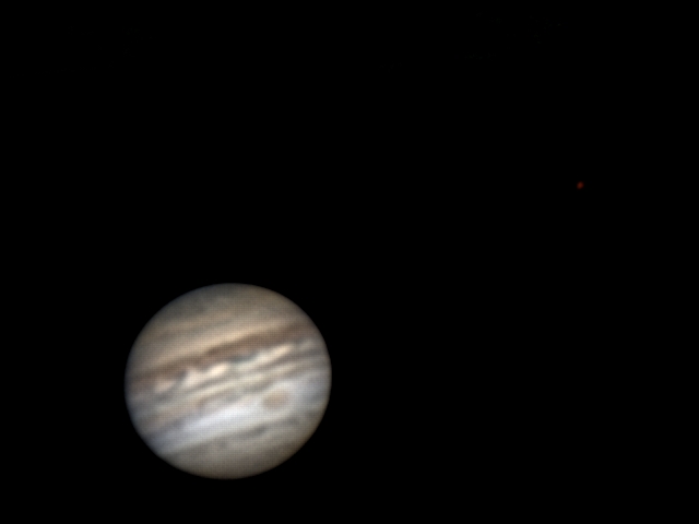

Allez, finalement, c'est avec la barlow que je m'en tire le mieux, et cette fois çi, il est 23h52, et on voit bien que juju s'approche du méridien.

J'aime beaucoup la première (de cette seconde série ...), la Grosse ; surtout quand on la regarde à 1,5 mètre de l'écran. Je pense que si elle était réduite à la même échelle que les suivantes, elle devrait faire très bonne figure à côté.
La dernière est aussi réussie.
Quel boulot, tu en avais un beau paquet !
Si j'osais, une petite question : quels sont tes paramètres de réglage Webcam, notamment les gain, gamma, luminosité ? Merci !
Bonne journée, bon ciel
Vincent
Pour la webcam, généralement je suis en mode raw, à 5i/s.
Je selectionne 20i/s pour la mise au point, puis je retourne à 5i/s pour la prise de vue. Je rappelle la configuration par défaut puis je corrige le gain puis l'exposition pour obtenir une image non saturée.
Pour juju, c'est souvent 1/33e et gain proche de 40~50%.
Le gamma et la luminosité ne sont pas modifiés.
Il y a en général entre 1500 et 1200 images par vidéo et j'en conserve si possible au moins 900 ... toutes si la météo est très propice !
